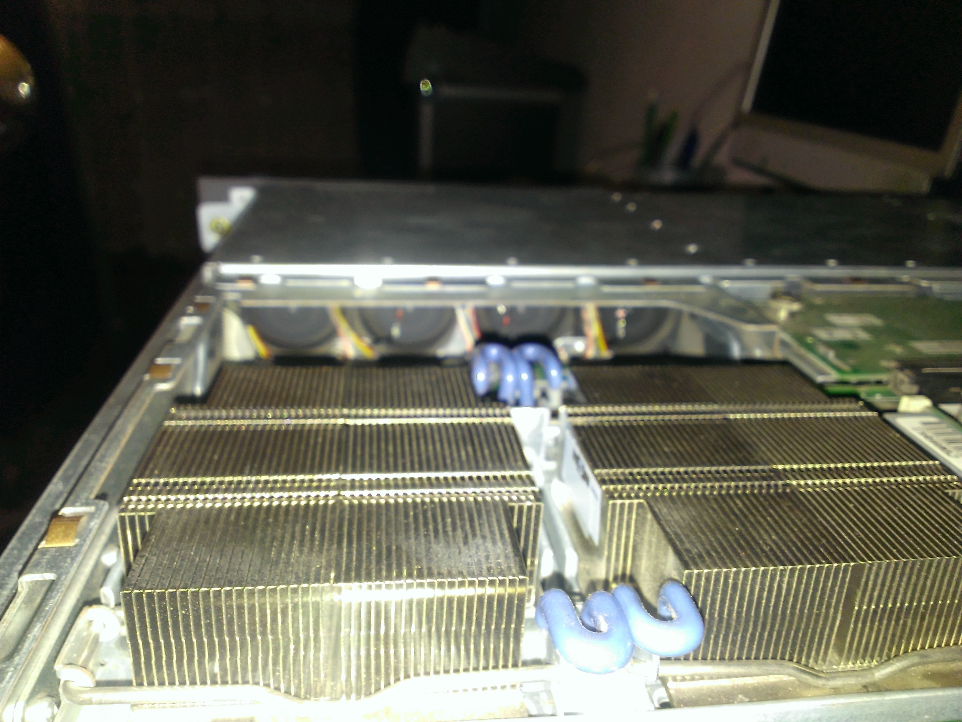

    Potrzebuje obniżyć prędkość wentylatorów w serwerze hp proliant dl360 G3.
    W romie nie znalazlem żadnego ustawienia mam zainstalowany hp-health ale nie bardzo wiem jak to przez ten pakiet ustawic. Posiadam zainstalowany system Linux ubuntu 10.04 LTS serwer. Proszę o pomoc.

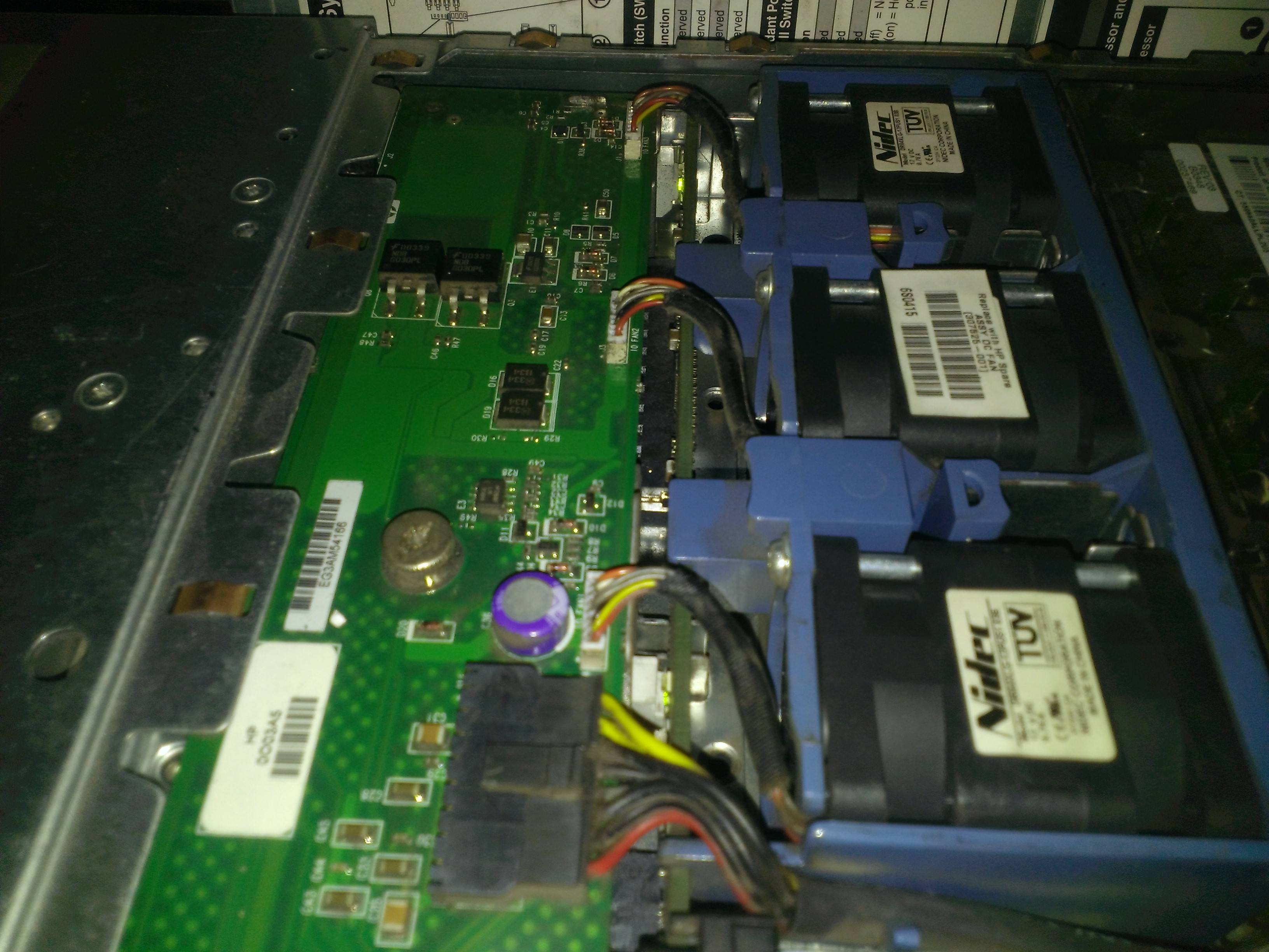

    S/N jest podany z biosa a dało by rade wymienić na inne wentylatory "cichsze" niż te nidec ?

    A może by zastosować : http://proline.pl/?p=FAN+VR do każdego wentylatora ? :D Bo najnowszy bios według Firmware Maintenance CD 7.50 jest już zainstalowany choć iLO musiałem ręcznie "upgrade'ować" do wersji z 2009 roku może bios też sie da spróbuje poszukać tego S/N

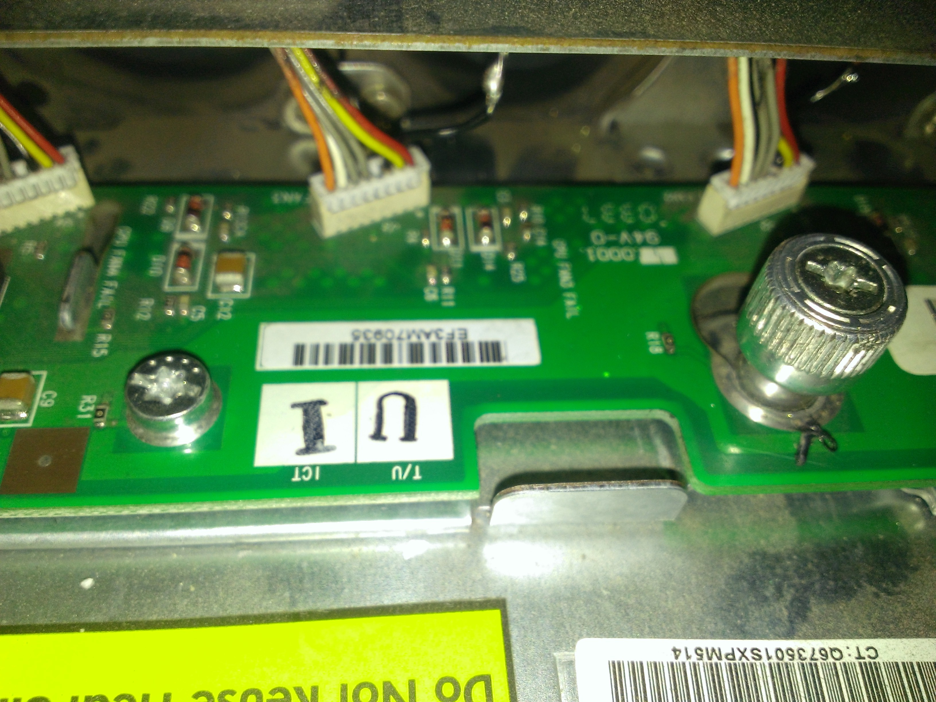

    Ok zrobię restart około 3 w nocy bo teraz za dużo ludzi na nim siedzi. Jeśli to nie wypali to spróbuje w miejsce oryginalnych wstawić wentylatory normalne ponieważ odkryłem że 1 nitec ma 2 wentylatory w sobie po 3 kabelki wiec może jak dam 2 trój żyłowe to nie będzie się serwer "pluł"

    Problem został częściowo rozwiązany aktualnie wentylatory chodzą w granicy 10%. Hałas zmalał do 55dB/m. Rozwiązaniem było zmiana jądra systemu i dostosowanie go pod obsługę Xeon i686. Wielkie podziękowania dla jurek.adam który pomógł w ustawieniu wszystkich parametrów. Zostało ustawione stopniowanie procesora przez co wentylatory zwolniły. Jednak nie jest to aż tak cicho aby serwer trzymać w domu więc odradzam zakup do domu :).
