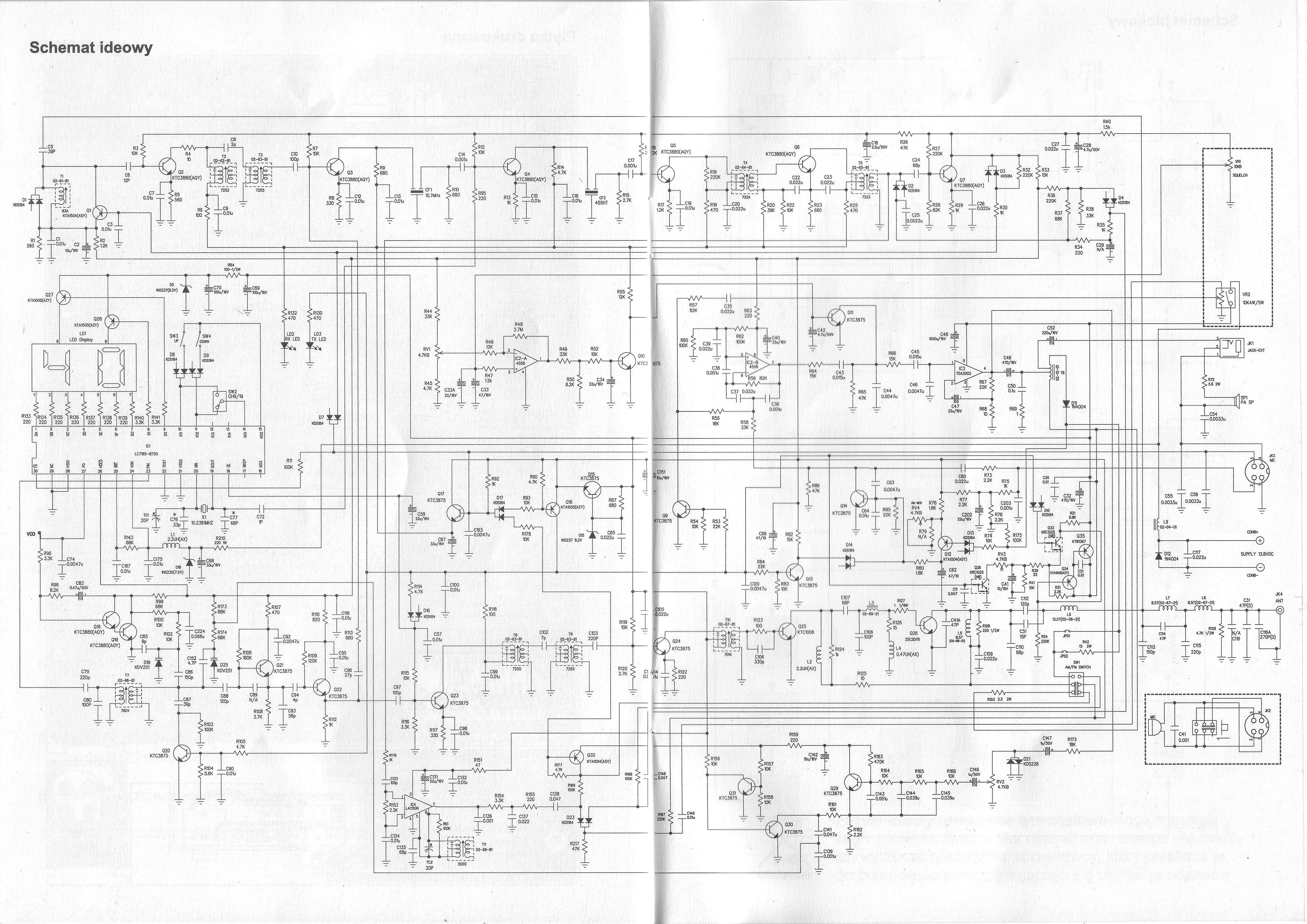

    Mam kłopot z Alanem 102 płyta (Rev.4) brak odbioru. Napięcia na wzm.m.cz są ok 12V zasilanie , 5,6V na wyjściu wzmacniacza, napięcie na trafie modulacyjnym 1,95V gdzie powinno być 12V jako że te napięcie przychodzi z włącznika zasilania.
    Wszystkie przejścia sprawdziłem(druk 2-y stronny) niestety dalej na trafie jest 1,95V na kondensatorze 1000mikro jest 12V a na trafie nie ma . Próbowałem podłączyć bezpośrednio napięcie z kondensatora na trafo lecz to nie daję żadnego efektu. Wzmacniacz TDA2003 jest ok sprawny.
    Czy ktoś miał podobną zagryzkę?? proszę o poradę.

    Do sprawdzenia C50, C52. Sprawdź omomierzem, czy nie ma zwarcia na wyjściach transformatora. Nie grzeje się rezystor w obwodzie głośnika?
    Dziwne, że na 5 nodze TDA 2003 masz pełne napięcie, a na transformatorze nie ma, jest 1,9V. Posiłkowałem się schematem Alana 100+.

    OlekII. Mam wersję ALAN100-PLUS(ReV.4) 33-00029-00, 18-00038-A2, JUL.15.2009.
    Fabryczny schemat nie odpowiada temu co jest na płycie , brak R-31, brak R-42, brak tranzystora Q-33. Z punktu R31 222 jest zasilany tranzystor Q33 NBo3 z tego samego punktu jest zasilane trafo modulacyjne i w tym punkcie się coś kaszani dalej to idzie na R-42 na płytę czołową. Po podłączeniu napięcia z C45 na wejście trafa nic się nie dzieje. Na schemacie jest wyraźnie że,to jest połączone galwanicznie punkt C45 z zasilaniem trafa modulacyjnego. Tranzystor Q33 sprawdziłem na wszelki wypadek zamieniłem na nowy i taki efekt. Moc wychodzi modulacja ok a dalej brak odbioru, coś tam słychać ale ucho trzeba przyłożyć do głośnika, wzmacniacze M.cz TDA 2003 wymieniłem już 3 sztuki wszystkie nowe i żadnego efektu.

    Tak kolego ale znajdź mi na podanym schemacie elementy R31,R42,oraz Q33 w radiu są , na schemacie nie ma .
    To co jest zaznaczone pogrubioną kreską sprawdziłem nic to nie wnosi do naprawy dalej jest na trafie 1,60-1,95V w momencie załączania nadajnika napięcie się podnosi do około 9V, powinno być około 12V, natomiast nadajnik pracuje poprawnie ale wogule nie ma odbioru, tak jakby wzmacniacz nie pracował. Jak pisałem poprzednio na C48 jest napięcie zasilania wzmacniacza, z 4 nogi wychodzi pół napięcia czyli wszystko OK, natomiast na trafie modulacyjnym jest 1,6-1,95V gdzie połączenie z C48 do wejścia na trafo powinno być bezpośrednie ale tak nie jest i do czego służą te elementy na płycie głównej R31,R42,i Q33?? TO JEST ZAGWOZDKA I NIE WIEM JAK Z TYM PORADZIĆ.

    I co, ruszyło? Jak masz możliwość to zrób zdjęcie tego radia od strony ścieżek i elementów i wstaw, porównamy z innymi. Może zrobili jakąś nową wersję :D .
    A może masz wersję smd?
    Wersja "zwykła" ma wtyk od mikrofonu 5 pinowy DIN, a wersja smd 4 pinowy, przykręcany. sp3hbf napisał:
    druk 2-y stronny)
    To schemat do twojego radia. Tam (na trafie) nie ma być napięcia.

    Wersja smd 4 pinowy, przykręcany. Schemat pasuje, gniazdo sprawdzone mikrofon sprawdzony. Moc z radia 4W Out,modulacja na AM ok pełna obwiednia FM bez zarzutu.

    O tuż Olek II filtr jest ok okazało się C46 zamiast o,oo47mi/farad 100pF, C44 zamiast0,oo47mi/farad około 95 pF, R -66 ,15 k oma,8,2 k oma. Nie wiem dlaczego bo jeszcze nie dochodziłem głębiej te elementy zostały uszkodzone to jest schemat który mi przysłał kolega z ostatniego postu. Dzięki bardzo za porady i dziękuję za współpracę.
