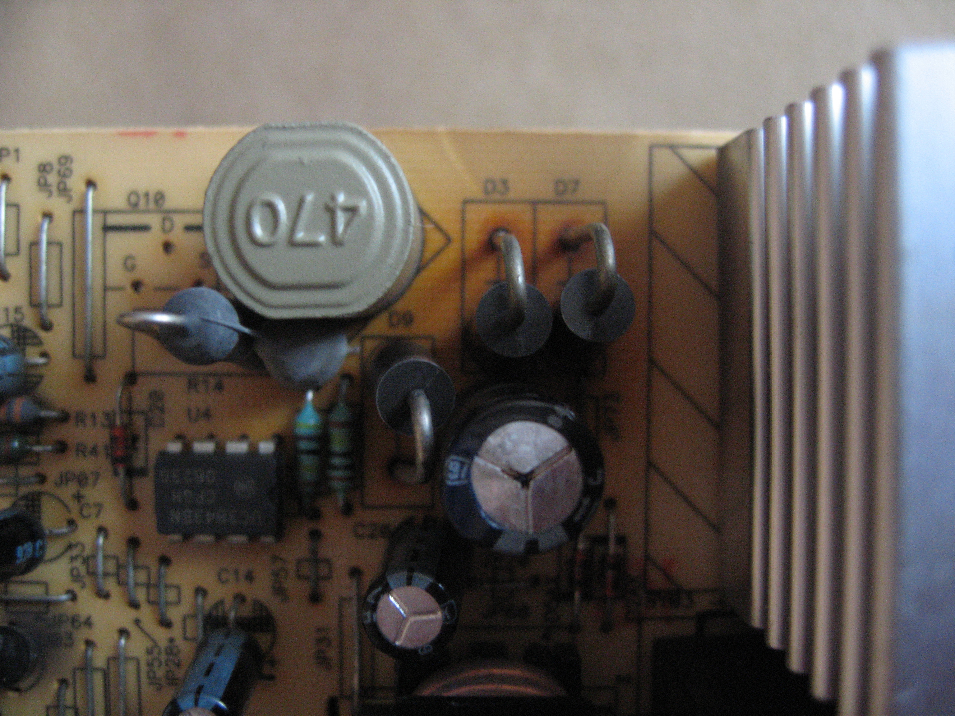

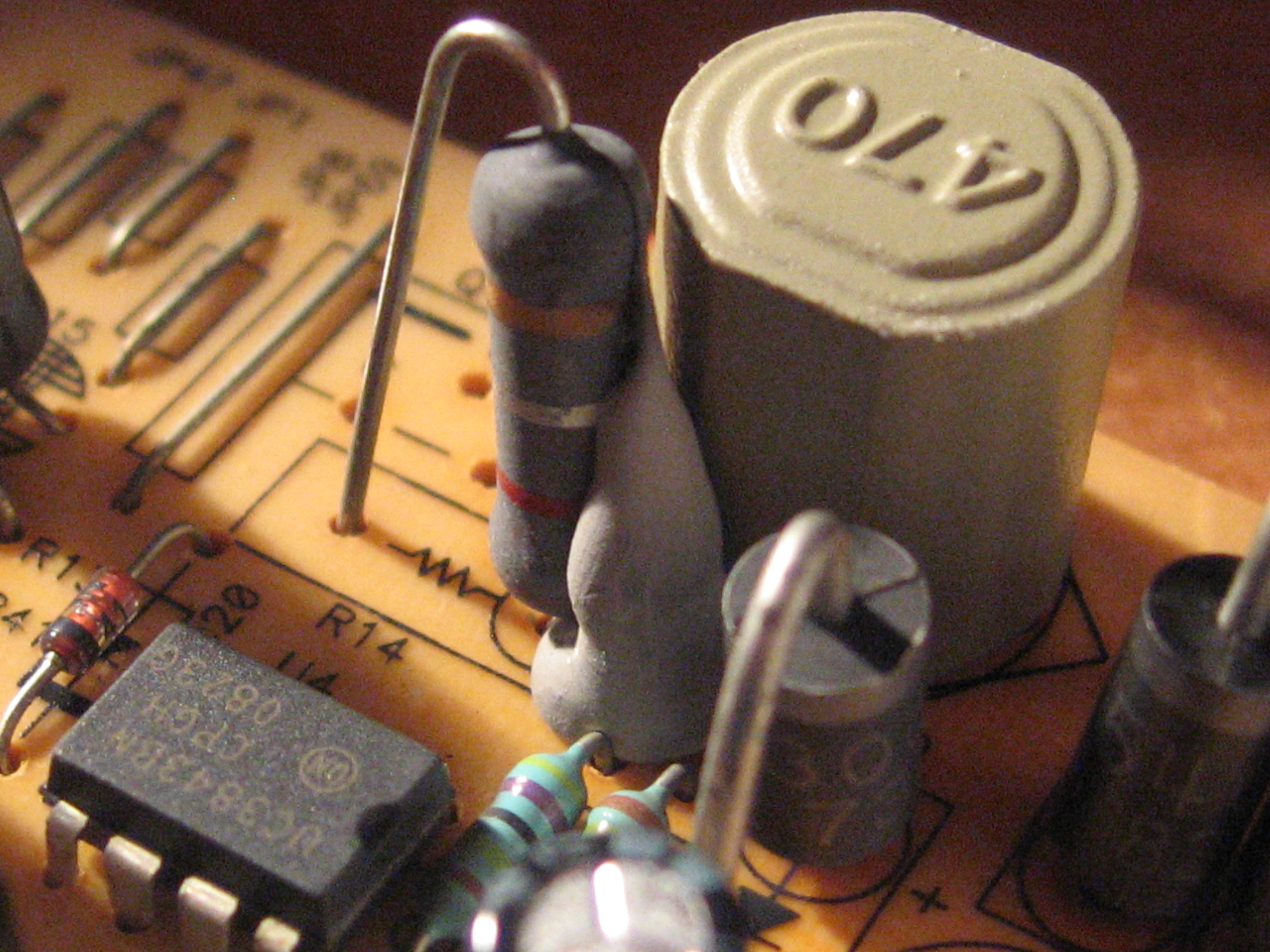

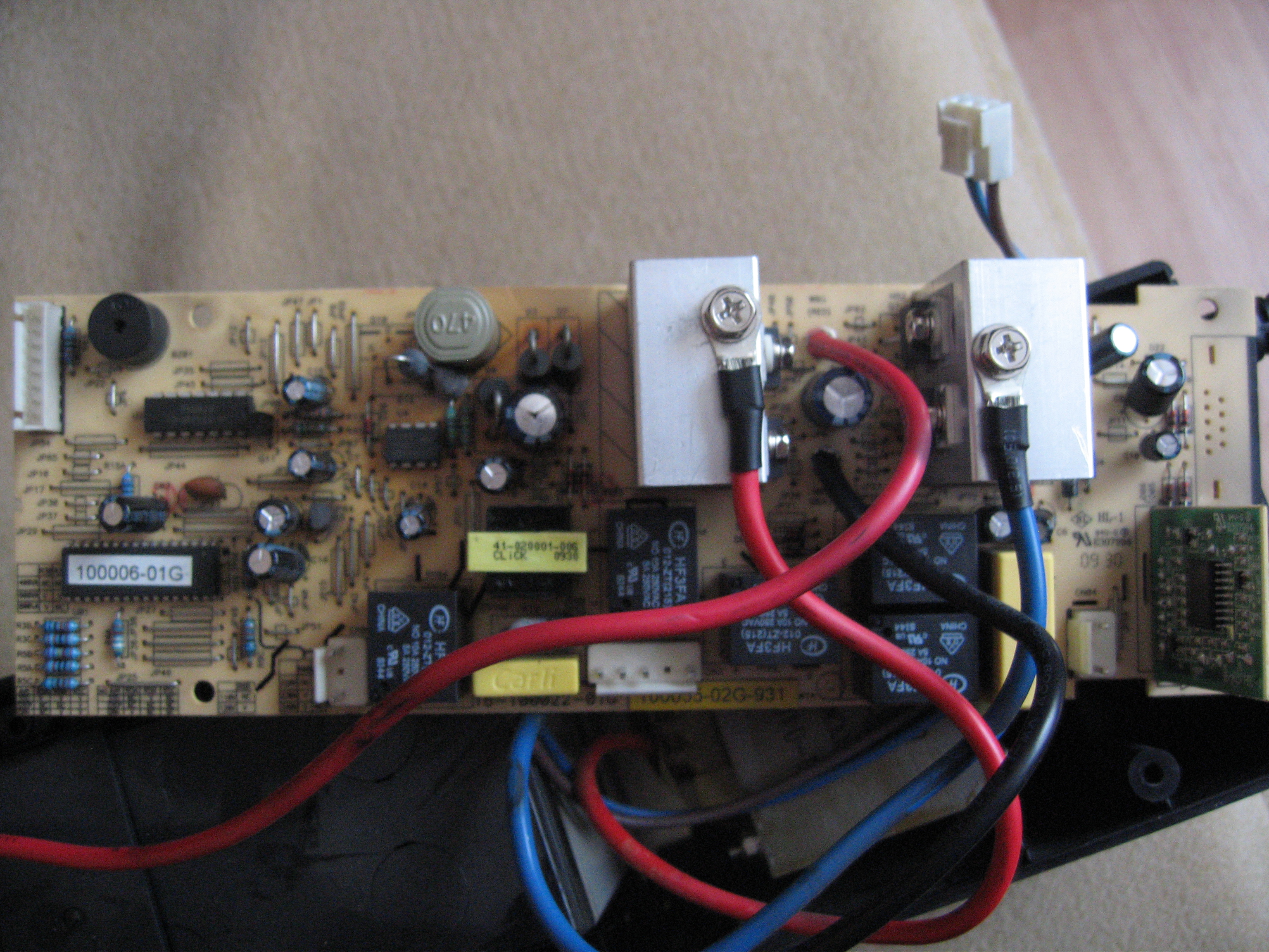

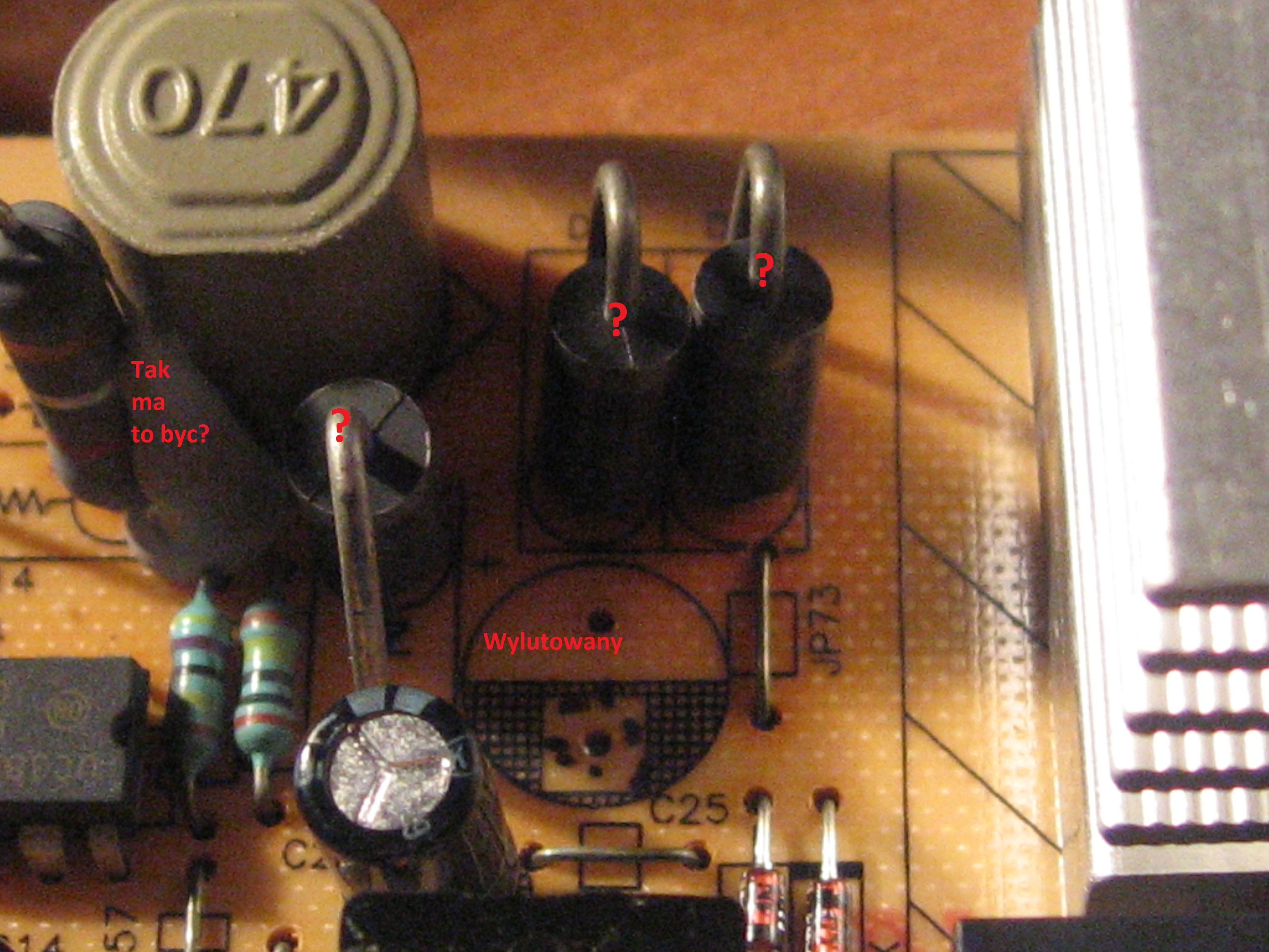

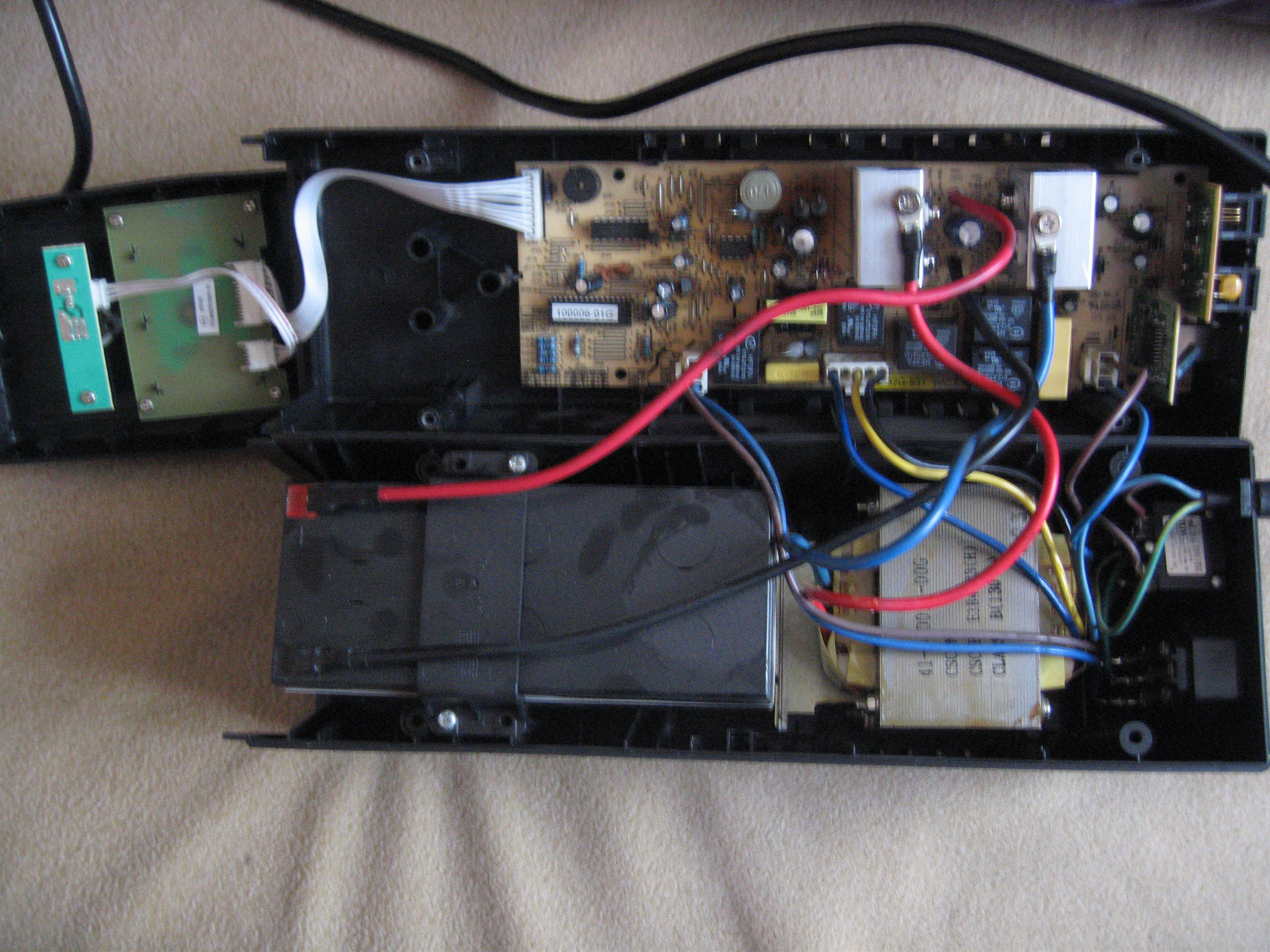

    Witam forumowiczów.
    Jak nie ten dział to proszę o przeniesienie do odpowiedniego.
    Mam z odzysku z pewnego biura UPS ActiveJet Energy/Active Power 650 LCD.
    Po podłączeniu go do prądu po prostu nie działa, nie wyświetla się nic na wyświetlaczu z przodu nie słychać nic aby coś pstrykało, przełączało się w środku lub jakieś inne dźwięki.
    Na płytce widoczne są nadpalone miejsca, może to jest przyczyną że nie działa? (widać na zdjęciu D3,D7).
    Może ktoś będzie miał chęci i podpowie co należy pomierzyć i ewentualnie wylutować i wlutować nowe... bądź poczynić inne kroki aby urządzenie działało.

    Pierwsze co to wymień napuchnięte kondensatory elektrolityczne.

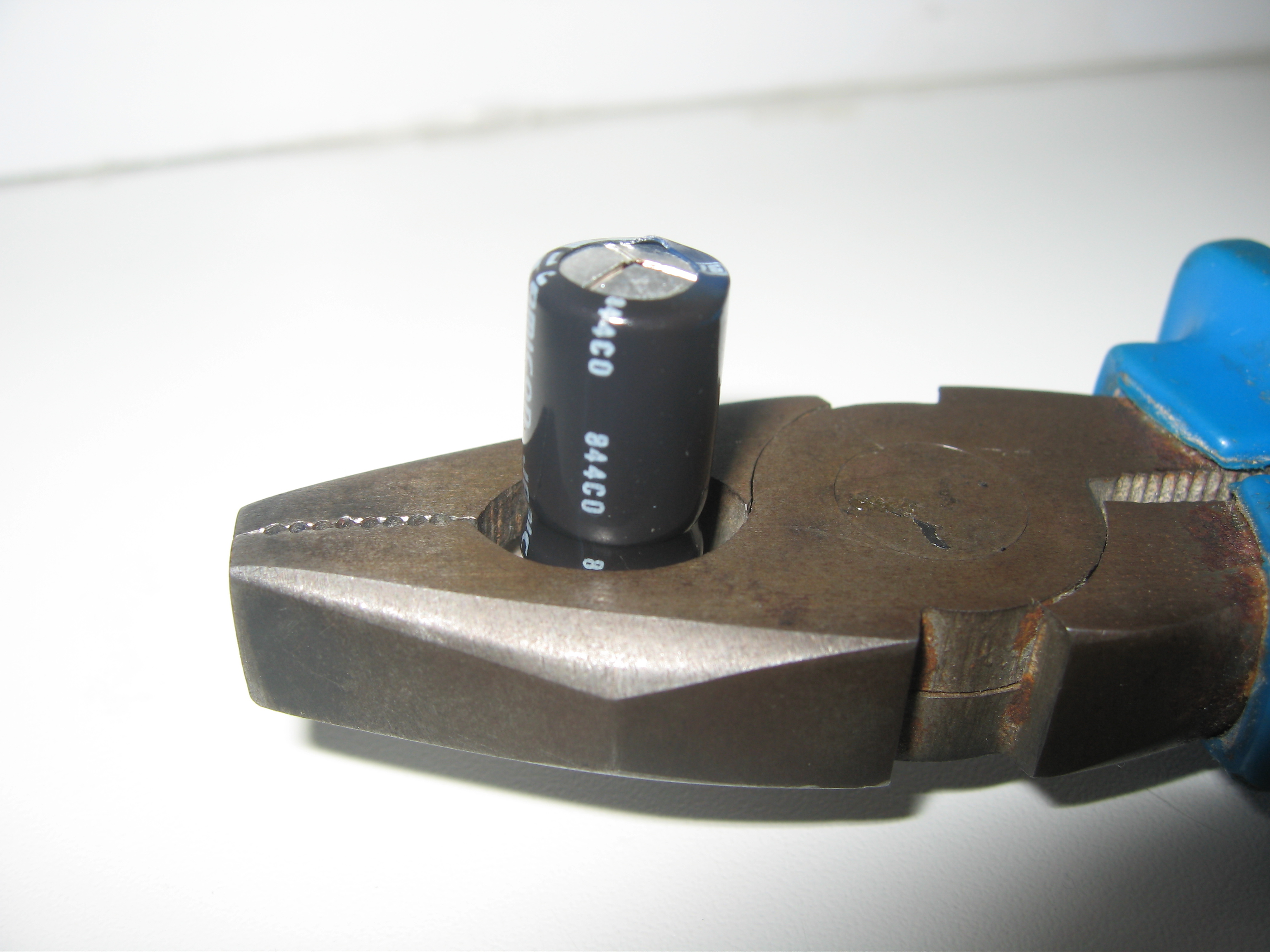

    Wylutowałem jeden kondensator który wydał mi się podejrzany (zdjęcie) po oglądnięciu go nie stwierdzam uszkodzeń na zewnątrz, niestety nie mam przyrządu do sprawdzania kondensatorów jedynie prosty i tani multimetr.
    Może nim da się jakoś sprawdzić czy jest dobry?
    Jego oznaczenia: 1000uF16V 105 stopni celcjusza
    Na płytce jeszcze są 4 pozycje które budzą u mnie zastrzeżenia, a mianowicie:
    Miejsce gdzie jest "znak zapytania" (zdjęcie) jest nadpalone na płytce tam gdzie wchodzą odnogi, mam to wylutować? Tylko jak sprawdzić czy jest dobre?
    I tam gdzie jest napis "tak ma być", czy to tak ma być czy to jest efekt zepsucia?

    Wymieniłem jeden kondensator gdyż był lekko napuchnięty. Dalej to samo nie włącza się.
    Obstawiam 3 diody na miejscach D3, D7, D9 (oznaczone znakiem zapytania).
    A może się mylę?
    Jakieś sugestie co sprawdzić lub zmierzyć?

    Dołączam się do tematu, ale u mnie inaczej jak u Kolegi nic nie jest "napuchnięte", zasilanie dochodzi, ale brak reakcji. Nic nie wyświetla, na baterii też nie działa :cry:
    Bardzo proszę o jakieś sugestie

    Dołączam się do tematu (o ile mogę).
    Ten sam model, brak napuchniętych kondensatorów, brak oznak życia.
    Mam też pytanie: czy jeśli akumulator jest martwy to po włączeniu LCD i tak powinien działać? Dawać znaki życia?
