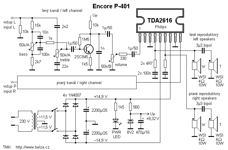

  • Witam
    Przedstawiam wam elektronicy :) wzmacniacz do komputera PC. Jest to wzmacniacz na układzie TDA2616 Wyciąga on nie wielka moc 2x10W ale zawsze coś :). Układ posiada regulacje basu i trable jak widać na schemacie.
    Wzmacniacz ten polecam początkującym elektronikom i myśle że spodoba wam sie.

  • #2 1362984
    mmgryc
    Słuchaj ale może powinieneś mniej zaawansowanym elektronikoma napisać że te trenzystorki 2sc945 można innymi zastąpić, np BC 547 które też są popularne lub BC 413 (niskoszumowe)

  • #6 1601484
    PiotrMalek
    Shemat wpozadku ale TDA 1554 w mostku mozna wicinac do 2 *20 w i on jest duzo prostrszy niz ten i idealnie nadaj sie do kompa

  • #8 1604382
    żarówka rtęciowa
    Poziom 37  
    A dlaczego tu niema na schemacie cewki do głośnika niskotonowego?
    Przy większej ilości wysokich tonów bedą zniekształcenia i mocniej będzie obciążony zasilacz.

  • #10 1790219
    piotrek_west
    Witam. Dopiero zaczynam się bawić w elektronika i mam takie małe pytanko jeżeli kanał prawy jest taki sam jak lewy czy obydwa kanały będą miały swoją regulację barwy i siły głosu ? Jeżeli tak, to czy da się tak zmodyfikować układ żeby była tylko jedna regulacja na 2 kanały.
    Z góry dziękuję za pomoc.
  • #11 1790249
    tatakuby
    Poziom 19  
    Trzeba zastosowac "podwójne" potencjometry, tzw. stereo, które obsłużą oba kanały jednocześnie.
    Potencjometr "volume" powinien (nie musi) być typu "B".
  • #12 1790349
    piotrek_west
    Też tak myślałem, tylko nie tak łatwo je kupić, wielkie dzięki. I mam jeszcze jedno pytanie co do układu, czy można zastąpić te głośniki dwoma głośnikami szerokopasmowymi (SONY 4ohm 15 W )? A i ieszcze jedno czy mogę zastosowac zamiast tego trafa 2 takie same trafa na 12V na 1A ?
  • #13 1790538
    Popak
    Moderator na urlopie...
    potenciometry stereo kupisz w elektronicznym bez żadnych problemów!!! :) Nie są trudno dostępne A co do tranfa możesz zastosować dwa jednakowe tylko żeby byłu minimum 30W Powiedz jaki symbol mają te tranfa.

  • #16 1883648
    PiotrMalek
    Tda 1554 jes drozszy tylko 2 zł a mozna z niego duzo wiecej wycisnac i nie trzeba symetryczneg zasilania pozdra

  • #18 2037618
    emes1973
    Witam:
    Niejestem aż tak mocny w tej dziedzinie ale mam pytanko, gdzie połaczyć punkt oznaczony Y Up ? czy może chodzi o to ze w drugim kanale jast też i połączyć je razem? Podpowiedcie prosze
    dzieki
  • #19 2037815
    Popak
    Up z resystora 10K łaczysz przy zasilaczu gdzie jest wyjście Up 8,32V

  • #22 2373623
    Pegelmesser
    Witam! Omawiany w temacie wzmacniacz jest wzmacniaczem zamiontownym w zestawie kolumn komputerowych Encore P-401. Nikt przy zdrowych zmyslach nie bedzie powielal takiego schematu gdyz to nie ma najmniejszego sensu. Schemat biedny, z małymi ale błedami. Kiepski transformator, napiecie tak mocno przysiada przy glosniejszym graniu czy jak ida basy ze az dioda od zasialnia przygasa i nic nie da powiekszenie pojemnosci kondensatorow z zasialczu. Wiem bo wlasnie naprawielm taki zestaw, mial odklejone dolne zawieszenie w glosnikach niskotonowych - wiec nie tlyko elektronika jest do kitu w tym zestawie.
    Jednak przy okazji naprawy nieco zmodyfikowalem troszke elektronike i graja juz lepiej. Wymiana dod prostowniczych na mocniejze, dodanie po dodatkowym elektrolicie na galaz zasialnia, odspzregniecie zasilania kondziorami ceramicznymi 100n w ilosci lacznie chyba 10sztuk, no i zmiana w ukladzie filtrow regulacyjnych barwy tonu ale tu juz nie zdradze jakie wartosci sa optymale dla tego ukladu. Pozatym jakies drobne retusze itp. Gra jak nalezy jak na taki spzret, jenak budowanie na jego podstawie nowego ukladu jest debilizmem i swiadczy o braku kultury technicznej i nic nie wnosi tak naprawde.
    Lepiej kupic za grosze gotowe kolumieniki tego typu (kosztuja cos kolo 80zl, na allegro uzywki za pare zl pewnie..) i jak ktos tak bardzo pragnie elektroniki z jego bebechow to niech sobie zdemuntuje a glosniczki z obudowami wykorzysta do czego innego...
    Tak na marginesie nie wiem czy pan Jaroslav Belza sie nie pogniewa ze Djpopak wykorzystal schemat z jego strony i pzrerobil pod Paintem.. zreszta DJpopak nie "przedstawiaj" nam takich schemtow które niby sa Twoje a nie sa.... - http://www.belza.cz/pcamp/enc.htm .

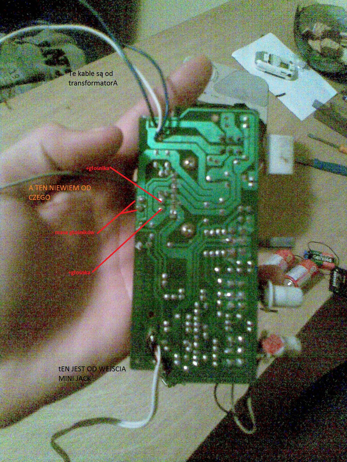

  • #26 8775379
    ernio30
    chłopaki mam problem wyjołem z tych głosników ten wzmacniacz cały u niewiem gdzie podlaczyc głosnki pomozecie? proszę o pomoc
    wyjołem ten wzmacniacz p401 i urwały mi sie kable i niewiem gdzie głosniki podlaczyc
  • #27 8775653
    Popak
    Zrób fotkę płytki i zamieść na forum, zobaczymy gdzie się urwały kabelki :)

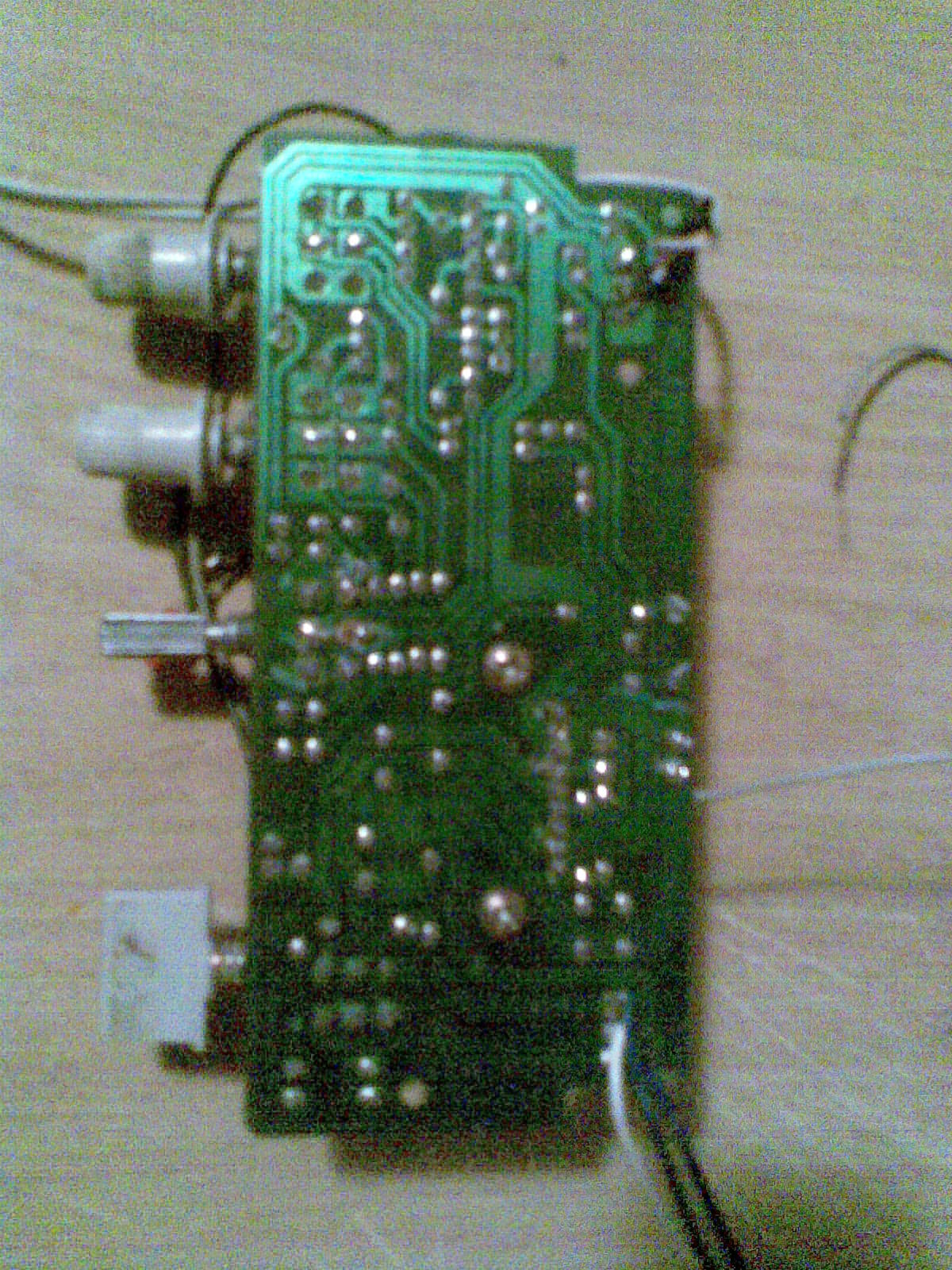

  • #29 8780555
    Popak
    Jakość jest fatalna, ale prawdo podobnie musisz podłączyć tak:
    Wzmacniacz do komputera na kostce TDA2616
    Dokładnie upewni się. Weź płytkę tak abyś widział napisy układy TDA przed sobą i policz nogi od lewej strony. Wyjście na głośniki lewy to 4 noga, a prawy głośnik to 6 noga, a minus są wspólne i podłączasz je do masy.
  • #30 8780770
