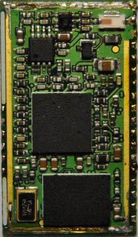

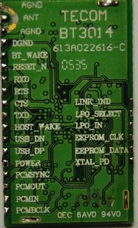

    Witam. Mam wylutowany sprawny moduł BT3014 z popularnego Liveboxa.
    Czy Ktoś pomoże mi go uruchomić?
    Po podłączeniu zasilania mój PC nie widzi go, po UART też nie mogę się z nim komunikować. Nic o nim nie wiem. W necie brak informacji.
    Jurek.

  • #3 13188769
    sp3rat
    cyt. "tomekrts" "A może po USB zadziała."
    Witaj.
    Nie sprawdzałem tego. Na płycie głównej Liveboxa port USB jest połączony z masą (USB_DN USB_DP). Poza tym nie wiem jakie napięcia tam przyłożyć (USB kojarzy się z 5V, a tam chyba potrzeba 3,3 V), nie wiem jak to przeskoczyć.
    Jurek
  • #4 13189004
    tomekrts
    Nie jestem pewien jakie jest napięcie zasilania tego modułu.
    Najprawdopodobniej będzie to właśnie 3,3V, podobnie jest z niektórymi wewnętrznymi urządzeniami USB w laptopach.
    Zastosuj jakiś stabilizator napięcia na 3,3V albo dwie diody prostownicze w szereg, które dadzą spadek napięcia o jakieś 1,4V - coś podobnego znalazłem na: http://www.tonymacx86.com/customization/13405...-bluetooth-module-usb-hub-solved-sleep-3.html

  • #6 13415588
    sp3rat
    Mam nadzieję, że nie odpowiadam sam sobie :)
    Po podłączeniu USB moduł działa jak "dongle" i współpracuje z zainstalowanym oprogramowanie na PC. Wykrywa inne urządzenia, paruje, wykrywa ich usługi ale nie łączy się z nimi.
    Aby uruchomić go z usb, zablokowałem piny: LPO_SELECT, LPO_IN, EPROM DATA kondensatorami (wziętymi wprost z płyty głównej LIVEBOX) do masy.
    Będę walczył dalej.
    Jurek
