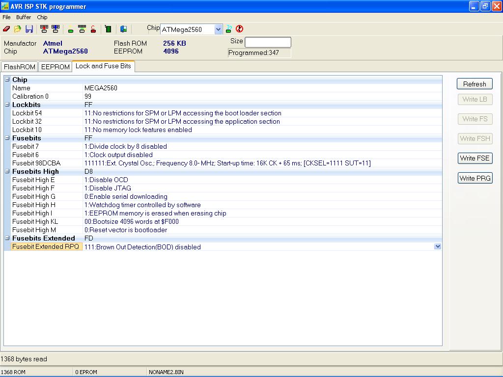

    Próbuję uruchomić programowy zegar w Bascom na arduino Mega 2560
    Kompiluje się bez problemu ale niestety nie działa.
    Marek
