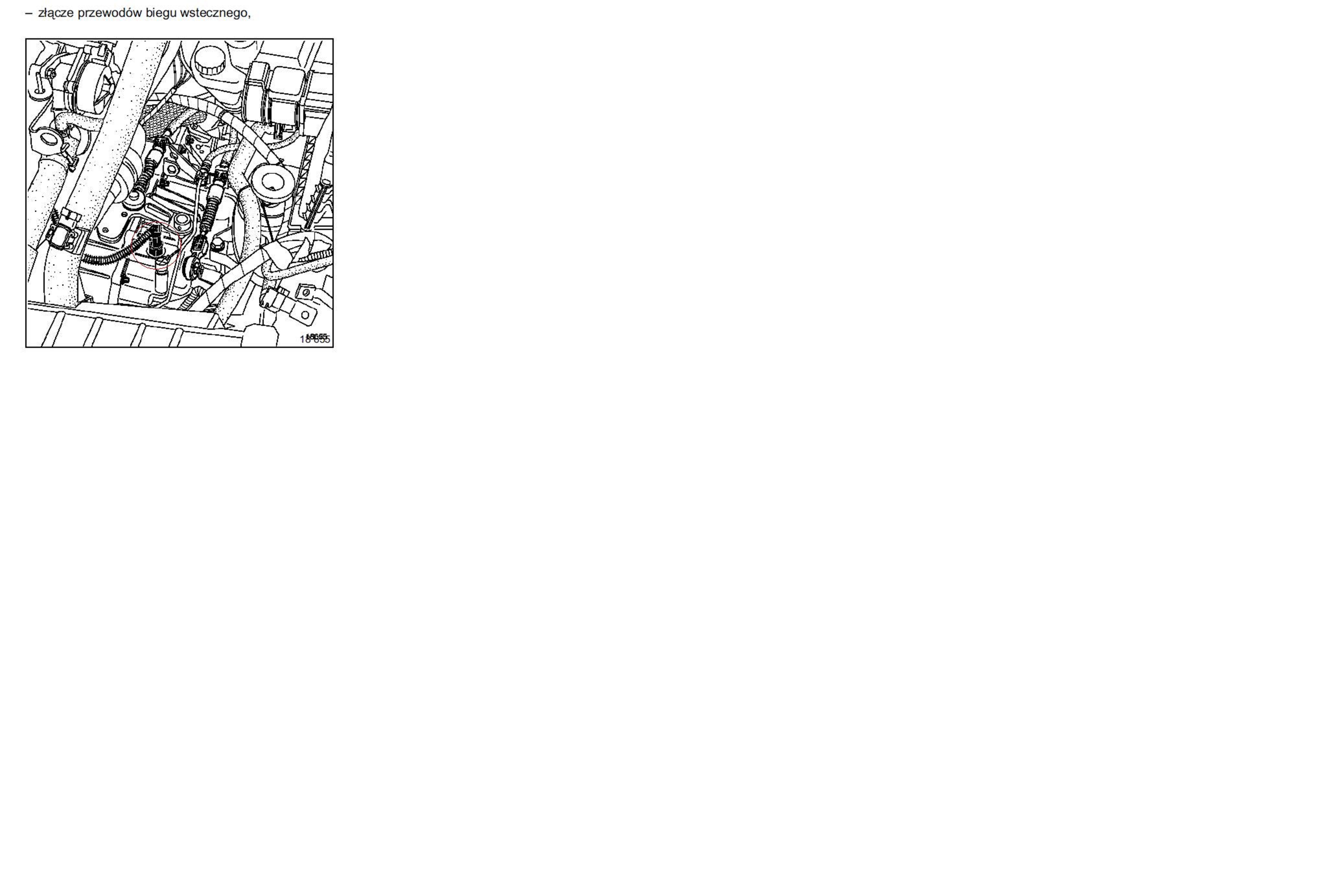

    miler80
    Poziom 34  
    Położenie czuj Renault Laguna 2 1,9dci - Laguna 2 brak wstecznego i parktronica nika:
  • #18 13185484
    maxiza
    Dzięki za fotkę. Właśnie ten czujnik zmostkowałem po zapłonie ale świateł z tył nie ma :(
