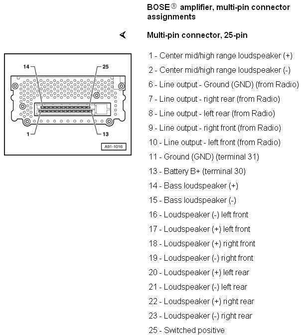

    Radioodtwarzacz Pioneer a system nagłośnienia BOSE w Audi.
    Mam mały problem do czego podłączyć przewody 6,7,8,9,10
    7,8,9,10 - rozumiem, że łączę do (+) w RCA
    6 - nie wiem do jakiego minusa podłączyć ...
    W radiu mam 4 x RCA a tu mi wychodzi 5 szt. ?
    W RCA jest też (-) czy gdzieś mam go podłączyć czy zostawić luzem?
    Jak podłączyć przewody RCA w radiu Pioneer do systemu BOSE w Audi?
    Z góry dziękuję za pomoc.

    Masa na wszystkich 4 wyjściach RCA w radiu jest wspólna , więc ją podłącz pod którekolwiek wyjście...możesz ją nawet do obudowy radia podłączyć.
