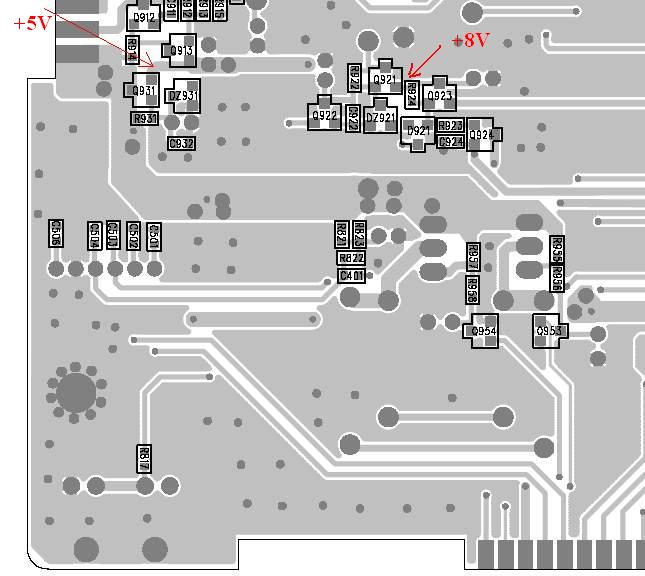

    Witam ! Mam problem z cb radiem tti 880 ,otóż nie reagują żadne przyciski ,radio włączone jest na kanale 19 słychać szum ,po naciśnięciu przycisku nadawania na wyświetlaczu nie pokazuje się wskaźnik mocy.Wymieniłem tranzystor który był wystrzelony Q931 oraz diodę DZ931 lecz nic to nie dało .Proszę o pomoc .

    Czy po wymianie Q931 na jego emiterze jest +5V? Jeszcze dla pewności czy na emiterze Q921 jest około 8V.

    SP5ANJ
    Spoczywaj w Pokoju
    Jokerjunior napisał:
    https://obrazki.elektroda.pl/1501237700_1390045458.jpg tutaj jest link jak te napięcia wyglądają u mnie .Za Q931 dałem BD139 .
    Część płyty głównej w tym TTI-880 musi mieć inne napięcia w stabilizatorze +8V :
    TTI 880 - brak reakcji przycisków, wymiana tranzystora i diody nie pomogła
    Tranzystor Q921 jest spalony i doprowadź to napięcie do ładu.
