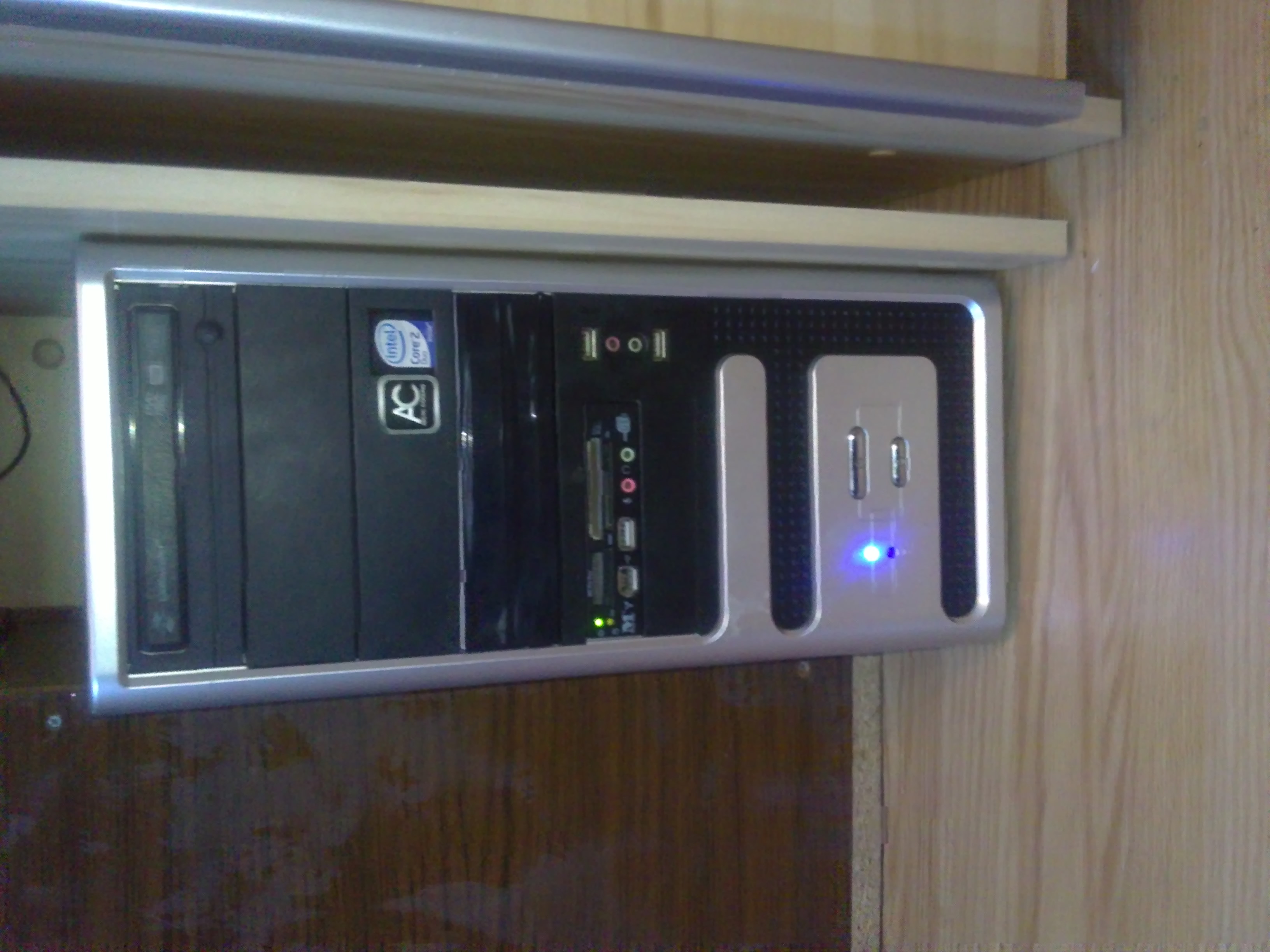

    ostre po wycięciu wszystkie nie równości zeszlifuję oczywiście bo nawet nie ładnie by to wyglądało
    inne - wycięcie kratek wentylatorów a głosność
    tak wygląda a co to za obudowa to nikt chyba nie wie :)
    wentylatory 80mm do tego prosty regulator obrotów na lm317t i słabo je słychać ale delikatny szumek jest
