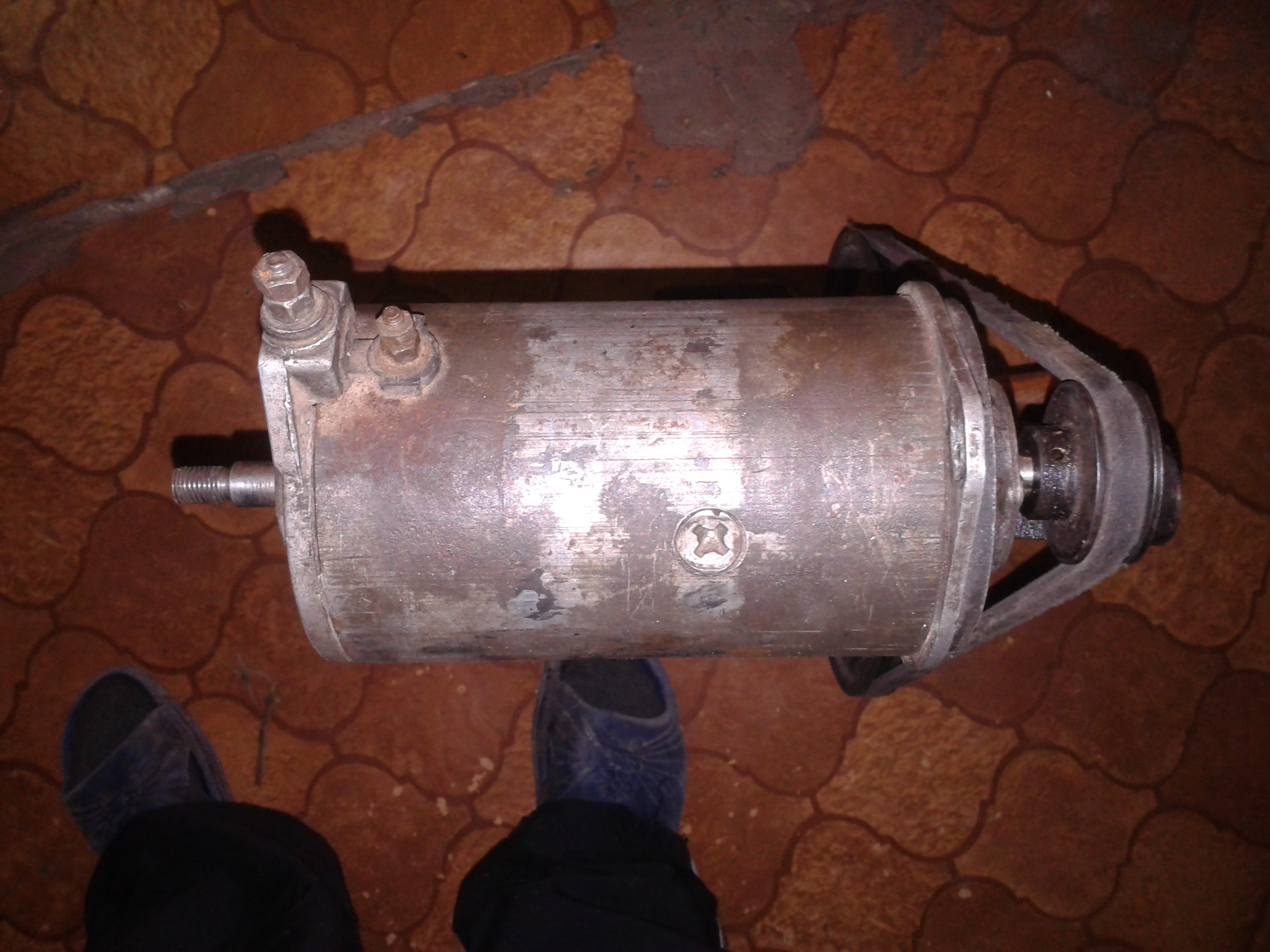

    Witam .
    Zakupiłem ostatnio taką prądnice jak na zdjeciu i chciałem ją zastosować do trójkołowca żeby zrobic dobre i efektywne;) swiatła ...tylko jest problem bo nie wiem jak sie takie coś podłącza... ;/mam stary akumulator wiem ze trzeba do tego wzbudzenie a nie wiem jak to krok po krok podłączyć ....dlatego proszę o pomoc znających sie na tym temacie Jak podłączyć prądnicę z Malucha do trójkołowca z akumulatorem? .

  • #3 13188260
    Stefek 206
    Aha ,tylko pytanie jak teraz kable z akumulatora na to puscić????bo słyszałem ze trzeba regulator namiecia od malucha tak?? zeby jednym napięciem ładowało..ja chce dospawać uchwyty do ramy tak zeby całoś tzn prądnice dopasować tam do tego paska co idzie z wału do wiatraka chłodzenia ...a potem z tej prądnicy prąd puscić na akumulator a z akumulatora na światło przednie tu jest zdjęcie całosci. Jak podłączyć prądnicę z Malucha do trójkołowca z akumulatorem?

    Poziom 33  
    Prądnica wymaga elektromechanicznego regulatora. Jedynym wyjściem jest dokupienie oryginalnego regulatora z malucha ( taka aluminiowa puszka przykręcona po lewej stronie komory silnika posiadająca 3 wyprowadzenia).
    Następnie wszystko należy podłączyć zgodnie ze schematem malucha.

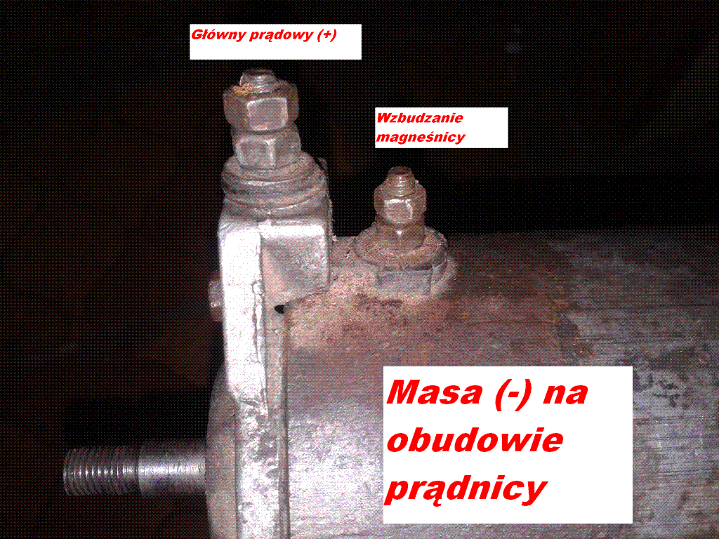

    Franciszek Łazowski
    To jest regulator od alternatora. Proszę szukać od prądnicy, innej opcji nie ma.
    Co do wyprowadzeń prądnicy, to podaję:

  • #25 13192544
    Franciszek Łazowski
    Niestety nie.
    Co do podłączenia prądnicy do regulatora i do instalacji pojazdu podaję schemat.
    Oznaczenia cyfrowe na prądnicy (proszę je odnaleźć) muszą się zgadzać z oznaczeniami na regulatorze i tak należy układ połączyć.
    Aby prądnica ładowała, należy tak dobrać przełożenie napędu, aby na wolnych obrotach silnika prądnica miała min. 1500 obr/min.
    Prądnica musi się obracać w tą samą stronę co w samochodzie - ważne.
