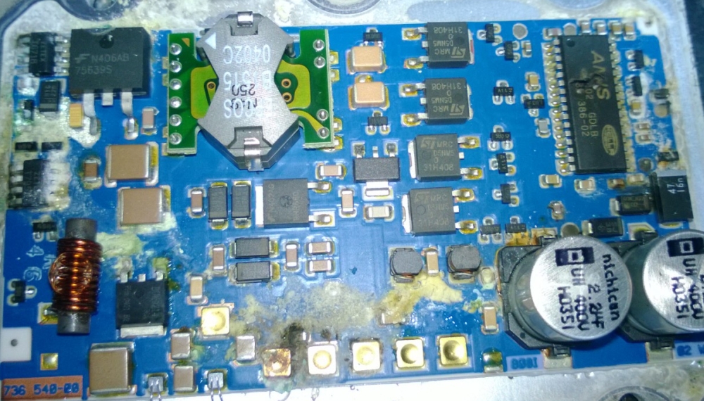

    Mam problem z przetwornicą do OPLA VECTRA 5DV 008 290-00.
    Standard - czyli zalana (uszczelka puściła)
    Elektronika w przetwornicy - uszkodzony element - Czy da sie naprawić ??
    No i po wyczyszczeniu na pierwszy rzut oka widać podziurawiony element (po prawej stronie od góry) Oznaczenie: 735 386-02
    Podstawowe pytanie czy gdziekolwiek dostane takowy element - znalazłem takowy ale tylko w internecie.:
    http://www.aliexpress.com/item-img/GDLB-NAB-735-386-02/868442270.html
    To już jest foto po wyczyszczeniu:
    Z góry dziękuję za pomoc - pozdrawiam

    Układ ciężko dostepny a za cene 50 dolarów kupisz druga przetwornice od jakiegos anglika , albo kup uszkodzona moze ten układ bedzie akurat dobry.

    Kup drugą, bo układ jest nie do zdobycia, dzisiaj dwie takie wyjałem z BMW E65, jedna zalana mniej druga bardziej. Całe mam u siebie te układy, jak klient nie weźmie starych przetwornic to możemy się dogadać, ale dalej jestem za tym żeby nie kombinować i wrzucić druga przetwornica
    Pozdr

    Dziekuje koledzy ... jednego sie nauczyłem .... NIE LEKCEWAŻYĆ ZAPAROWANYCH REFLEKTORÓW :)
