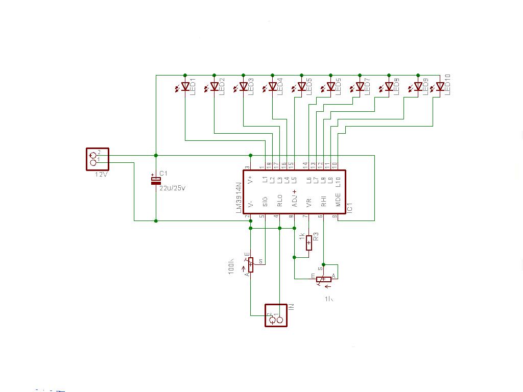

  • Witam, może i ten wskaźnik już gdzieś jest na elektrodzie, ale nie sądze, żeby był w takiej wersji. Potrzebne elementy: 20 diod, 2 scalaczki (lm3914), 4 potencjometry, 2 kondensatory oraz 2 oporniczki. Załączam gotowy schemat. Dla tych, którzy chcą zrobić coś takiego, a dopiero zaczynają moge przesłać otowy wzór płytki. Jest to schemacik jednego kanału, czyli aby mieć stereo można zrobić 2 płytki, lub poprostu dorysować sobie. Zrobiłem jeden kanał, bo potzrebowałem mono. schemat opisany, więc nie będe teraz podawał wartości odpowiednich elementów. Prosze powiadamiać o wszelkich modyfikacjach, może sam z nich kiedyś skorzystam. Pozdrawiam

    Tu nie mozna powiedziec co jest lepsze bo to zalezy od tego co kto lubi albo co jast praktyczniejsze. Diody sa lepiej widoczne niz cieniutka wskazowka ale za to wskaznik jest ladniejszy.
