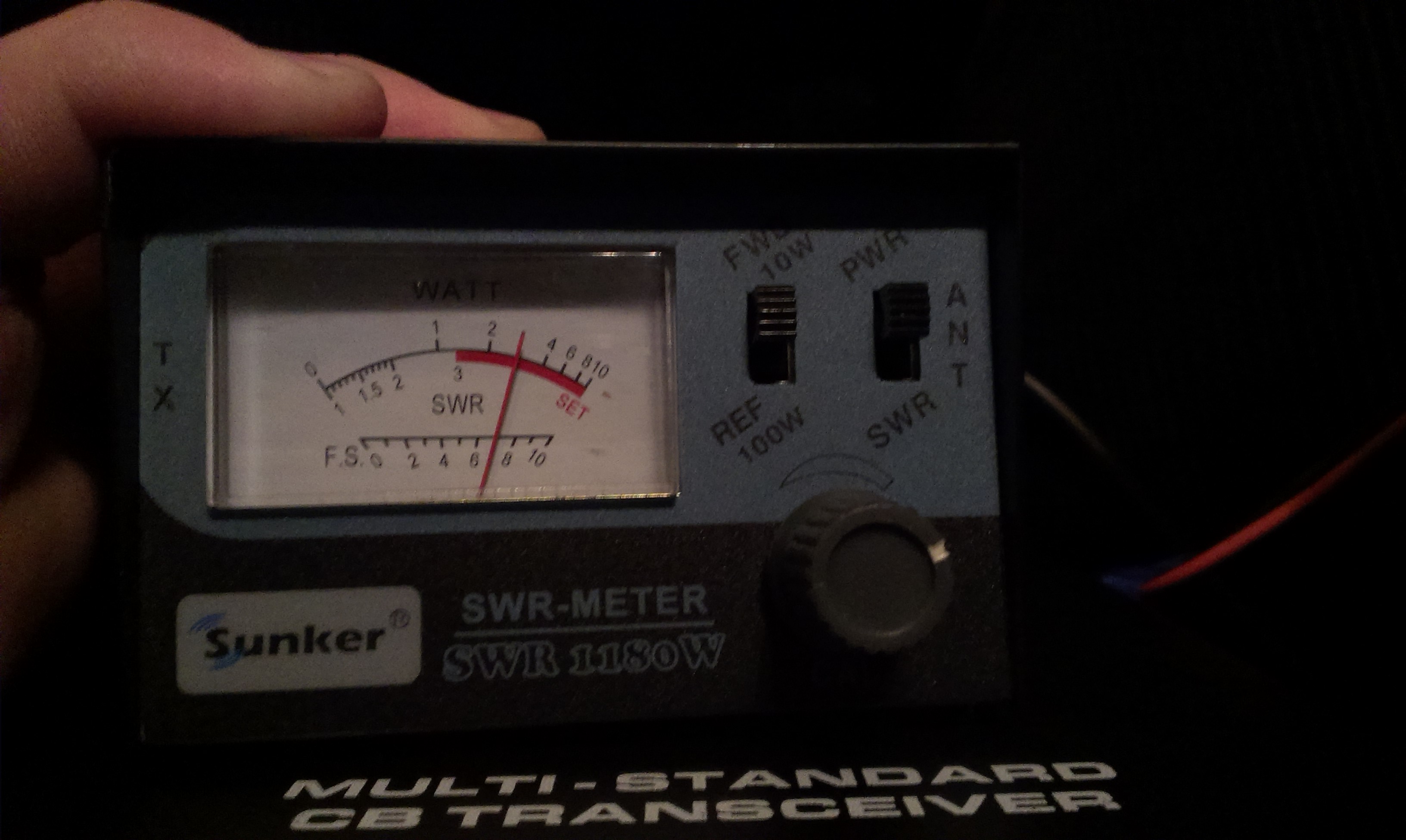

    Witam!
    Od niedawnego czasu posiadam Radiotelefon Intek M-790 Plus, zostało ono kupione długi czas temu, i działało aż do pewnego momentu...
    Problem polega na tym że nie ma kompletnie nadawania, jest odbiór i to niezły.
    Zostało ono testowane na obu antenach Midland ML-145 i Canva CB-501 - na Canvie radio działało bez problemu lecz po podłączeniu Midlanda jest brak nadawania na obu falach AM i FM.
    Posiadam reflektomert, nie kalibrowałem Canvy. Kalibrowałem tylko midlanda po pojawieniu się usterki, SWR = 1,5 1,6.
    Teraz nadawanie nie działa na obu antenach, gruszka jest ok, gdy nadaje wszystko jest tak jak wcześniej, lecz testowałem ze znajomym na oddzielnym kanale w odległości 100m i nie słyszał mnie gdy nadawałem.
    W czym leży problem, końcówka mocy? Ile może kosztować naprawa?
    Znacie jakieś dobre serwisy w okolicy Zamościa które zajmą się tym?

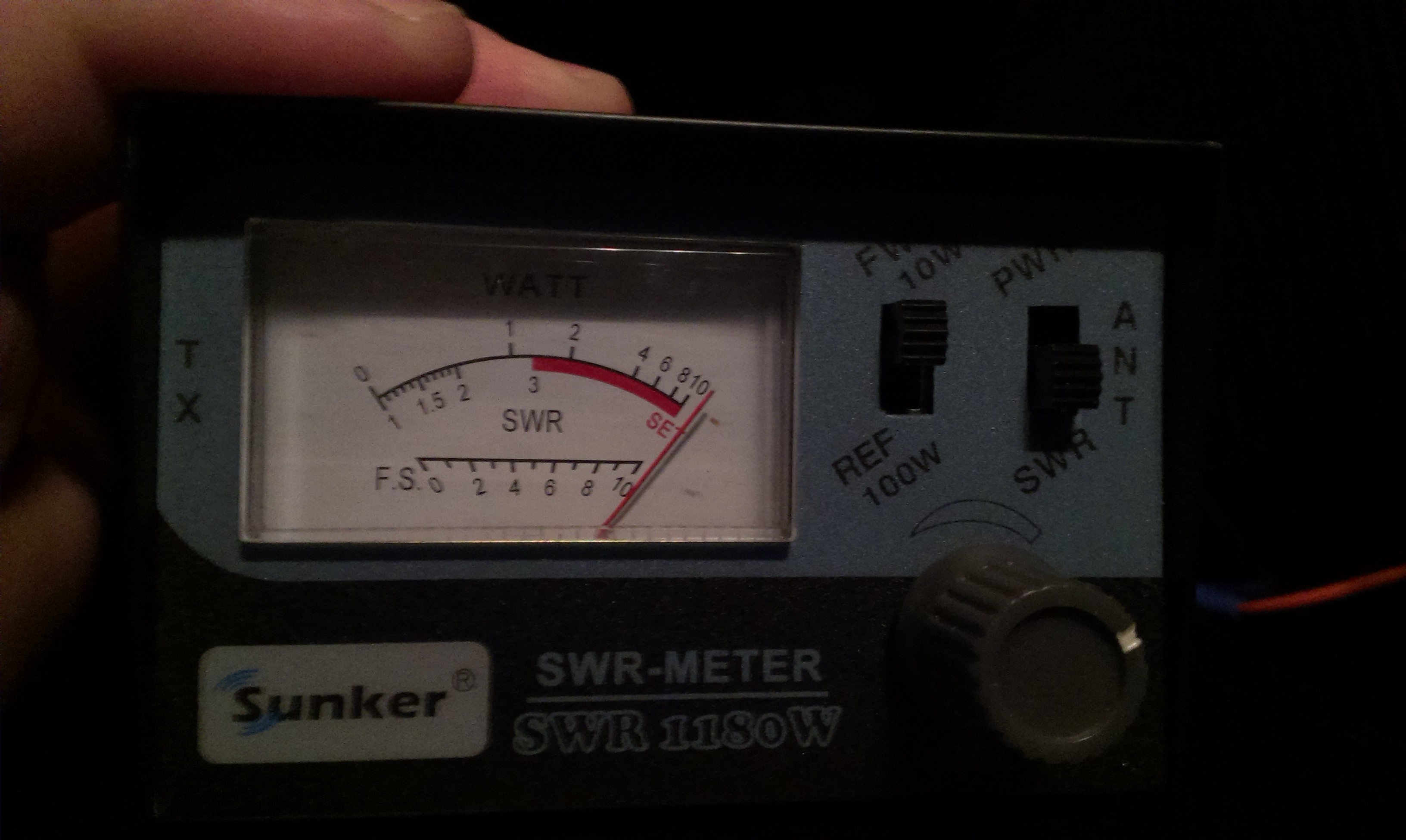

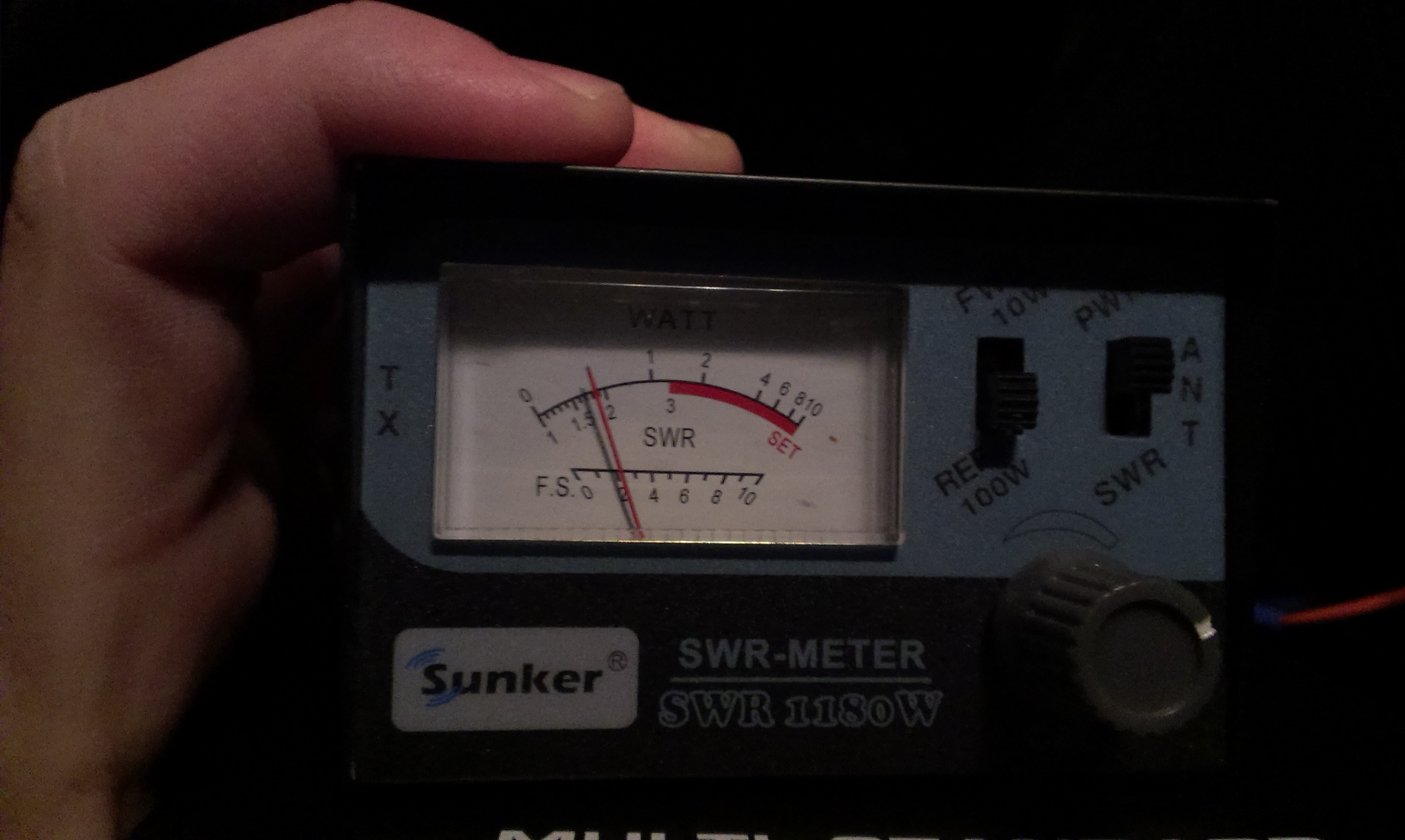

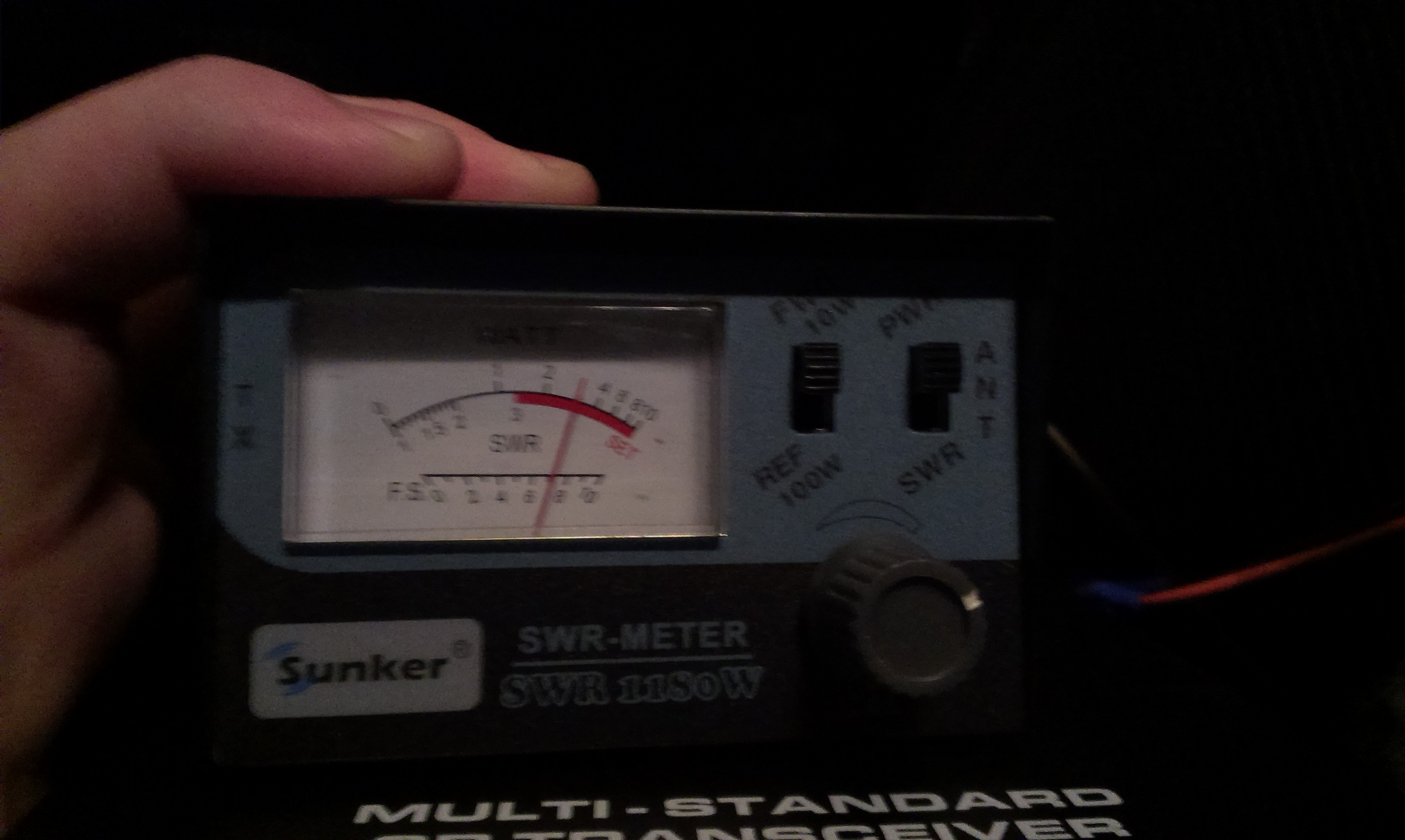

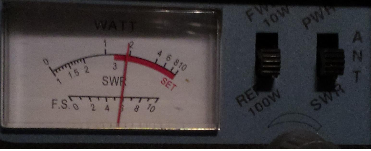

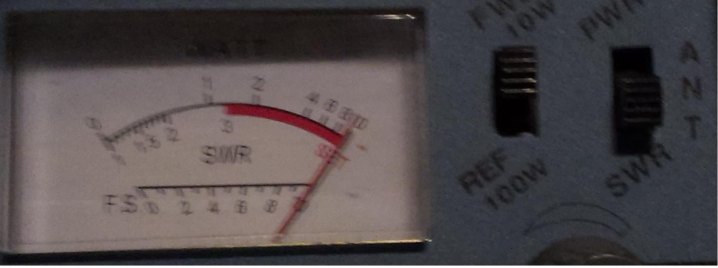

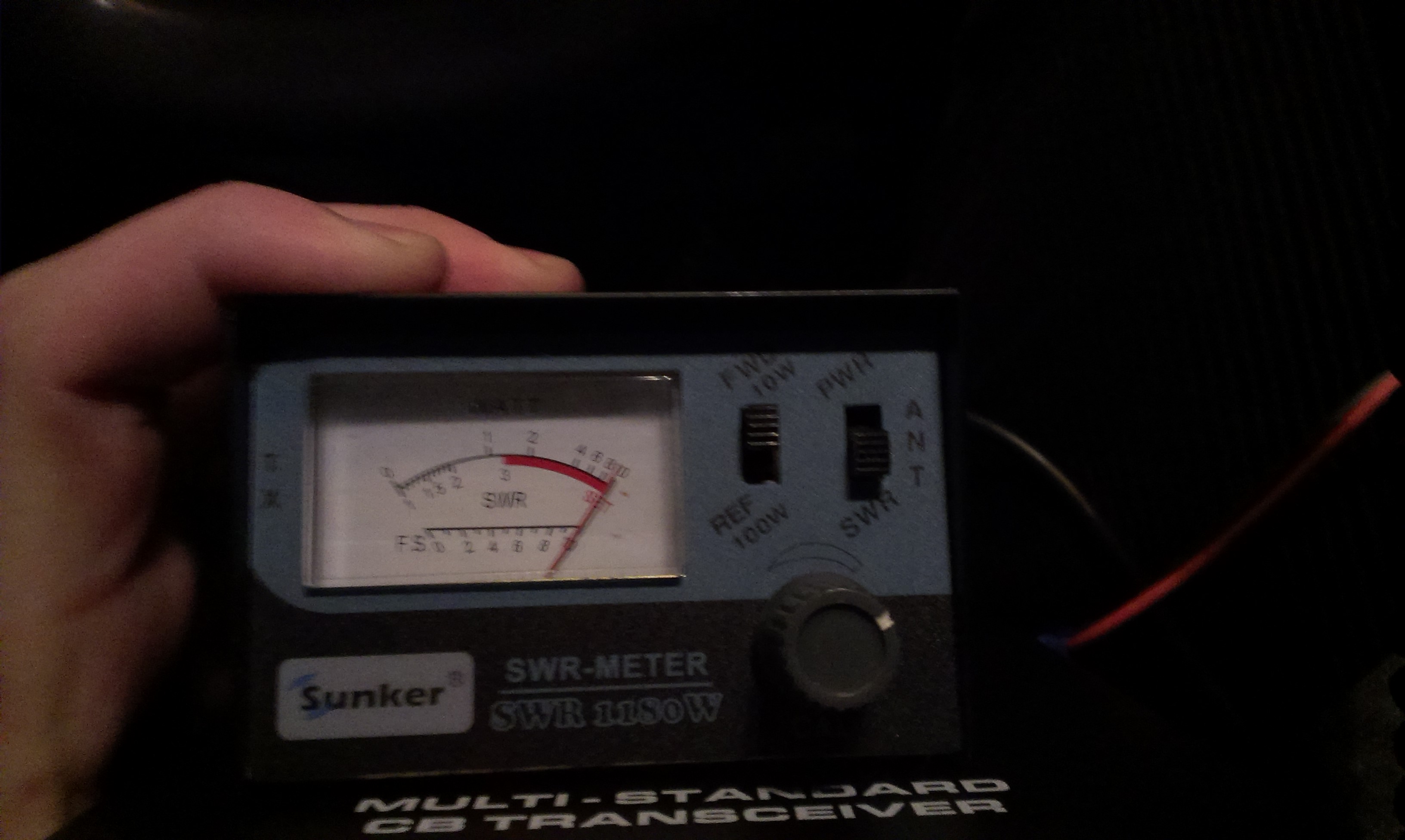

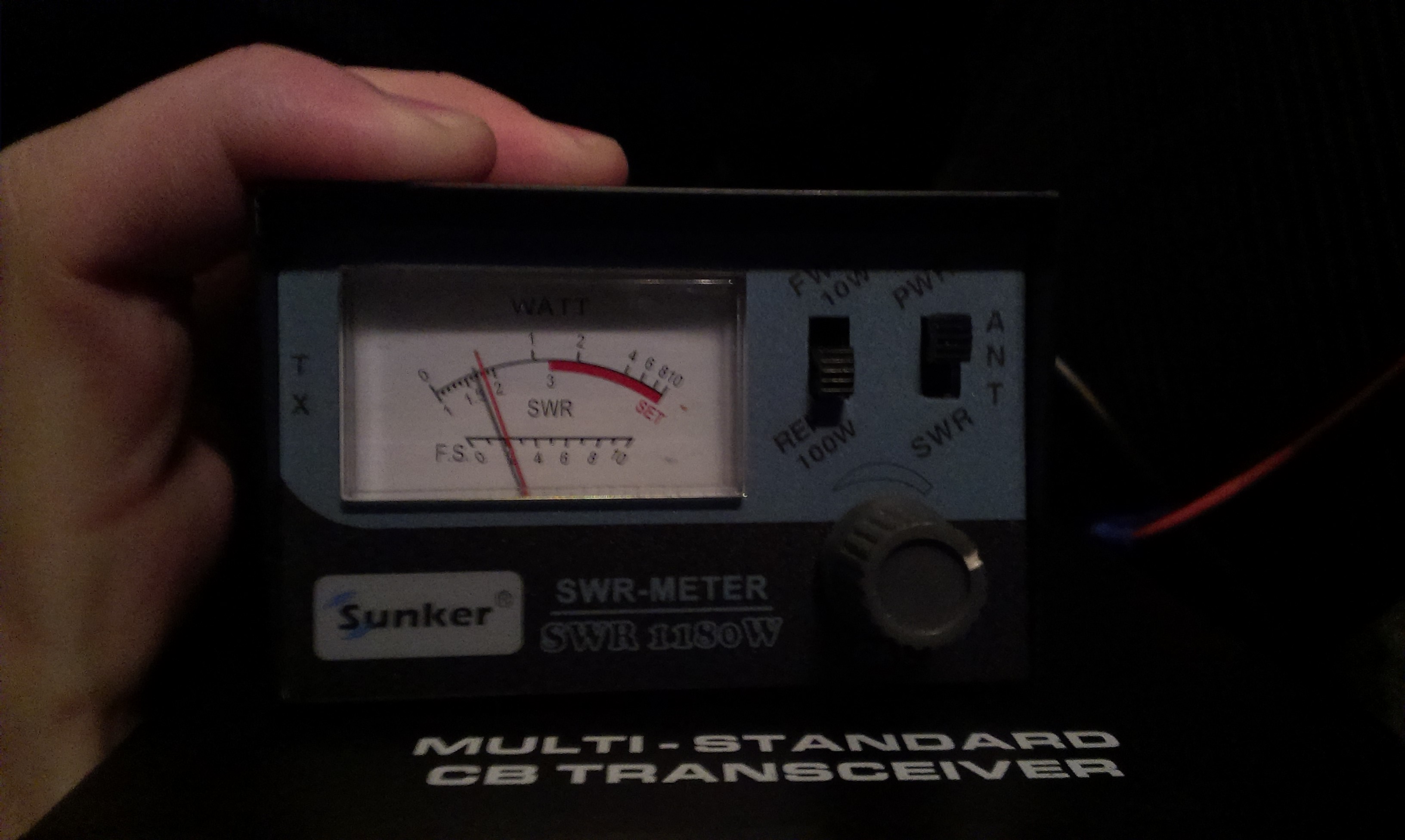

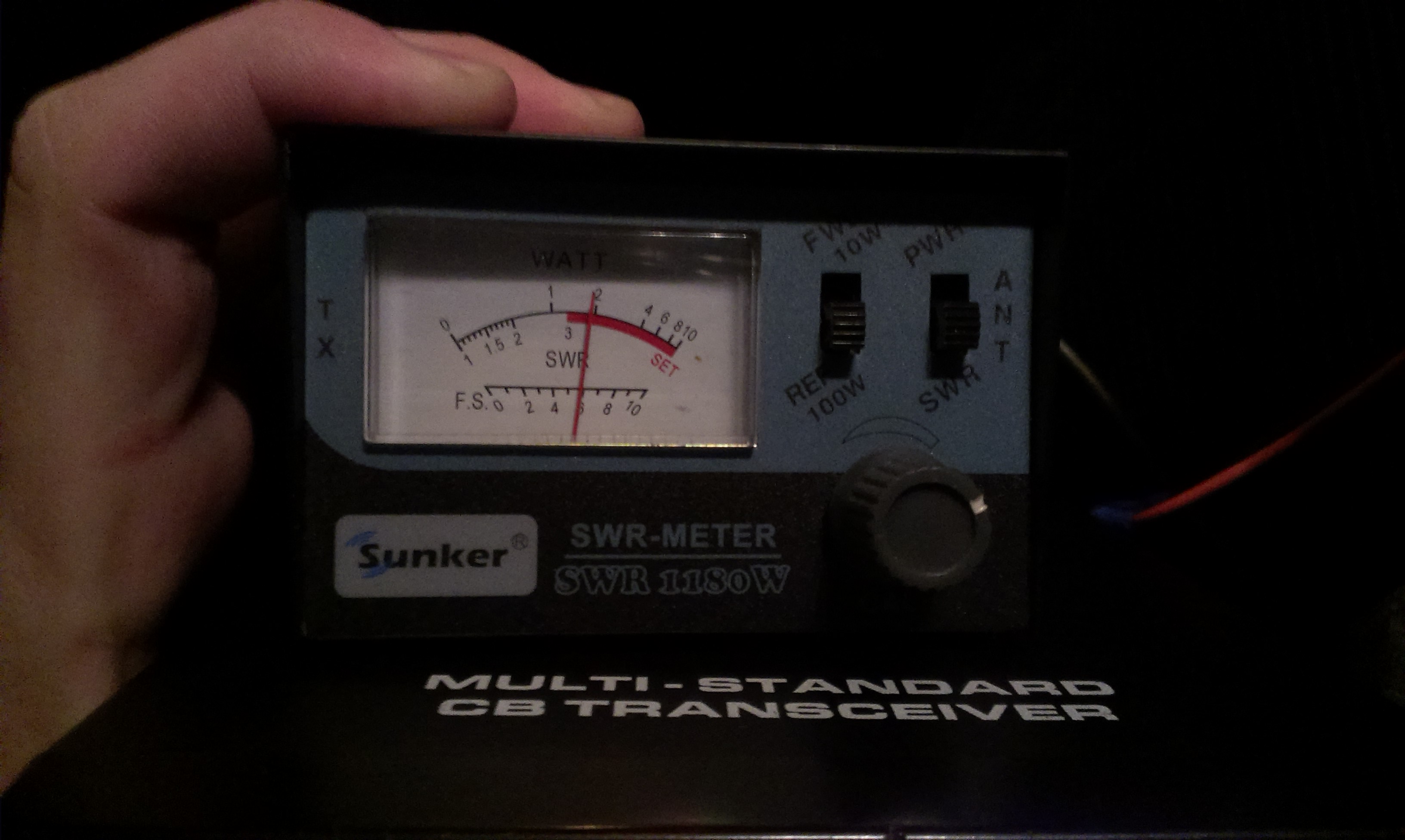

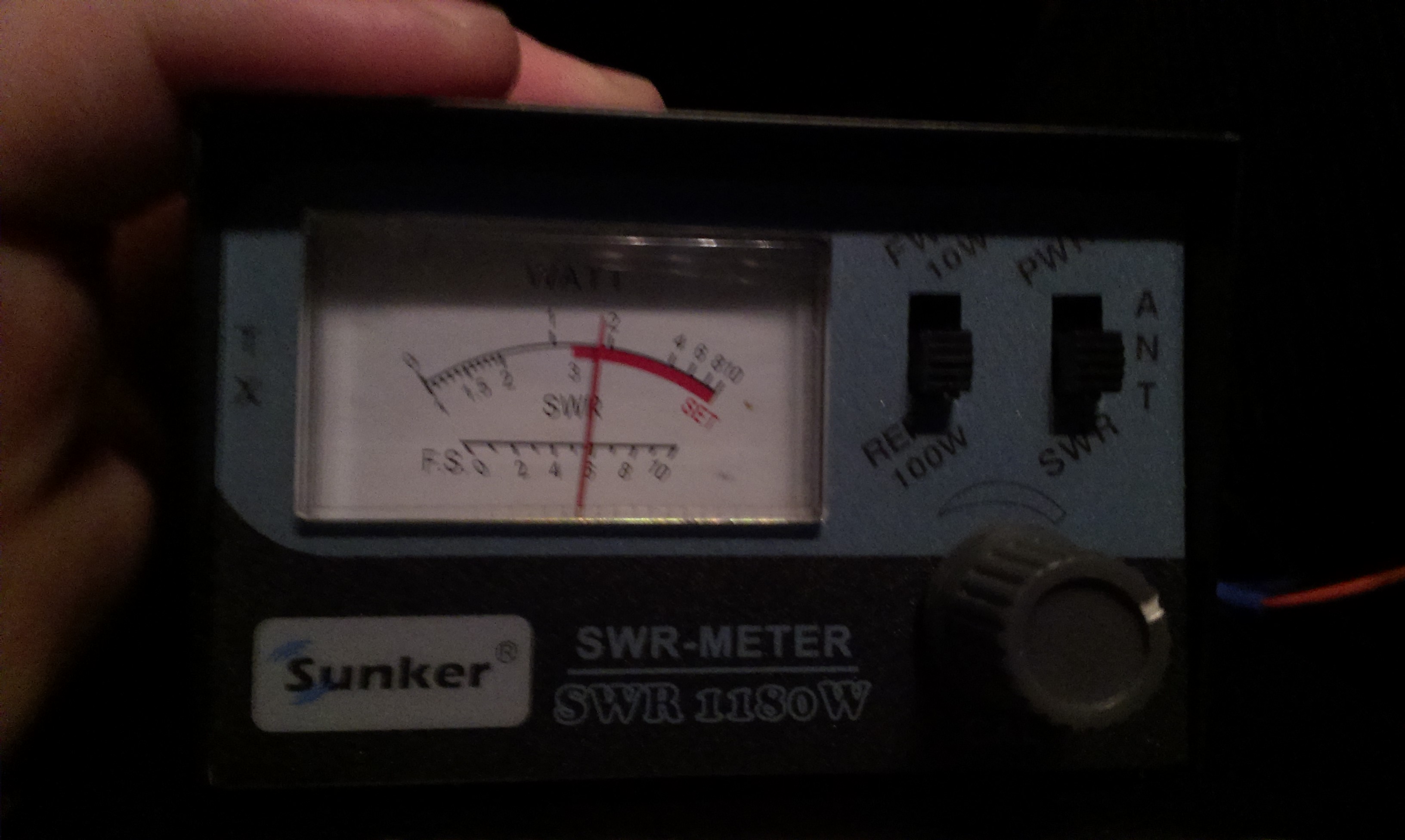

    1 i 2. Bo to było tak (chyba kolega nie zrozumiał)... Po pojawieniu się usterki (usterką nazywam to że wcześniej rozmawiałem z tym samym kolegą i mogłem nadwać, tak jak on - a teraz ja nie mogę nadwać, ale odbieram to co on nadaje), nie kalibrowałem anteny Canva, tylko midland (bo właśnie na midlandzie pojawiła się ta usterka) i tak jak pisałem SWR = 1,6 1,5.
    3. Co do gruszki, sprawdzałem na innym radiu i działa bez problemu, więc raczej problem nie leży po jej stronie.
    4. Nie jestem za bardzo dobry w tych sprawach, mocy nadawczej?
    Posiadam najprostszy reflektometr sunker 1180w.
    Wstawie wszystkie możliwości pomiaru, za jakieś 15 minut.
    5. Radia były dobrze ustawione, skoro on nadaje i słyszy na 19 z powodzeniem, to na np. 21 też powinno być ok. Wstawie także screena co intek pokazuje jak nadaje.
    Edit:
    W czasie nadawania
    Intek M-790 Plus - Brak nadawania na AM/FM po zmianie anteny, SWR 1,5-1,6
    Kanał 40:
    Intek M-790 Plus - Brak nadawania na AM/FM po zmianie anteny, SWR 1,5-1,6 Intek M-790 Plus - Brak nadawania na AM/FM po zmianie anteny, SWR 1,5-1,6 Intek M-790 Plus - Brak nadawania na AM/FM po zmianie anteny, SWR 1,5-1,6 Intek M-790 Plus - Brak nadawania na AM/FM po zmianie anteny, SWR 1,5-1,6
    Kanał 1:
    Jak widać, ustawiłem na 10 FWD, i przy takich parametrach kalibrowałem.

    Źle robisz pomiar SWR. Poczytaj jak to robić i odczytywać. Według zdjęć SWR Twojej anteny to wartość powyżej 3, czyli już nie skalowana na Twoim reflektometrze. Antena lub prędzej podstawa jest uszkodzona. Sprawdź wszystkie połączenia i czy podstawa nie jest już zardzewiała. Poza tym radio jest ustawione w modulacji FM. Przed "sprawdzaniem" upewnij się, że korzystasz z odpowiedniej modulacji.

    W zepsutej antenie :
    Naprawa radia około 40zł./sztuka brutto np. w Warszawie.

    Kolego Noville jesteś w błędzie. Przełącznik PWR/SWR służy do pomiaru mocy albo WFS. Mierząc WFS mamy go tylko w pozycji SWR i operujemy przełącznikiem FWD/REF. Jednak usterka jest w antenie.
