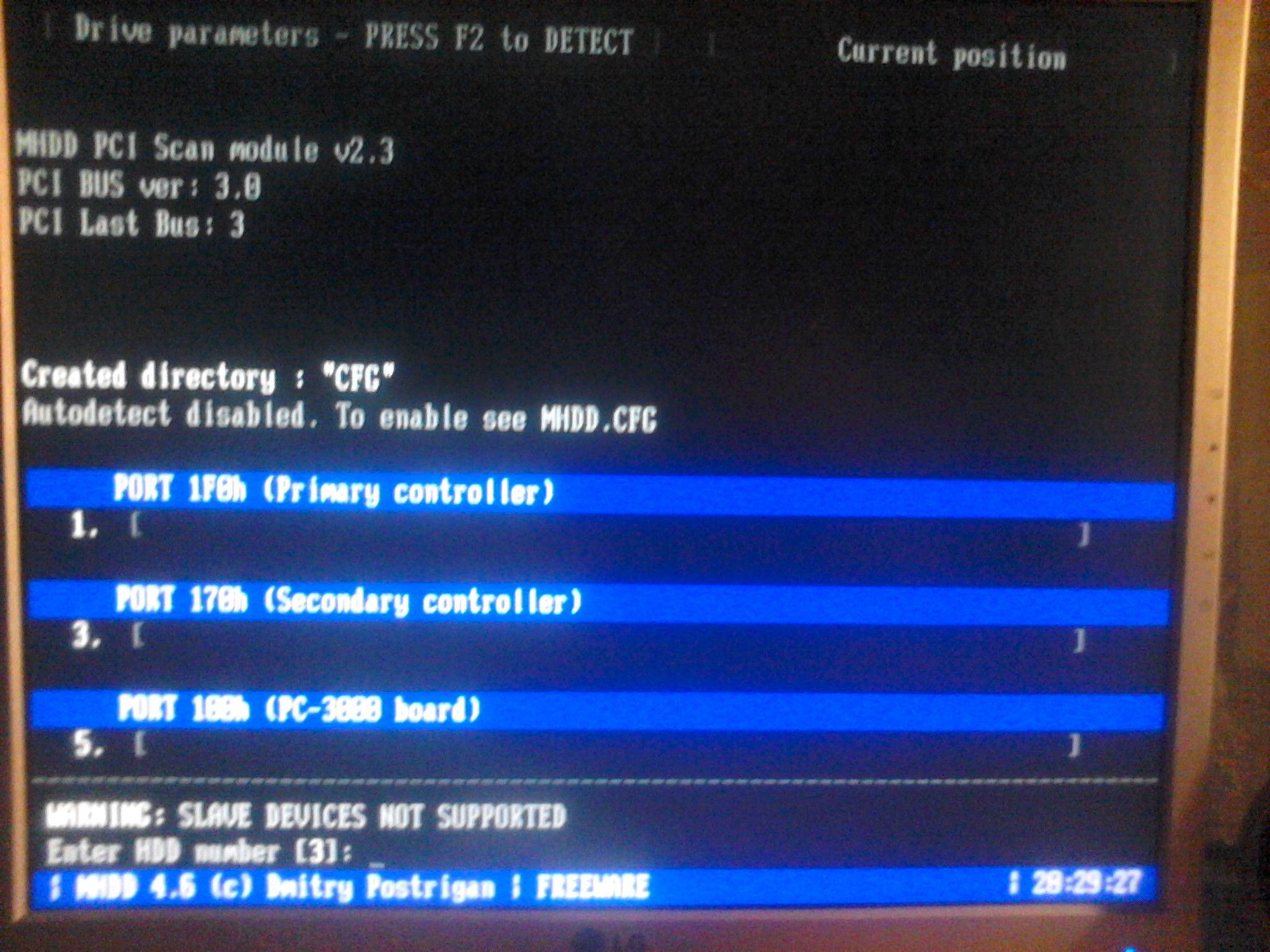

    Zbotowałem pendriva odpaliłem program i nie widzi mi dysku :/ rozumiem że to błąd fizyczny ? Po odpaleniu programu mam coś takiego ..... wciskam enter i w wierszu poleceń też nic .... Robiłem tak jak z poradnikiem, może coś źle zrobiłem ?
    startup repair windows 7 komputer nie laduje systemu startup repair windows 7 komputer nie laduje systemu
  • #19 13201821
    kasiunia7777
    Posty: 4668
    Pomógł: 420
    Ocena: 244
    Przełącz w biosie tryb dysku z AHCI na IDE i będzie widoczny dysk.
