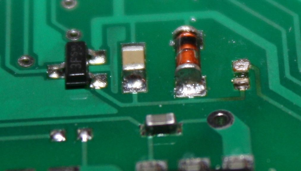

    Witam. Mam problem z pralką koleżanki. Po nabraniu wody wykonuje jeden, góra dwa obroty bębnem i zatrzymuje się pokazując błąd E21 (nie ma wyświetlacza tylko diody). W pralce nie znalazłem wycieków, nie widać też nadpaleń na kostkach silnika. Szczotki raczej w porządku (wyjąłem co prawda tylko jedną). Pod silnikiem znalazłem kawałki grubej folii a gdy sięgnąłem ręką w głąb pralki to z obudowy silnika wyciągnąłem większy kawałek.

    W silniku znalazłem jeszcze jeden kawałek folii... Była to osłona wirnika przed pyłem ze szczotek. Silnik sprawdzony, wszystko ok. Prądniczka tacho przy obracaniu silnikiem wytwarza napięcie kilku V, nie widać uszkodzeń mechanicznych, nie ma też przebić pomiędzy uzwojeniami i na obudowę. Szczotki prawie nowe, komutator w miarę czysty. Zresztą w chwili uruchomienia (silnik wykonuje kilka obrotów zanim wywali błąd) szczotki tylko nieznacznie iskrzą. Dziś przejże wiązkę przewodów i wyciągnę płytkę. Z info jakie udało mi się znaleźć może być uwalony przewód lub triak na płycie.

    Triaka jeszcze nie sprawdziłem ale pewnie nie będzie potrzeby. Spalony opornik. Z tego wątku https://www.elektroda.pl/rtvforum/topic1518502.html#7420742 wynika, że jest to SMD 2,7k z nadzorowania tacho. Co prawda moja płyta jest nieco inna (pralka PC a w wątku jest PB) ale opornik chyba ten sam. Czy ktoś zna może serwis w Warszawie który jest w stanie go wymienić. Grot mojej lutownicy jest cztery razy grubszy od tego opornika :-( Amica Optimum800 - zatrzymuje się po 1 obrocie bębna

    Dziękuję za pomoc. Pralka już działa. Opornik SMD 2,7k przylitowali mi w... serwisie samochodowym. Temat zamknięty.
