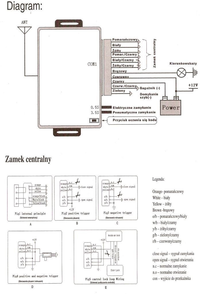

    Kupiłem i zamontowałem centralkę Safety Car prawie to samo co CARPROTECT BX40. Wszystko mi działa ale 3 przycisk (taki przekreślony głośniczek) nie spełnia żadnej funkcji ani nie jest opisany w instrukcji. Ma ktoś może doświadczenie z tym pilotem lub wie do czego jest 3 przycisk??
    Oto instrukcja https://obrazki.elektroda.pl/68_1269023076.jpg
    Oto pilot https://obrazki.elektroda.pl/2151897600_1342824722.jpg
    Moje drugie pytanie odnosi sie do mechanizmu podnoszenia szyb komfort. Przy zamykaniu auta idzie dodatkowy sygnal okolo 15 sekundowy na domkniecie szyb.(jesli podepne oczywiscie dodatkowy kabel) Wlącza się zawsze automatycznie przy zamykaniu auta. Czy nie będzie to źle wpływało na auto. Tzn czy zawsze przy zamknieciu auta uruchomi się podnosnik i podciągnie szybe do góry - choc nawet jest zamknięta? Wg mnie opcja domykania szyb powinna być na dodatkowym kanale i powinienem ja uruchomic kiedy chcę a nie zawsze. A może podnośnik w Audi A4 B5 nie podnosi szyby gdy jest w górnym położeniu??

    Witaj ten przycisk to jest ciche otwieranie. nie które alarmy mają podłączone syreny z chwilą otwierania -zamykania syrena się włącza 1 impuls otwieranie 2 impulsy zamykanie. Co do szyb nie ma to znaczenia czy szyba jest otwarta czy zamknięta sygnał idzie przez około 15sek.szyba się zamknie i krańcówka wyłączy domykanie. Morzesz jeszcze zamykać szyby przyciskiem od zamykania auta.

    Nie ma krańcówki,sterownik silnika szyby wykrywa przeciążenie.

    Wiec co do pierwszego pytania sądzę, że po prostu pilot jest standardowy a moja centralka go nie obsługuje. Pewnie Droższa wersja z alarmem i syreną pozwala na ciche otwieranie. Czyli mam przycisk ale go nie użyje??
    Co do drugiego pytania - to będzie tak, że auto za każdym razem będzie chciało zamknąć szybe tylko że silnik się uruchomi ale jednocześnie przeciąży i nie ruszy. ???? Dlatego czy ma sens podłączanie opcji komfort na stale z zamykaniem. Czy to nie wplywa na pracę silnika w drzwiach. On za każdym razem jak zamknę drzwi musi pracować??

    Ruszyć nie zdąży.Czy ma sens?Jak kto woli.Jak masz klimę sprawną to szyb nie używasz więc nie ma sensu ich domykać,a jest sens latem zostawić niedomknięte aby było mniej gorąco.Jeżeli z klimą coś nie tak i jesteś zapominalski to ta funkcja jak najbardziej.Pewne że podłączenie tej funkcji nie uszkadza silnika.
