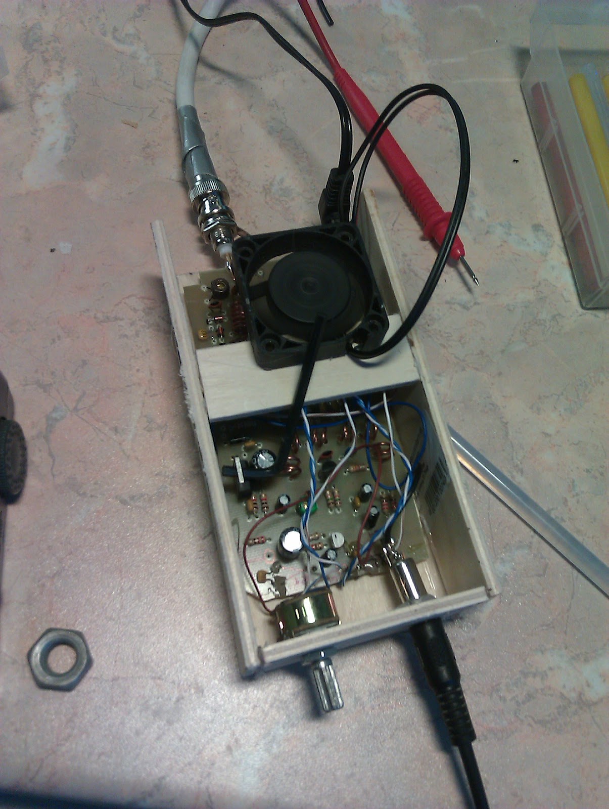

    Robiłem kiedyś podobne cudeńko, miało to moc ;) stało stabilnie w częstotliwości po wygrzanium, tranzystory miały dwa małe radiatory. Dzwięk był przyjemny, układ wykonałem na diodzie BB104.
  • #4 13201635
    rekinisko
    Tak naprawdę można układ ograniczyć do elementów w okoicy T2, T3 i D1 a resztę przebudować po swojemu. Ciężko tu mówić o zaletach mimo wszystko. Pływa jak jest zimny, jak jest ciepły a zmienia się temperatura otoczenia to też pływa ale znacznie mniej. Jest stabilny w porównaniu do nadajników na jednym tranzystorze i ma sto razy większą moc ;) Kiedyś w EP był podobny schemat i zrobiłem ten układ dawno temu na kolanie z elementów wyciągniętych ze starego monitora od PC.
    W tych czasach można pokusić się o układ scalony który posiada w sobie wszystkie bloki nadajnika stereo wraz z RDS, można nim sterować za pomocą mikroprocesora i zbudować prosty wzmacniacz na mosfecie. Wszystko do zrobienia ;)

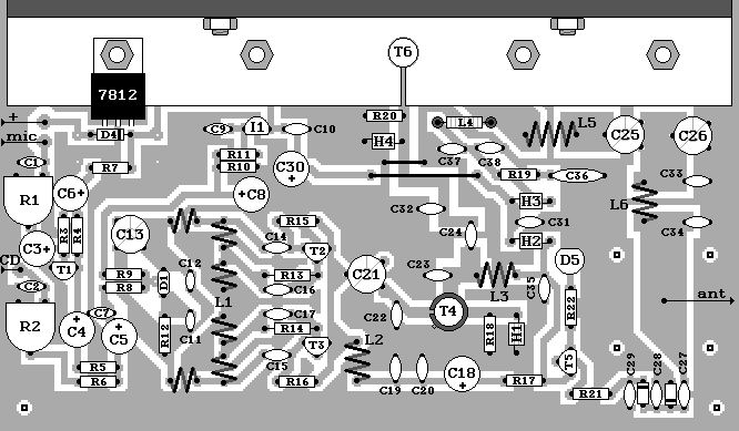

    Odnośnie samego projektu Veronica z 1 postu - nikt chyba jeszcze nie zauważył, że schemat montażowy nie pokrywa się z ideowym oraz rysunkiem ścieżek. Anglojęzyczna strona źródłowa zawiera ten sam błąd.
    Właściwy rysunek:

    Hetzer położył schemat od 1W, a płytkę od 5W.
