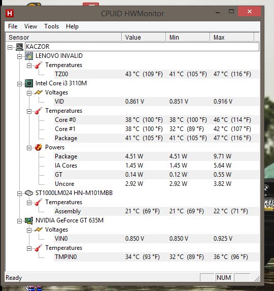

    Witam. Nie dawno zakupiłem w/w laptopa nowego z salonu. Podaje parametry:
    - procesor Pentium I3 3110M
    - grafika GeForce GT 635M (+ intel HD 4000 zintegrowana)
    - dysk 1000GB, pamięć ram 4GB DDR3
    Podczas normalnego użytkowania temp. pracy to ok. 50 stopni. Problem pojawia się kiedy włączę grę. Temperatura rośnie do 80-85 stopni w przeciągu kilku minut, podczas dłuższego grania laptop się wyłącza, podejrzewam, że przekracza max temp. i dlatego. Pytanie z mojej strony jest takie, czy laptop pomimo obciążenia podczas grania ma prawo się tak grzać? Nadmieniam, iż gram w "Battlefield bad company" więc wedle moich parametrów nie wykorzystuję laptopa w pełni...
    Laptop oczywiście stoi ponad 3cm na podkładce nad biurkiem, wylot odsłonięty.
    Co z tym zrobić? Czytałem o wymianie past termoprzewodzących oraz o "podkręcaniu" wentylatora lecz na razie nie chce nic robić puki nie poradzę się kogoś tutaj. Jutro jeszcze zamierzam iść z tym fantem do salonu w którym go kupiłem, lecz czytając umowę gwarancyjną coś czuję, że nic z tym nie zrobią :/
    Proszę o jakieś rady jak schłodzić to ustrojstwo :)

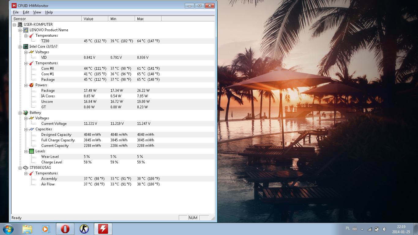

    koloxd1992
    Ja mam Lenovo G580 :
    Dysk 500
    4 Gb ram
    grafa 4000 hd i GF 710
    2,4 GHZ proc intel 2020m
    Temp normalnie to ok 37-48,50 max stopni, podczas stresu w GTA IV na full detalu max 67 stopniu
    Czemu mieli by nie uznać GW ?
    Podaj wynik z programu HWmonitor po włączeniu i po stresie
    Ja podeślę moje wieczorkiem jak u mnie to wygląda

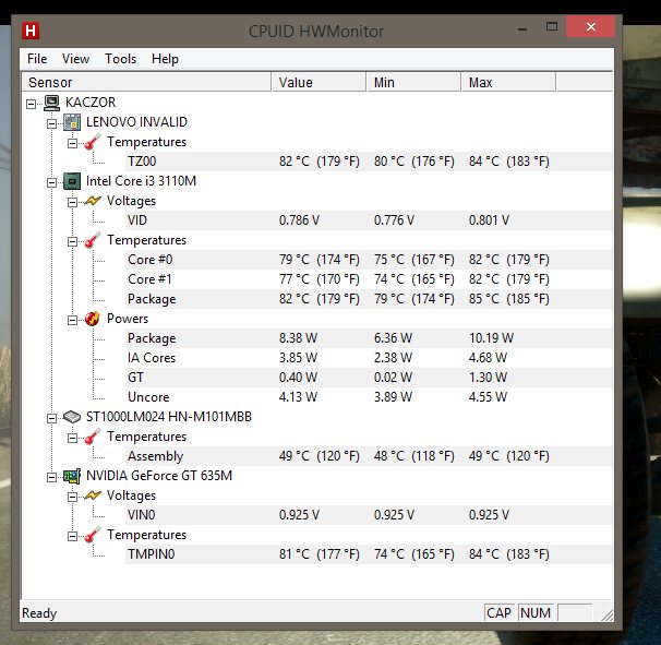

    9kaczor6
    U mnie wygląda to tak: pierwszy screen po kilka minut po włączeniu laptopa, drugi po pół godziny grania, im dłużej bym grał tym temp. urosła by jeszcze bardziej.
    Na gwarancji jeszcze nie byłem, nie miałem czasu, ale na pewno pojadę.
    LENOVO G580 - przegrzewanie się podczas grania w Battlefield Bad Company LENOVO G580 - przegrzewanie się podczas grania w Battlefield Bad Company
  • #7 13215661
    ninik26
    Grafa jeszcze spoko ale proc się grzeje nie miłosierni, dziwne bo to tylko i3

    koloxd1992
    A to mój test po graniu w GTA IV z ustawieniami 4,5/6 :)
    Na pewno coś masz z chłodzeniem laptopa . Dysk łapie 49 stopni co raczej grozi uszkodzeniem o grafice już nie wspominając której max temp wynosi ok 70 stopni.
    A co do wytrzymałości procka to 90 stopni i odcinka zasilania no i jak wiadomo możliwość uszkodzenia .
    Więc grzeją się w 3 podzespoły a nawet 4 bo temp płyty głównej też nie za ciekawie wygląda więc moim zdaniem wygląda to tak. Albo układ chłodzenia jest do kitu albo kolega pokazuje nam testy gdy gra np w GTA IV na pościeli z laptopem przy czym zatyka wszystkie wloty wentylatora , jeśli tak polecam APPLE MAC AIR 13":D
