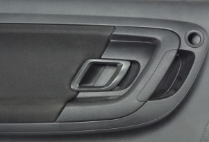

  • #10 13494268
    Nedved77
    Wiązka sprawdzona. Były przewody z popękaną izolacją więc je zaizolowałem. Może więcej się odkryje po zdjęciu tapicerki. Co do klamki to ona raczej nie ma żadnej osłony. Poniżej fotka.

  • #11 13494932
    derki2
    Nie chodzi o klamkę (cięgno którym otwierasz drzwi od środka) tylko uchwyt obok
    trzeba go podważyć cienkim narzędziem. Pod osłoną masz dwie śruby.Klamkę wychaczyć po zdjęciu tapicerki. Czasami są jeszcze śruby na dole .
  • #12 13495013
    Nedved77
    A OK. Nie zrozumieliśmy się. Zgadza się - pod tą klamką są 2 śruby i na dole też 2 (torx).
