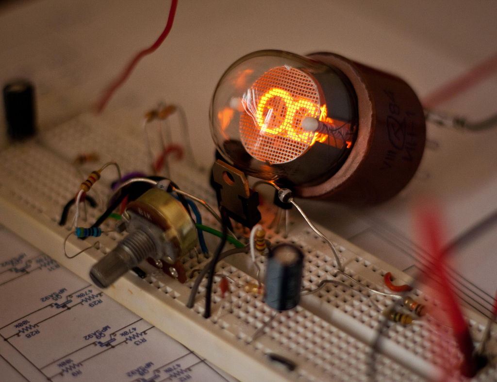

Przed wykonaniem płytki niektórzy będą chcieli z pewnością sprawdzić działanie całego układu „na sucho”. Aby ułatwić sobie budowanie obwodu na takiej płytce warto posługiwać się schematem układu, nie zaś wzorem płytki oraz rozpocząć od umieszczenia w płytce układu NE555. Po zamontowaniu układu scalonego należy niezwykle dokładnie zacząć rozmieszczać elementy składające się na gałęzie dochodzące do poszczególnych wyprowadzeń układu, zwracając uwagę na to, aby jednocześnie kompletować tylko jedną gałąź. Po złożeniu całego układu warto raz jeszcze sprawdzić poprawność jego montażu oraz upewnić się, że wyprowadzenia różnych elementów nie są ze sobą przypadkowo zwarte.
KOLEJNE OSTRZEŻENIE, NIE NALEŻY DOTYKAĆ PŁYTKI, PODCZAS, GDY UKŁAD JEST POD NAPIĘCIEM. POD ŻADNYM POZOREM. ZACHOWAJCIE SZCZEGÓLNĄ OSTROŻNOŚĆ. PORAŻENIE PRĄDEM W TYM WYPADKU MOŻE SIĘ SKOŃCZYĆ KALECTWEM LUB ŚMIERCIĄ.
Autor użył dużego potencjometru, w celu łatwej regulacji napięcia wyjściowego, a następnie zostawił pracujący układ obciążony lampą Nixie na około pół godziny w celu sprawdzenia poprawności jego działania oraz wytwarzanych przez niego temperatur. Zarówno temperatura cewki, jak i tranzystora MOSFET nie wzrosła znacząco, dlatego autor zadecydował o niestosowaniu dodatkowego radiatora.

Jasność lamp Nixie
Na poniższych zdęciach można zobaczyć kilka lamp Nixie w akcji.
