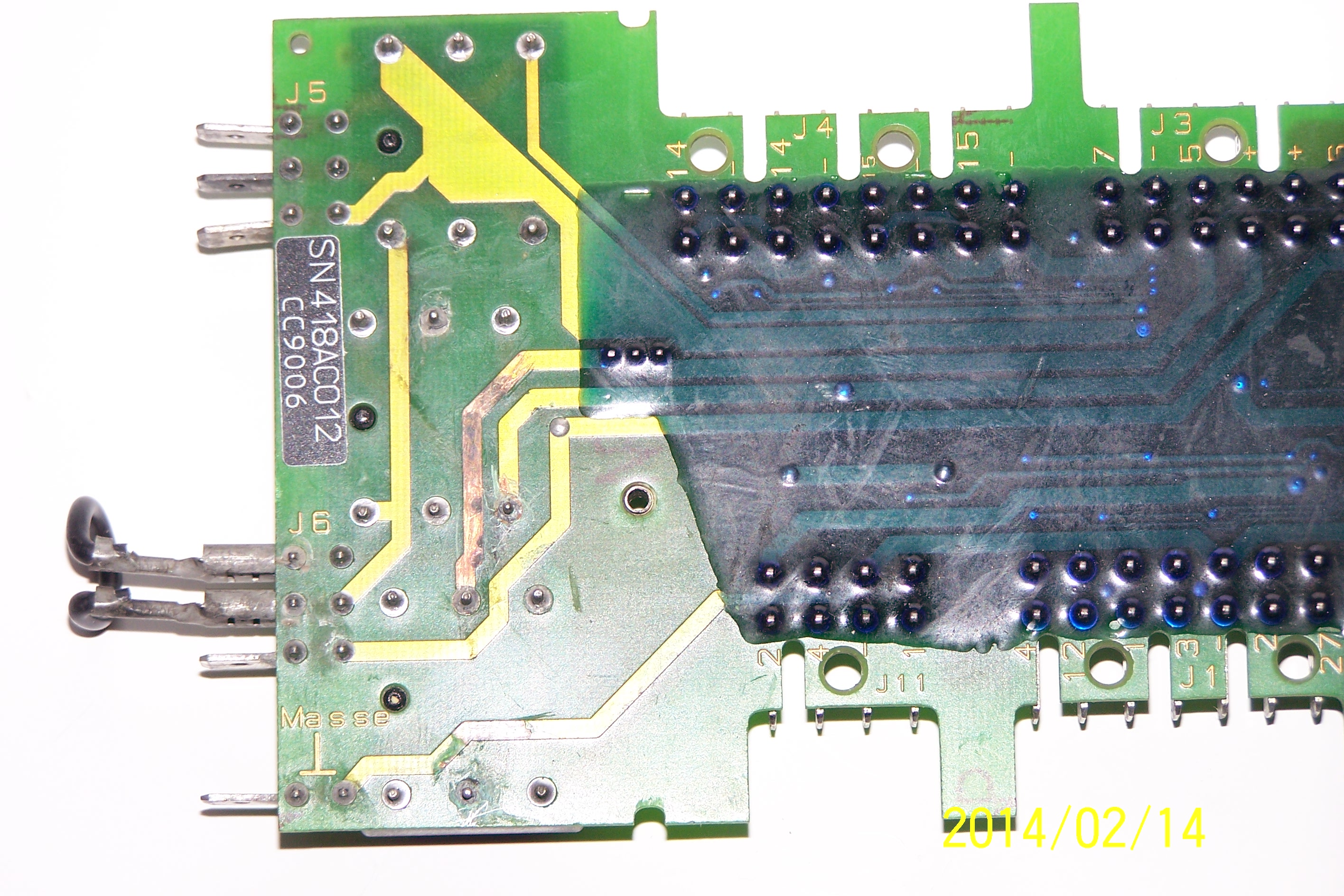

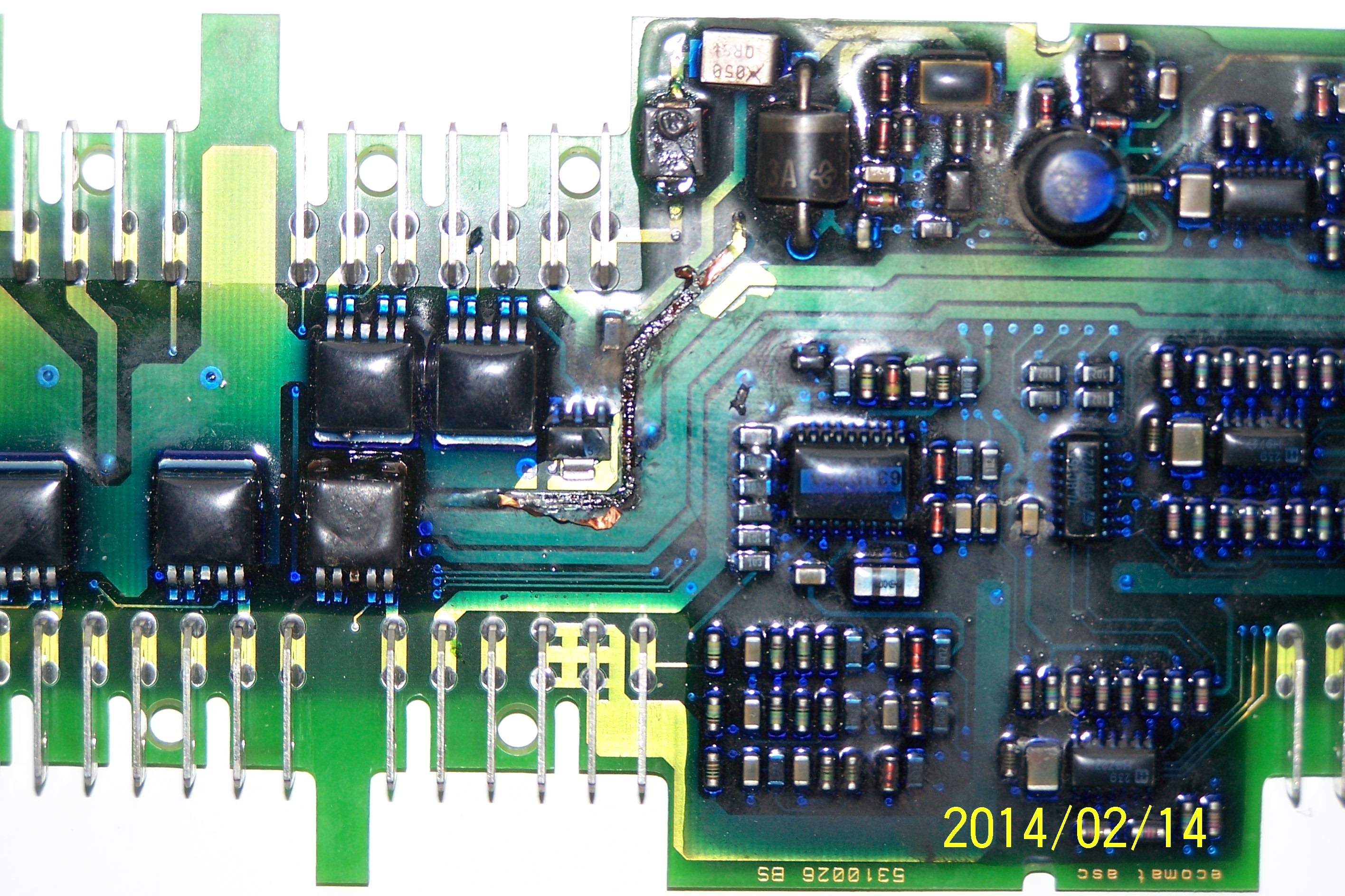

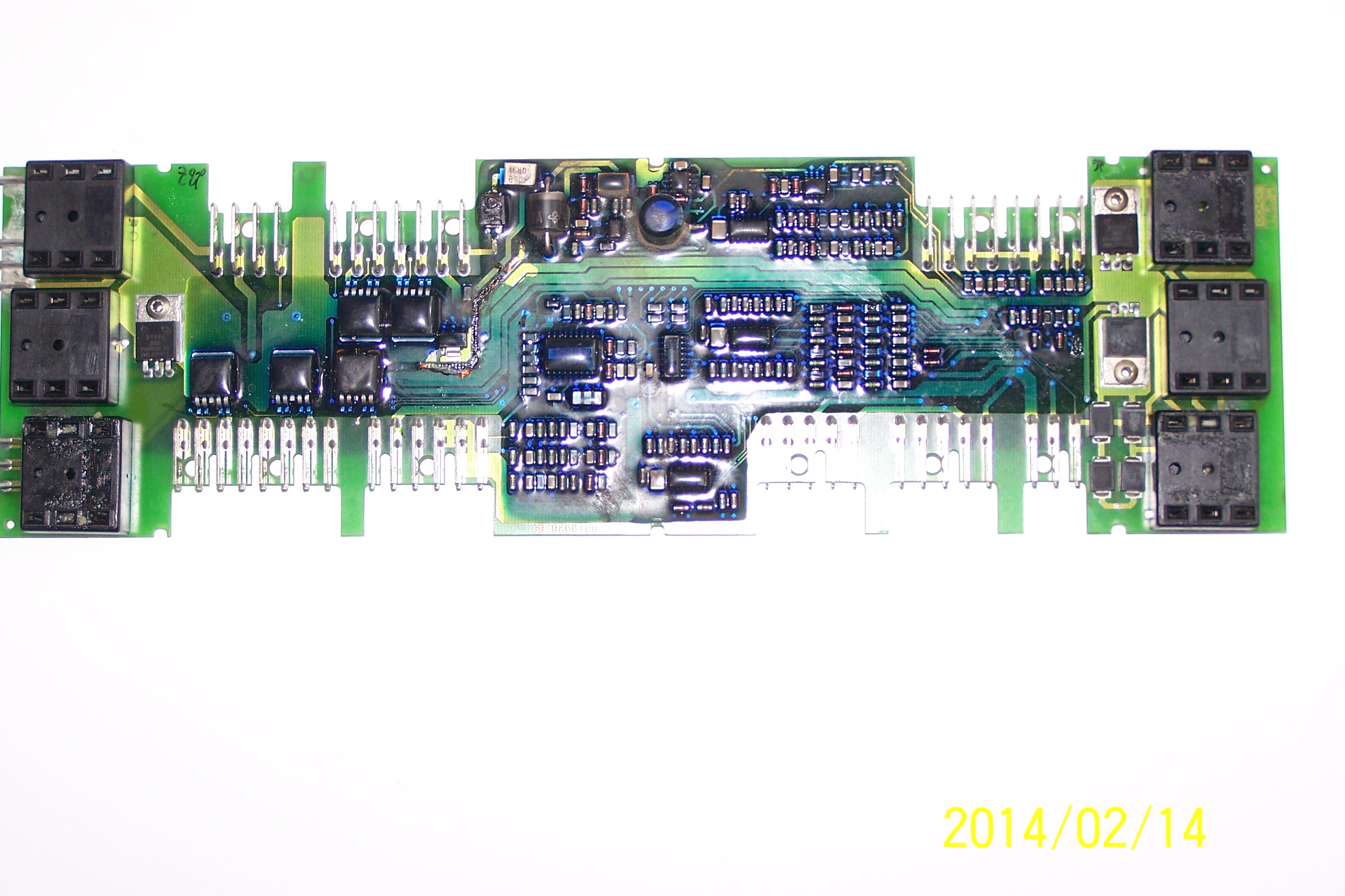

  • #10 13300815
    utpz
    problem rozpoczął się od całkowitego braku reakcji na sterownik. W "serwisie" elektryk stwierdził zwarcie w instalacji. Aby je zlokalizować zmostkował bezpiecznik i czekał gdzie pokaże się dym. Po tych jego zabiegach jego szef stwierdził,że nie da się tego naprawić od ręki i trzeba zostawić samochód. Po kilku godzinach usłyszałem diagnozę "padła płytka". O cenie nowej nawet nie warto rozmawiać zaproponował używaną (800 zł). I wszystko było O.K. - przez dwa tygodnie. Składając reklamację, usłyszałem normalną w pewnych środowiskach odpowiedź o braku jakiejkolwiek gwarancji na części używane. Wywaliłem płytkę, kilka diod i przekaźników i winda "prawie" działa. To prawie oznacza brak funkcji odchylania i ponownego poziomowania w dolnym położeniu. Zbliża się termin przeglądu UDT i pasowałoby to uruchomić. Czy ktoś z kolegów ma jakiś pomysł?
    Załączam zdjęcia zdemontowanej płytki z wyraźnie "usmażonymi" elementami.
    P.S. Aby nie urazić kolegów z serwisów wind, mój serwis jest w cudzysłowiu, pozdrawiam HUBFIX platforma - Nie działa. Dokumentacja elektryczna. HUBFIX platforma - Nie działa. Dokumentacja elektryczna. HUBFIX platforma - Nie działa. Dokumentacja elektryczna.

    Aż dziwne, że tacy "partacze" pracują w serwisach, jak można zwierać bezpieczniki i patrzeć gdzie się dymi. Jakieś nowatorskie sposoby diagnostyki.
