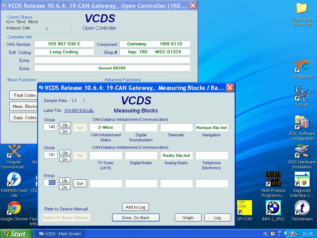

    Potrzebuję zmienić kodowanie w nawigacji RNS300
    Więc postanowiłem podłączyć ją na stole bo nie mam dostępu do auta żeby to zrobić w samochodzie

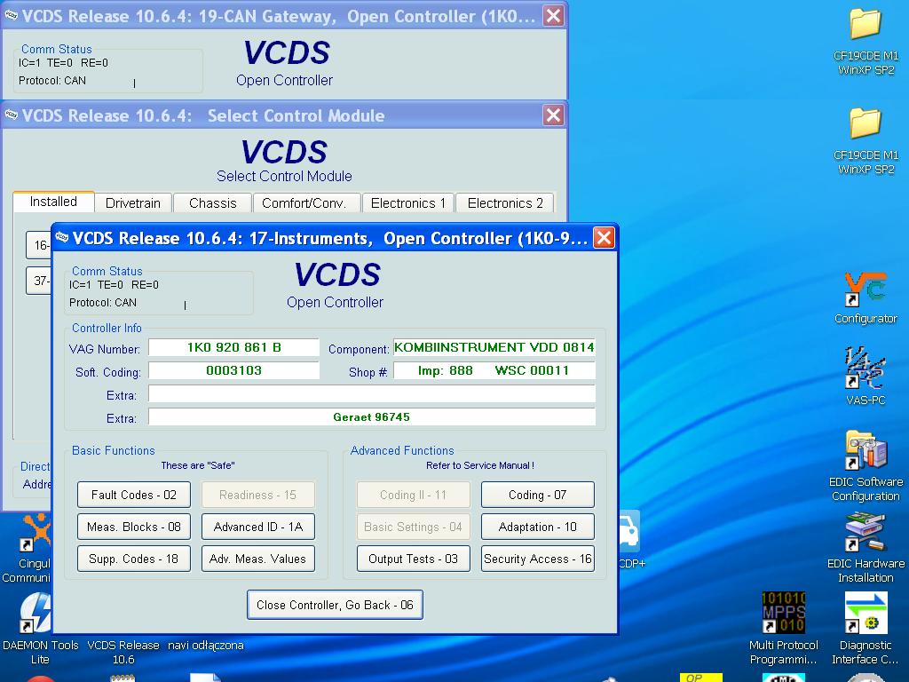

    To co udało mi się zgromadzić do zabawy z canem
    - can gateway z golfa v 1k0907530E
    - zegary z tego samego golfa 1k0920861B
    - moduł kolumny kierowniczej 1k0953549F
    - radio z nawigacją rns300
    I podłączone wszystko według ELSy

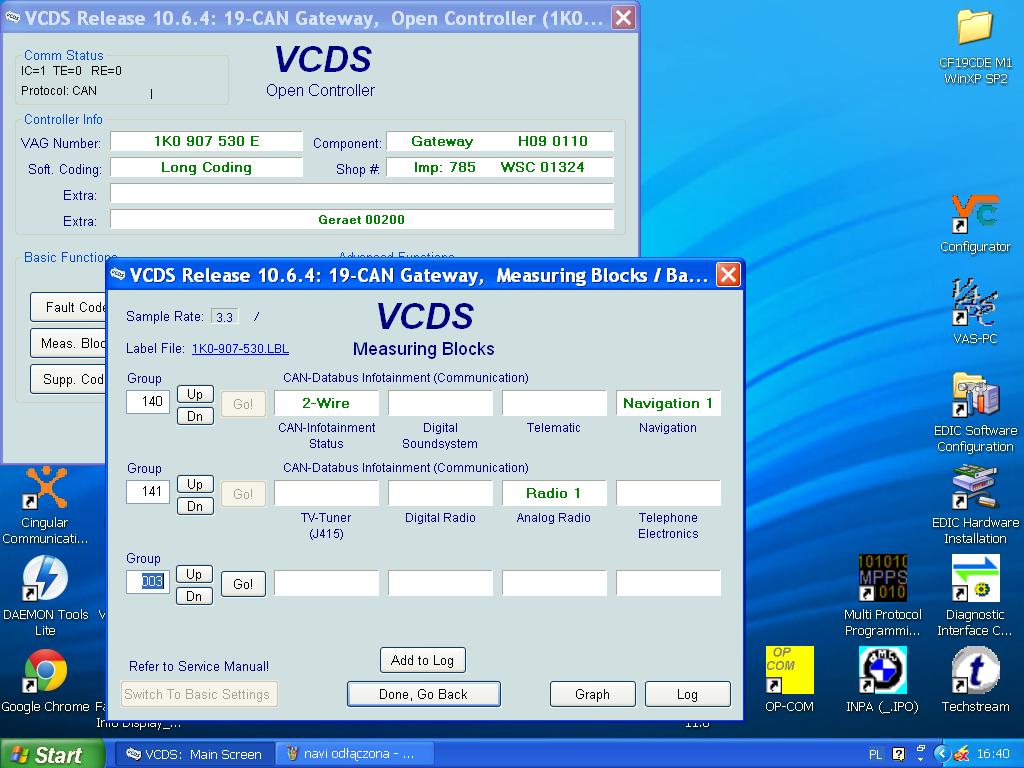

    i tak to wygląda że mam komunikacje ze wszystkim oprócz radia w can gateway nawigacje niby widzi ale na 140 kanale wyświetla "Navigat Slp.Ind" a powinno 1 chyba pokazać
    Tak jak na zdjęciach to wygląda
    a powinno wyświetlać 1 tak jak na pozostałych modułach które mają komunikacje ok

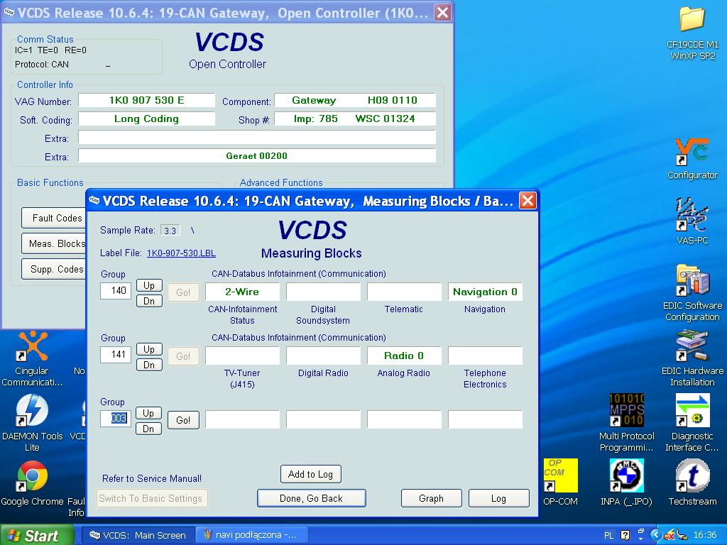

    1 wyświetla się krótko po włączeniu pokrętłem radia przez 4 sekundy dosłownie
    a jak odłącze navi to jest 0
    Tak jak by może musiał dostać po can sygnał o włączeniu zapłonu tylko który moduł wysyła taką informację że zapłon załączony albo światła włączone itp.. ?
    Niech ktoś się z fachowców wypowie co mi jeszcze trzeba żeby skomunikować na stole tego rns300 ? a właściwie którego modułu jeszcze potrzebuje ?
