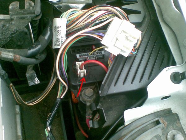

    Napięcie na przewodzie czerwonym 4mm w skrzynce UPC, powinno być po kl.30(stałe) czy kl.15.(stacyjka)
    Auto nie odpala lecz po podaniu napięcia na ten przewód jest wszystko ok. Zastanawiam się czy nie ma gdzieś po drodze przekaźnika.
  • #2 13201297
    Przemo9826
    Bezpiecznik na klemie sprawdzony? W renault czerwony to stały plus. Głębiej masz jeszcze bezpieczniki maxi.
  • #3 13201312
    powidz
    30A na aku sprawdzony, ale wezmę go jeszcze dokładnie pod uwagę.
    Według schematu to niby z niego jest zasilany ten przewód.
  • #4 13208472
    powidz
    Temat zamykam, okazał się uszkodzony przewód w wiązce do upc.
