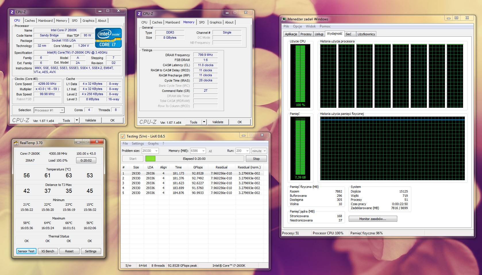

    Witam! Mój problem polega na tym że podkręcając procesor i7 2600k temperatury oraz napięcie procesora są bardzo wysokie. Tzn. np. przy stresie 4,5 GHz temp. sięga 90 stopni, a napięcie procesora 1,45 V. Jednak takie taktowanie utrzymuje się krótko (jakieś 30 sekund) po czym spada do standardowego 3400 Mhz i od czasu do czasu znów wzrośnie do 4500 Mhz. Całość działa na płycie Asrock z77 pro3, chłodzenie to fortis he1225, ram to ddr3 do Goodrama 1600Mhz, zasilacz XFX ATX Core 450W, grafika zintegrowana. Maksymalny pobór mocy ustawiony w UEFI na 200 W, CPU Vcore ustawione na offset Mode +0,020 V. Nie znam się na tym, lecz z informacji jakie uzyskałem temperatury jak i napięcie są zbyt wysokie. Dodam że wymieniłem pastę sposobem na rozsmarowanie (wcześniej był to sposób na krzyż), lecz nie przyniosło to żadnego rezultatu. Moje pytanie brzmi co mogę z tym zrobić. Czy mogą powodować to złe ustawienia, czy jest to wina procka, a może chłodzenia? Z góry dzięki za pomoc!

    Dzięki wszystkim! Pozmieniałem ustawienia w UEFI według tutoriala http://ocforum.pl/73-socket-115x-1366-2011/po...orow-intel-core-i5-i7-na-socket-1155-a-42843/ i jest chyba lepiej. 4,3 GHz; przy stresie w 25 minutowy teście: napięcie procesora max. 1,28; max. temperatura procesora 68 stopni. Tylko czy jest to bezpieczne? Zdarzyło mu się spadać do standardowego 3400 MHz ale bardzo rzadko i na krótko. Ogólnie zależy mi na MHz bo używam komputera do renderingu w blenderze i do grafiki, jednak mało razy zdarza mi się obciążać procka na maxa. Czy te ustawiania są bezpieczne? Rozumiem że mogę mu żywot skracać ale tak jak mówię nie jest on cały czas wykorzystywany na 100%. :)

    Tak program to LinX, a pasta to standardowa dołączona do chłodzenia Silentium PC. Co do Thermal Throthing i AMP to czy jest to aby na pewno bezpieczne rozwiązanie? W obudowie mam zamontowane 4 wentylatory. Pierwszy to z przodu obudowy na wdmuchiwanie, z samego tyłu na wydmuchiwanie, z góry zaraz nad chłodzeniem na wydmuchiwanie i na chłodzeniu na wdmuchiwanie :) Niestety nie mogę zjechać niżej z napięciem, za to przed chila testowałem i temp spadła o 2 stopnie

    Patrząc po temperaturach można by sądzić że kolega ma źle nałożoną pastę, różnica pomiędzy najcieplejszym a najzimniejszym rdzeniem wynosi aż 10 stopni w stresie.
    Proponuję poprawić nałożenie pasty,rozsmarowując ją na całej powierzchni procesora.
    Przy zdejmowaniu zrwróć uwagę czy pasta jest na całej powierzchni CPU oraz czy jej grubość jest podobna.
    Co to Thermal Throting i APM możesz spokojnie wyłączyć...jesli tego nie zrobisz dropu taktowania obniża Ci wydajność podkręconego CPU.
