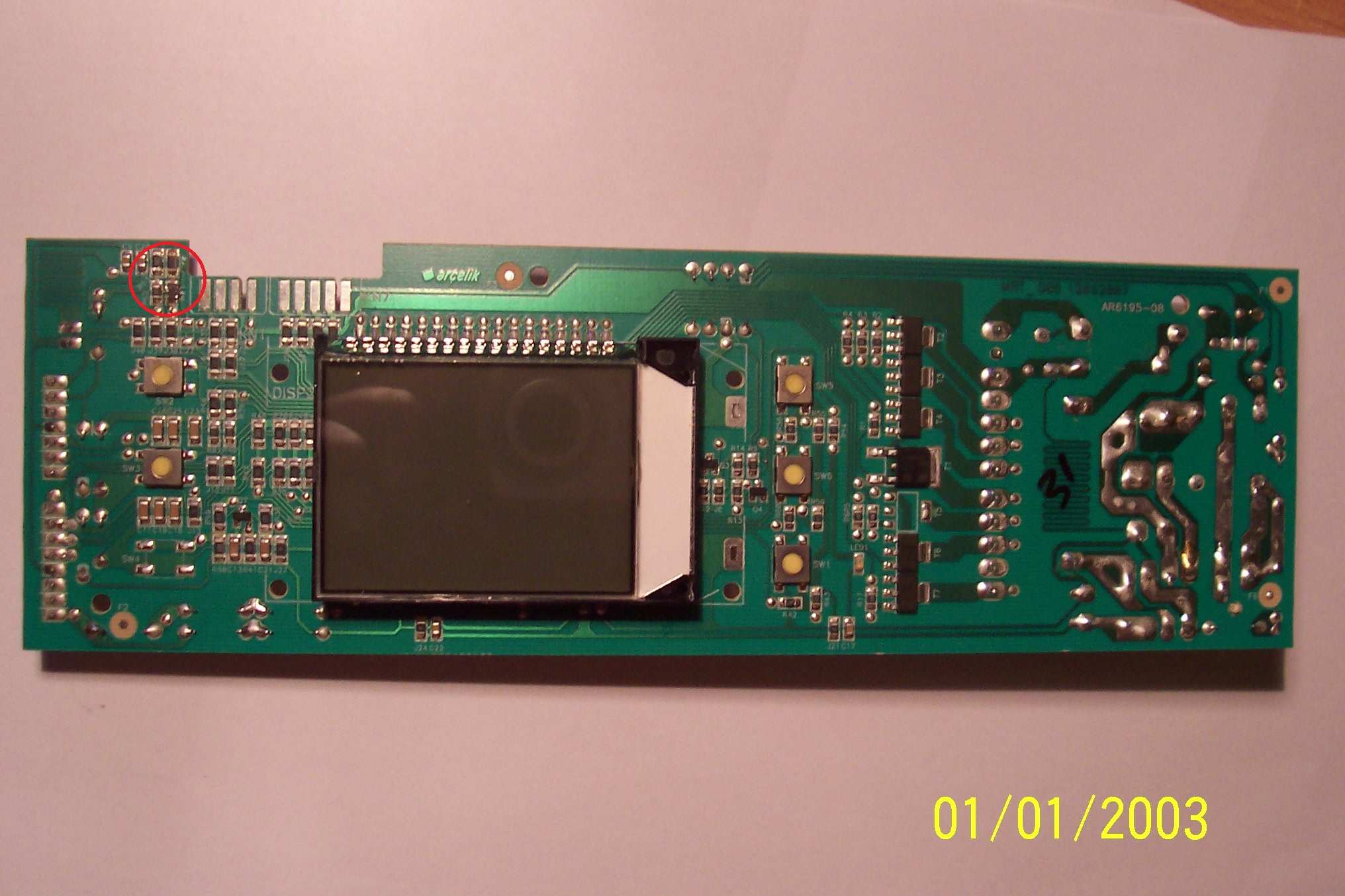

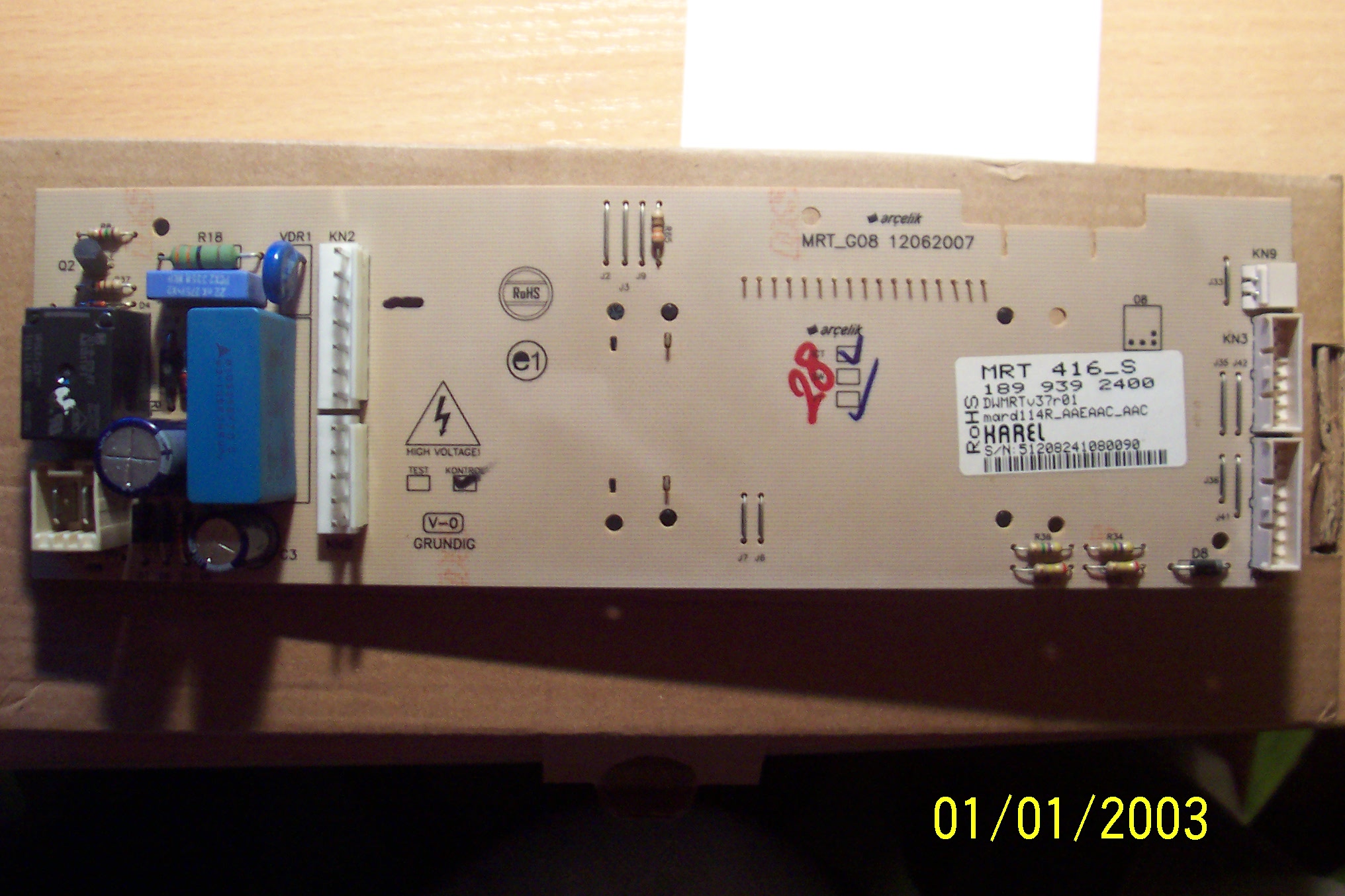

    Potrzebuję zidentyfikować kilka elementów na module.
    Przepalenie powstało na skutek uszkodzonego czujnika temperatury (zwarcie).
    Mianowicie chodzi o elementy oznaczone; R21, R22, R62, R63.
    Z góry dziękuję za pomoc.
    Beko DFN 6631 - identyfikacja elementów R21, R22, R62, R63 na module zmywarki Beko DFN 6631 - identyfikacja elementów R21, R22, R62, R63 na module zmywarki Beko DFN 6631 - identyfikacja elementów R21, R22, R62, R63 na module zmywarki

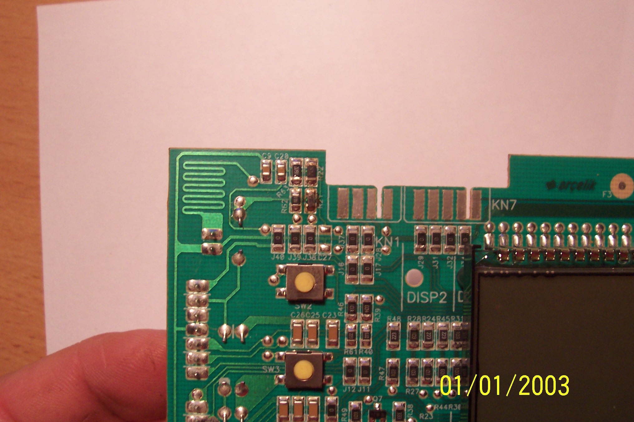

    Jeżeli ktoś ma taką na warsztacie to chociaż wyraźne zdjęcie potrzebnego obszaru podeślijcie.

    kobra2000
    R21 wstawiłem z oznaczeniem 103 a R63 dałem 1602. Po wymianie podzespołów i czujnika NTC zmywarka pracuje prawidłowo. :D
