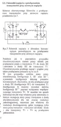

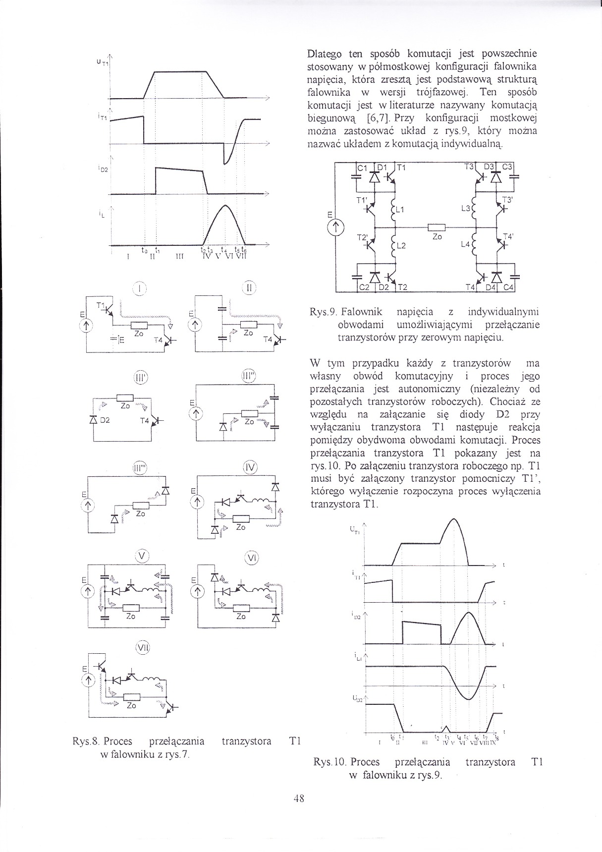

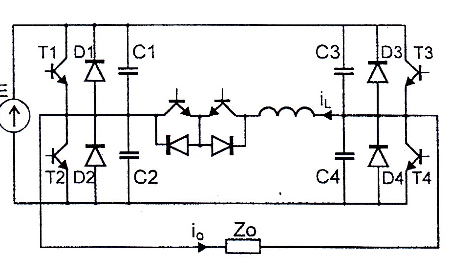

    Mam problem ze zrozumieniem zasad działania falownika z obwodem komutacyjnym.
    Układ ma za zadanie przed przełączaniem tranzystora zmniejszyć napięcie do bliskości zera.
    Bardzo proszę o wyjaśnienie zasad działania schematu podanego układu falownika to jest jak następują załączenia danego tranzystora w czasie. Siedzie nad tym już kupę czasu i za chiny nie mogę tego zrozumieć.

    Bardzo proszę o cokolwiek, mogą być także jakieś spostrzeżenia, pomysły. Ja próbuje odwzorować działanie w programie symulacyjnym TCAD, a nóż się uda.
