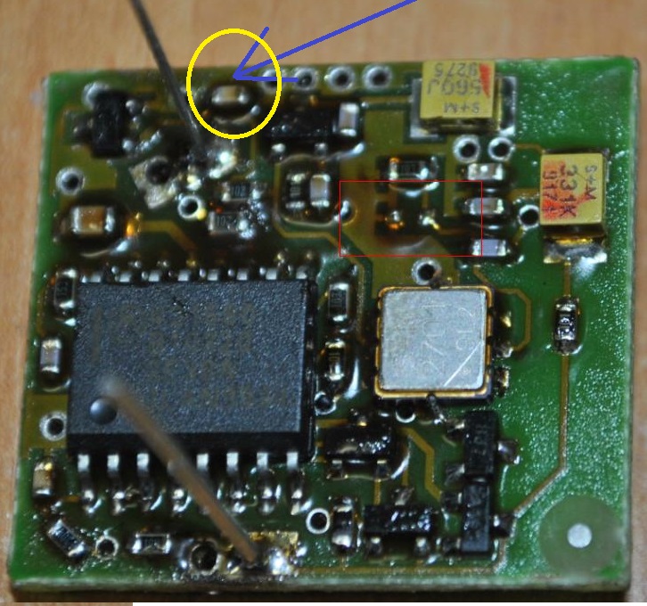

    Pomóżcie w identyfikacji elementu zaznaczonego żółtym kółkiem ,
    nigdzie nie mogę znaleźć jaką ma wartość ... masakra ...
    zdjęcia pilota :
    Opel Zafira PILOT Pomóżcie w identyfikacji elementu Opel Zafira PILOT Pomóżcie w identyfikacji elementu

    Nie ma na nim żadnych liczb czegokolwiek? Typuje że to kondesator

    1alamakota1
    no nic nie miał ...
    wylutowałem go i upadł ... wsiąkł
    oj ja głupi ...

    no tak ale co mi da zdjęcie ... wiem że to kond. ale jaki
    mam takiego drugiego pilota ale bez tego elementu

    Udało się ustalić jaka jest wartość tego kondensatora.

    Kupiłem drugą Zafire i kondensator mogłem sobie zmierzyć na drugim pilocie jest to 1 nF.
