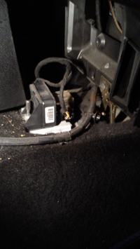

    Witam!
    Mam problem ze znalezieniem czujnika G200 (komputer wskazuje uszkodzenie tego czujnika od ESP) w modelu Seat Ibiza II FL Cupra 1.8 20vt 2001r. w którym miejscu może być zamontowany ten czujnik?
    Jeśli wie ktoś w którym miejscu szukać tego czujnika w tym samochodzie, proszę o pomoc, albo o sugestie gdzie może być zamontowany. Do tej pory przeszukałem okolice kolumny kierownicy i nie znalazłem go, także pod siedzeniami kierowcy i pasażera. Wujek Google też nic nie pomógł, więc zwracam się z prośbą do użytkowników elektrody.

  • #6 15585132
    dawid5055
    W Seacie Ibizie 1.8 20VT (1.8T) ten czujnik znajduje się w tunelu pod zapalniczką/ półką w tunelu, a środkowej kolumnie.
    Żeby się do niego dostać trzeba zdjąć ramkę do której przytwierdzony jest mieszek, następnie trzeba odkręcić dwie śrubki do których zamontowany jest plastik osłony tunelu i chyba jak dobrze pamiętam, pod popielniczką jest jeszcze śrubka. Następnie trzeba tunel rozłożyć na dwie części (po odkręceniu tych śrubek pod mieszkiem gałki biegów pójdzie z delikatnym oporem, ale delikatnie trzeba podwadzić gdzieniegdzie i się uda) no i co hmm wypinamy kostkę z czujnika g200 i odkręcamy go wraz z metalową podstawą.
    Czujnik jest obok czujnika ABS (widoczny na zdjęciu, robionym podczas pracy) a dalej to się trzeba męczyć albo szukaj fachowca który poprawi luty.
