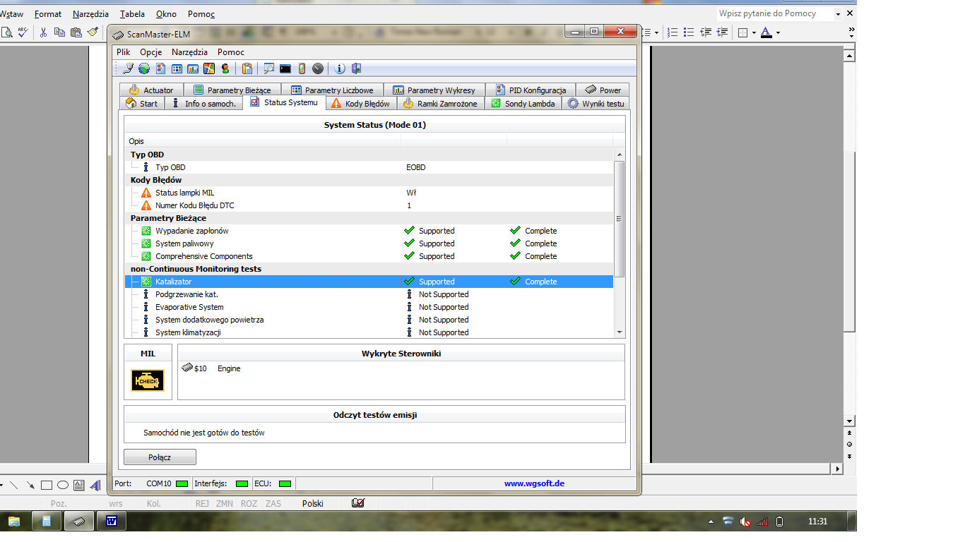

    Zapaliła się kontrolka engine. Żeby jechać po kosztach zakupiłem interfejs ELM327. Jakoś to wszytko ogarnąłem , podłączyłem i nie jestem pewien co dalej. Żebym nie musiał wymienić "cały układ wydechowy" jak czytałem na postach. Czy to sonda przed katalizatorem czy kat. a może coś innego?Jak zdiagnozować kontrolkę silnika w Toyota Corolla 1.4 VVTi 2003 z LPG? Jak zdiagnozować kontrolkę silnika w Toyota Corolla 1.4 VVTi 2003 z LPG? Jak zdiagnozować kontrolkę silnika w Toyota Corolla 1.4 VVTi 2003 z LPG? Jak zdiagnozować kontrolkę silnika w Toyota Corolla 1.4 VVTi 2003 z LPG? Jak zdiagnozować kontrolkę silnika w Toyota Corolla 1.4 VVTi 2003 z LPG? Jak zdiagnozować kontrolkę silnika w Toyota Corolla 1.4 VVTi 2003 z LPG? Jak zdiagnozować kontrolkę silnika w Toyota Corolla 1.4 VVTi 2003 z LPG? Jak zdiagnozować kontrolkę silnika w Toyota Corolla 1.4 VVTi 2003 z LPG? Jak zdiagnozować kontrolkę silnika w Toyota Corolla 1.4 VVTi 2003 z LPG?

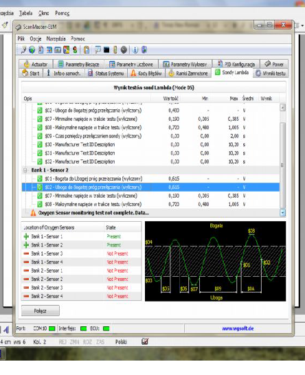

    Chodzi o lampkę Mil. Po podłączeniu do kompa świeci się katalizator , czujnik tlenu, lambda. Która z tych części albo coś innego powoduje trudności? Tak na pewno.
    Jakie dane są jeszcze potrzebne ? Podawane już było przepływomierz -ale te informacje odczytywane są ok. Lambda - ale czy to ten OXygen Sensor Monitoring. Sonda przed katalizatorem ? A jest druga?- za .

    Katalizator i Lambda , czyjnik tlenu były ok na OBD.
    350km w jeden dzień i CHECK

    Zmieniłem dwie sondy. Już wiem. Są dwie. Regulacyjna i diagnostyczna. Ale to nie było to. Auto ma już190tys więc wymiana się należała. Żywotność zbliżała się do końca.
    Ale niestety. Na monitorku ELM-a 327auto nie gotowe do testów. Bez zmian. Wykrzyknik żółty przy katalizatorze i czujniku tlenu. Czasami jeszcze włącza się przy podgrzewanie sondy.
