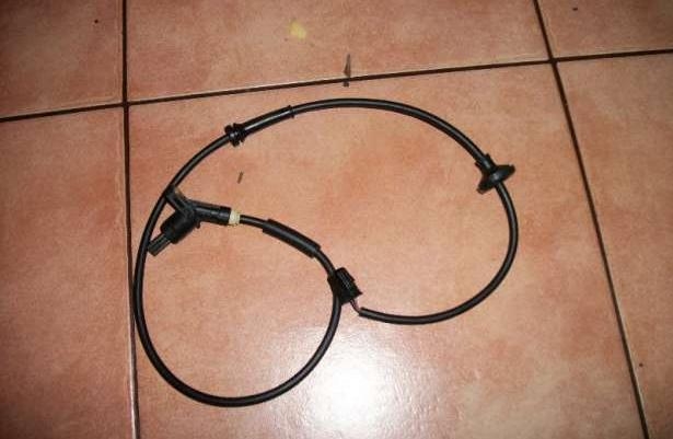

    Witam, w moim golfie td szaleje abs, raz działa po wyłączeniu zapłonu w trakcie jazdy a raz nie. Podłaczyłem pod kompa, ale połączyłem sie tylko z poduszkami a z abs nie mogłem, Pytanie dlaczego ??
    Prawdopodobnie to coś z czujnikiem z tyłu bo rozpiąłem wtyczke i sprawdziłem opornikiem każdy czujnik. I po przekreceniu kluczyka kontrolka zgasła dopiero jak opornik zamontowałem z lewej strony z tyłu. No i po rozebraniu okazało sie że czujnik sie rozleciał.
    Sprawa jest taka że mam oryginalnie czujniki z kablem koncentrycznym i okrągłą wtyczka, a kupiłem nowszy czujnik który wygląda tak https://obrazki.elektroda.pl/2354523600_1390427977.jpg
    czytałem na forum że mozna przelutować końcówkę zamontować i będzie działać. I teraz jak polutować kabel koncentryczny ze zwykłym kablem 2 żyłowym ?? Byłbym wdzieczny za pomoc

  • #4 13209841
    emeryt2
    Łącz ; czarny z gorącym , brązowy z oplotem.

    Witam .Kajaba autoservis jezeli twierdzisz ze kostki zaciskowe sa dobre to jestes dobrym fachowcem w tej dziedzinie bo ja bym lutowal i zabezpieczyl,przeciez to uklad bezpieczenstwa i musza byc zlacza dobrze zabiezpieczone.Pozdrawiam
