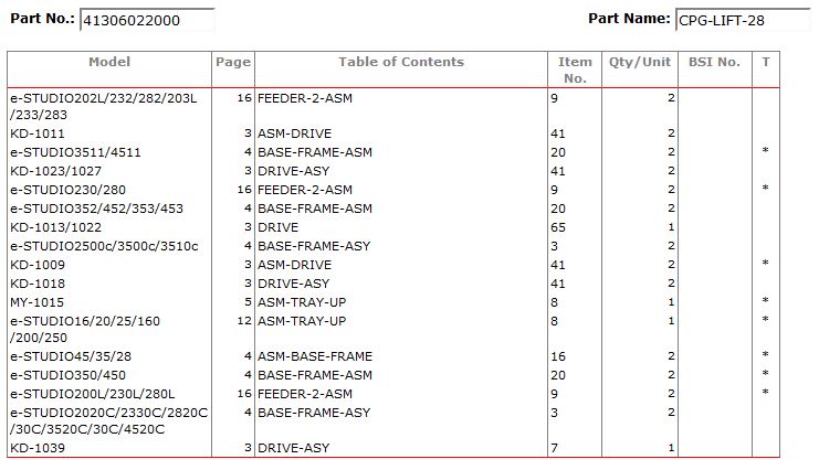

Toshiba e-studio 233 - Czy część 41306022000 jest kompatybilna?

  • #4 13291002
    cichy999
    Witam niestety to nie ta część którą potrzebuje.

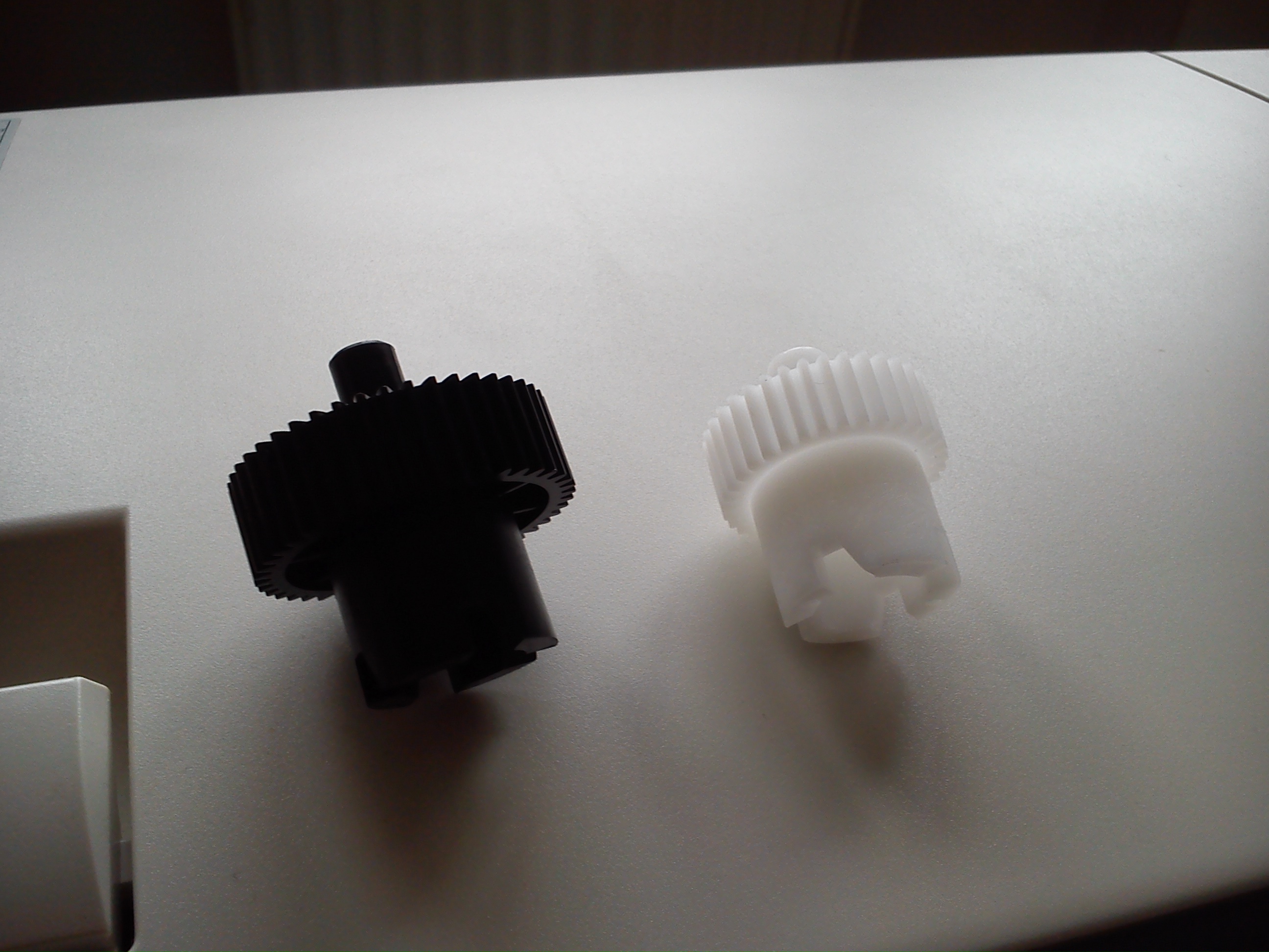

    Potrzebuje do Toshiba e-studio 233 tą po lewej stronie (zębatka odpowiedzialna za podnoszenie papieru), ta po prawej stronie to 41306022000 (e-studio 230).
    Ogólnie poszukuje parts do e-studio 233.
    Potrzebny jeszcze nr. czujnika 2nd transport sensor i rolek dupleksu
    Oczywiście do e-studio 233

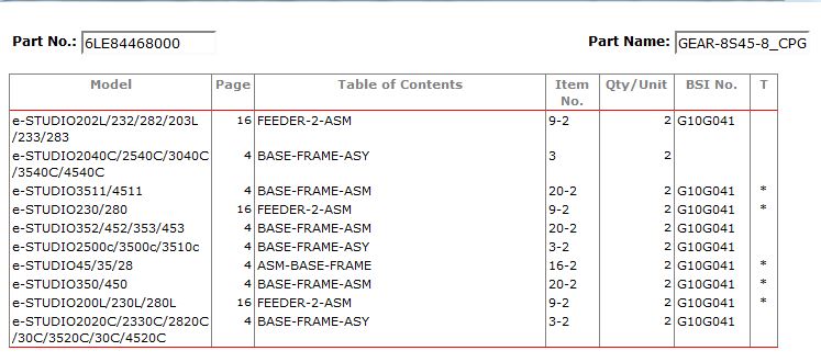

    Albo nie wiesz czego szukasz albo nie umiesz szukać : twoje kółko to 41306022000 CPG-LIFT-28 i pasuje do
    przed modyfikacją teraz jest 6LE84468000 GEAR-8S45-8_CPG16 i pasuje do maszyn
    a po za tym wystarczy poszukać , TO NIE BOLI !!! tutaj parts lista :

    Pisałem w pierwszym poście że poszukuje partsa do e-studio 233.
    I czy ta część 41306022000 " będzie pasować do estudio233.
    Odpowiedziałeś że tak.
    A ze miałem partsa od 230 więc zapytałem o to 41306022000 bo tak z rysunku wynikało.
    Więc która będzie prawidłowa??
    http://fyi.toshiba.com:81/KB/file_uploads/9580/TSB-1070.pdf
    6LE84468000 ??

    cichy999
    Prawidłowa zębatka to jest 6LE84468000
    Dzięki Boba za pomoc.
