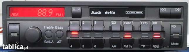

    Jakie masz teraz radio ?
    CONCERT czy DELTA czy GAMMA ?
  • #3 13211061
    randy-rockstiff
    Siedzi oryginalna Delta, taka jak poniżej:
    Audi A3 8L '98 - Integracja Navi Plus z FIS i fabrycznym audio
    #4 13211162
    SZYMON BYDGOSZCZ
    Fis tak ale musi być navi no dx.
    Jeśli jest delta to zmieniarka nie podejdzie ( jest inna ).
    Głośniki i tuba będą działać ( mała przeróbka zasilań przy radiu ).
    Pasuje tylko od a8 ( górne narożniki są zaokrąglone ) .
    To nie jest schemat od navi + tylko od delta , gamma , beta.
