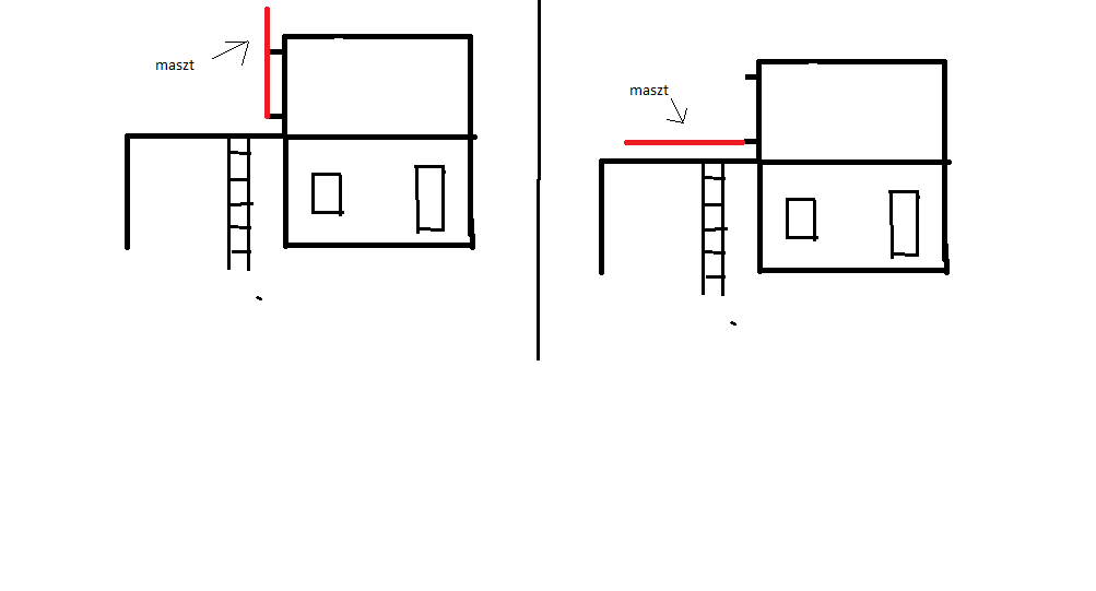

    Przymocowałem do ściany w ten sposób,że na dole masz jest przewiercony z przykręconą śrubką i działa jak zawias. na górze jest przyczepione porządnie sznurkiem. Na noc maszt składam.
    Tak to wygląda:

    Porobiłem trochę testów i przy takim umieszczeniu anteny jest bardzo dobrze. Słysze różne anglojęzyczne stacje więc myślę, że jak w następnym tygodniu przyjdzie zamówiony kabel ze złączką powinno jeszcze lepiej działać. Jak będą fundusze to kupie miernik swr, a może kiedyś fabryczną antenę. Przeciwwaga jest tylko jedna (jak w antenach balkonowych) ale i tak dobrze działa.
    PS.Czubek anteny jest około 8-9 m nad ziemią.

    Myślałem właśnie nad dodaniem drugiej. Muszą być naprzeciwko siebie?
    Usiadłem przed chwilą przy radiu i zacząłem słuchać i na wielu kanałach słyszę "Ogólne wywołanie dla dalekich stacji podkarpacie " itd. itp. Będę chciał na wiosnę zamontować antenę na kominie bo w domu posiedzieć trochę lepiej niż w budynku gospodarczym marznąć. Coś czuje że złapałem bakcyla hehe. :D
