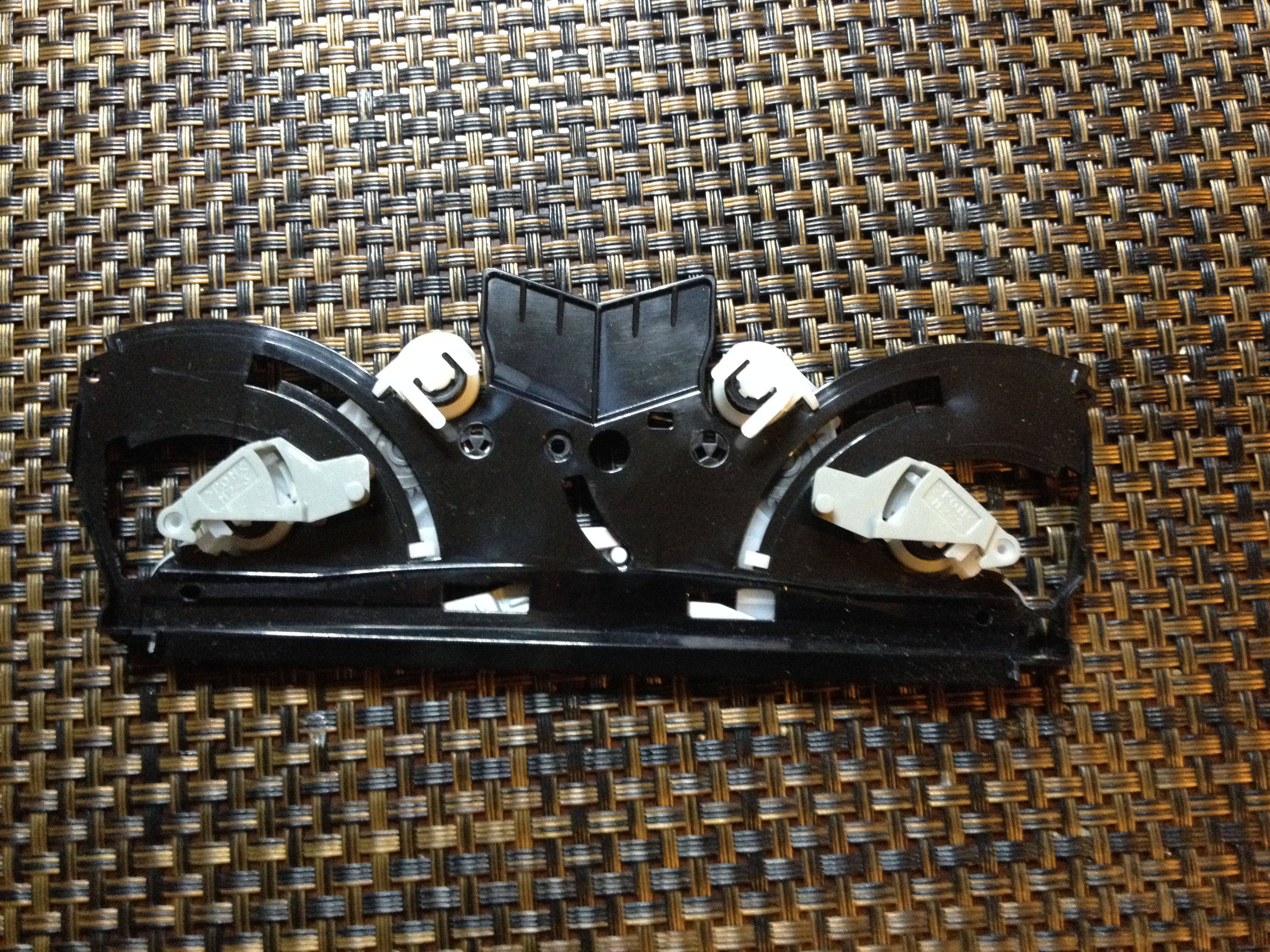

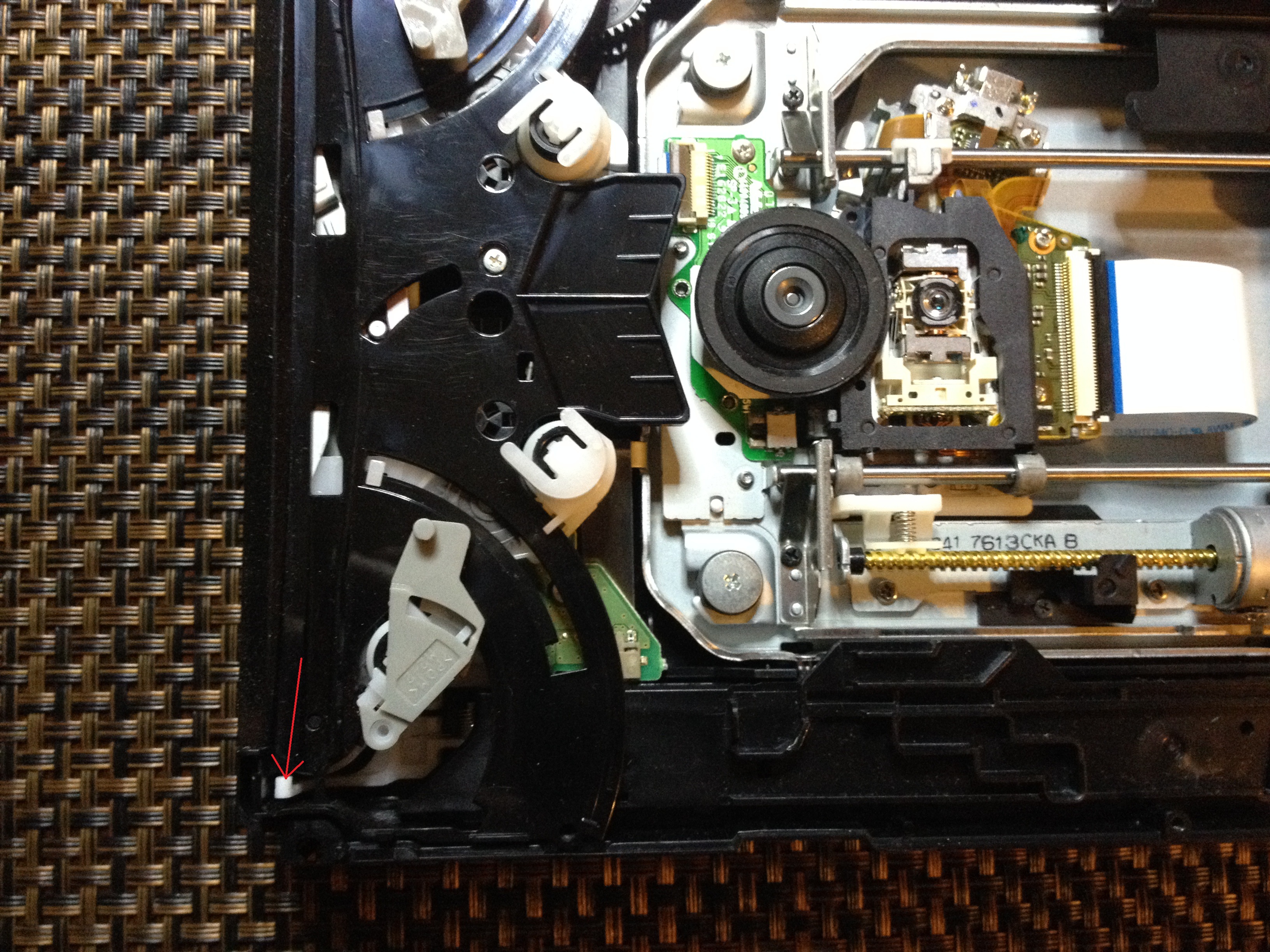

    Witam Po prawej masz dwa mikro włączniki . Ustaw mechanizm w dole i wciśnij ten wyżej,silniczek powinien pracować. Jeśli pracuje to powinno działać .123 filmik normalne zachowanie napędu,pozostaje poprawne złożenie. Pozdrawiam

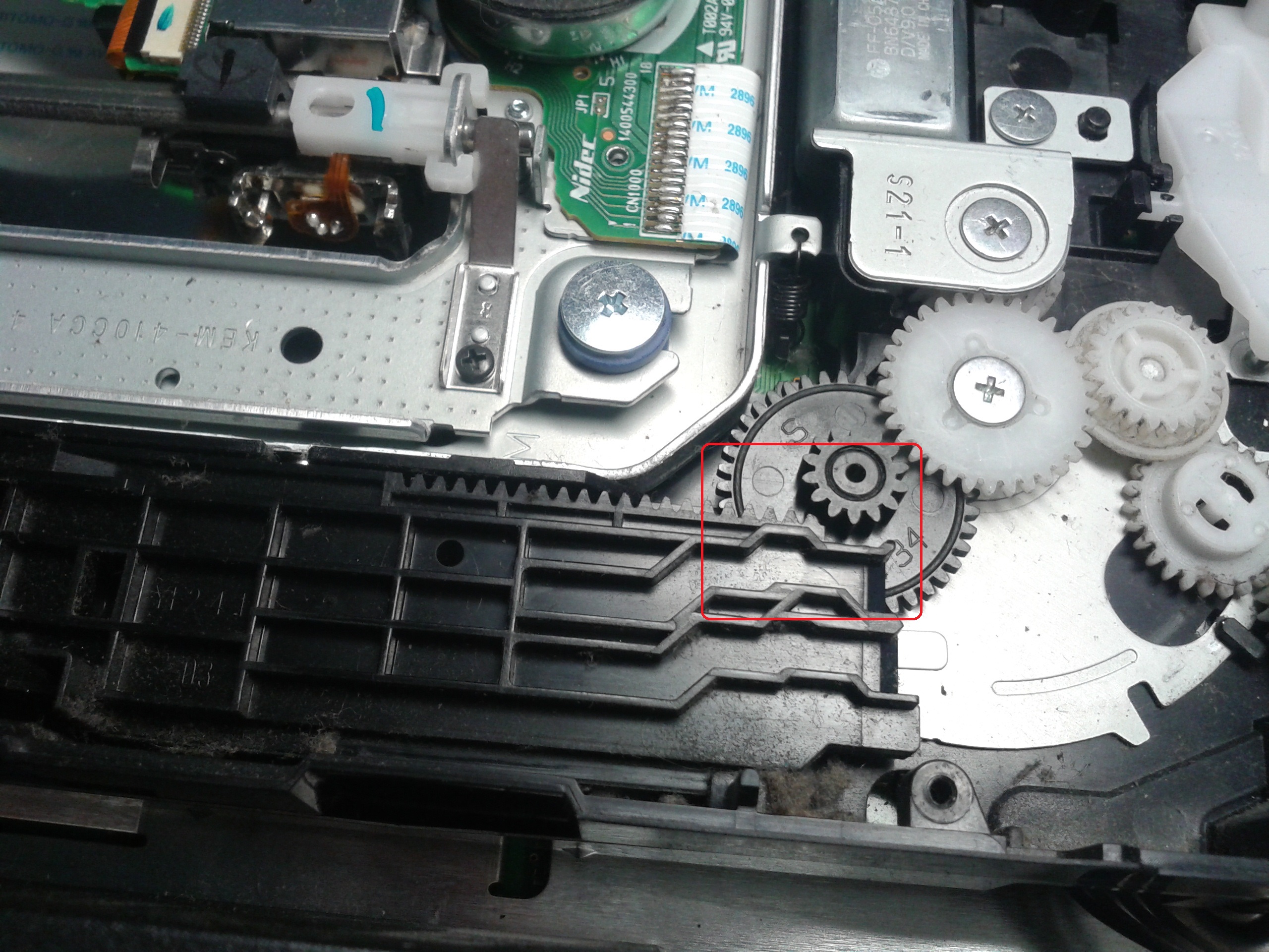

    Znalazłem problem.
    Chodzi tutaj o szynę i zębatki. Szyna po wysunięciu nie zazębia się z zębatką. Gdy ją ręcznie lekko popchniemy aby stykała się z zębatką mechanizm podnosi się poprawnie.
    Dlaczego to cofa się tak daleko? Czy dolna zaznaczona zębatka powinna nasuwać mechanizm podnoszący tackę? Czy wyłamały się zęby?

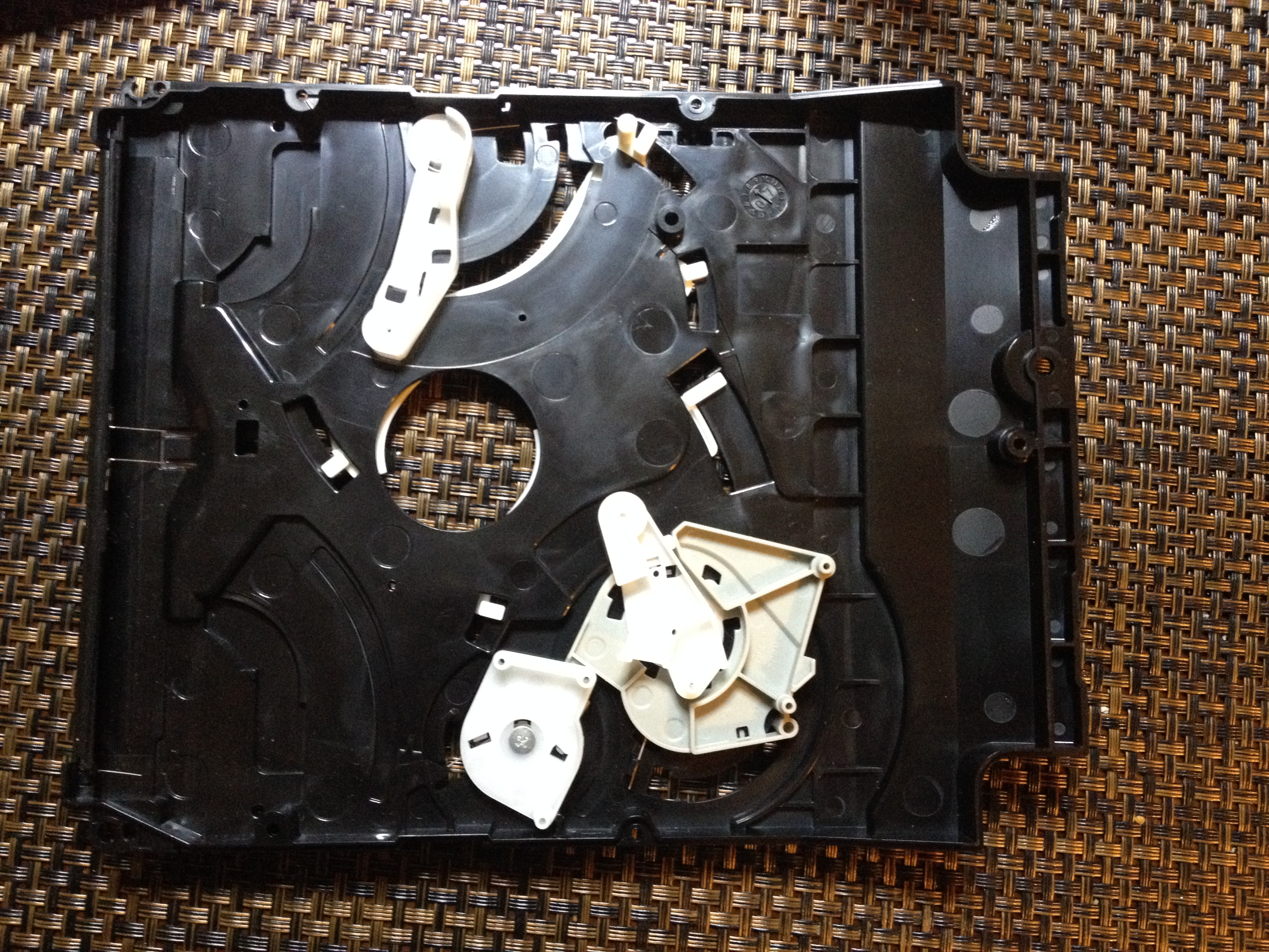

    Witam Tak powinno być. Przy włożeniu płyty dopiero się przesuwa. Mechanizm działa poprawnie.Zwróć uwagę na część foto 3 . Złóż na opuszczonym mechanizmie i zobacz czy po prawej nic nie blokuje . Po poprawnym złożeniu części nie uszkodzonych foto 1,3 napęd powinien działać. Pozdrawiam

    Napęd zrobiony. Problem tkwił w górnej obudowie. Po jej założeniu kompletnie blokowała się szyna. Po włożeniu płyty cały czas była zablokowana i dlatego nie zazębiała i nie podnosiła mechanizmu.
