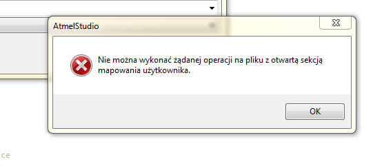

    Witam ,
    Czasami , najczęściej po użyciu funkcji z menu: Edit->Find and Replace,
    przy próbie zapisu dokonanych zmian , pojawia się komunikat
    uniemożliwiający zapis jakichkolwiek zmian ,mimo zamknięcia okienka
    w/w funkcji ??? ... nic nie da się dalej zrobić z plikami , oczywiście
    przy zamknięciu aplikacji tracone są wszystkie zmiany .

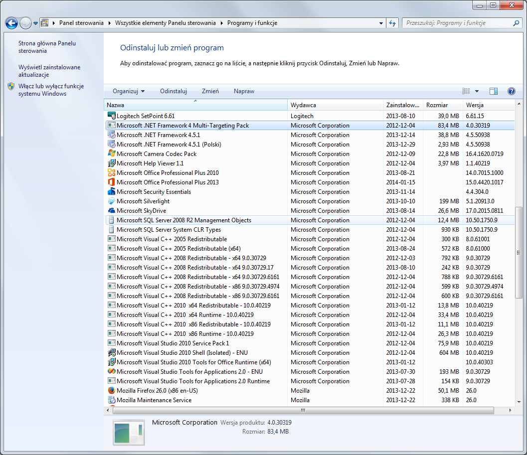

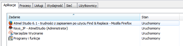

    Ja bym jednak szukał problemu u siebie - skoro praktycznie wszystkim na świecie to działa, a błąd który opisujesz jest tak fundamentalny, że uczyniłby korzystanie z AS praktycznie niemożliwym, to nie spodziewałbym się, że wynika on z błędu w samym programie. Coś musisz mieć nie tak w systemie. Może antywirus blokuje dostęp? Pokaż zainstalowane składniki AS i ich wersje i zrzut z menu uninstall systemu, zobaczymy co tam masz. Pokaż też zrzut z menagera aplikacji, zobaczymy co tam ci działa w tle.

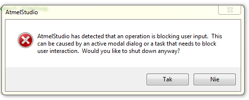

    2. Być może ten komunikat , który pokazał się po upgrade i reinstalacji AS6.1 - tylko jeden raz po przełączeniu na symulator , coś bliżej mówi , dużo bieglejszym ode mnie : Atmel Studio 6.1 - trudności z zapisaniem po użyciu Find & Replace

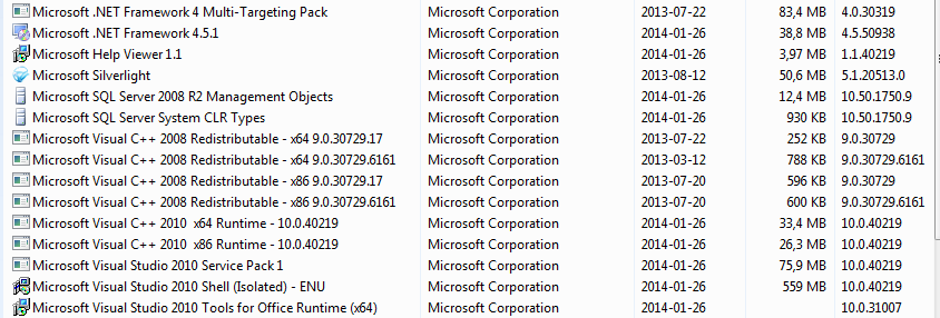

    Zainstalowane składniki AS:
    Składniki systemu po upgrade :
    Uruchomione aplikacje :

    Też mam go na dysku SSD. Też używam W7 x64, u mnie nieco inaczej wyglądają pakiety visuala:
    Może to jest problemem?
    Niepokoi mnie to okienko, które ci wyskakuje, to znaczy, że masz jakiś proces, który coś wyświetlił na ekranie jako dialog modalny, którego ty nie widzisz i nie możesz na niego odpowiedzieć. Znaczy coś jest nie tak w systemie.

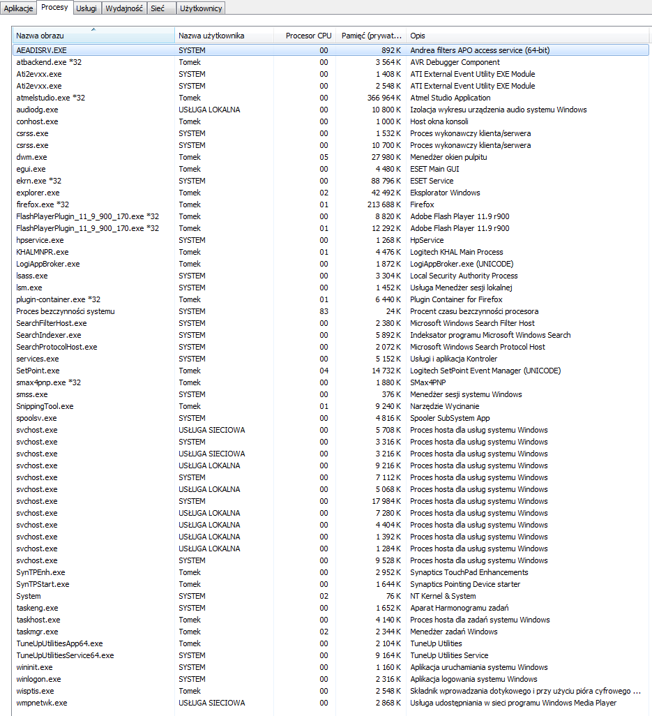

    BTW, zrób zrzut z menagera aplikacji, ale w oknie procesów.
  • #15 13228497
    jp_elek
    oto one , zwraca uwagę pozycja 2. : AVR Debuger Component - nie mam uruchomionego debugera ..
  • #16 13228571
    tmf
    Ten proces jest automatycznie uruchamiany, to bakend do debuggera z AS. Masz sporo różnych procesów uruchomionych, co to jest ten snipping tool? Z drugiej strony masz pełno instancji svchost, to znaczy, że jest pełno dziwnych usług odpalonych w systemie. Na ten przykład u mnie normalnie nie ma ani jednej instancji svchost. Coś ci się w sofcie gryzie. Pokiluj wszystko co się da si zobacz jak to wpłynie na działanie AS.
  • #17 13228619
    jp_elek
    snipping tool - to narzędzie systemowe do wycinania fragmentów zrzutu ekranu -,
    przygotowując obrazki do posta , nim wycinam .
