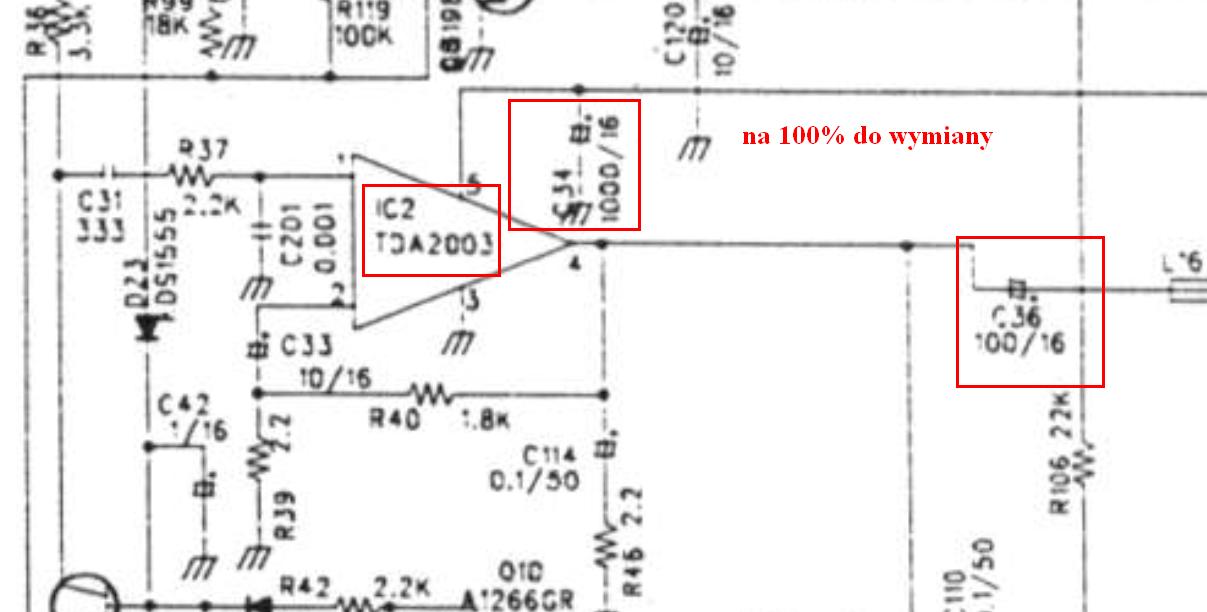

    Radio CB Dragon CB-407
    Radyjko zostało odwrotnie podłączone zamieniony +/-
    W radyjku już wcześniej padła dioda zabezpieczająca którą poprzedni naprawiacz usunął całkowicie.
    Radyjko włącza się ( pokazuje treść na wyświetlaczu) podczas włączenie słychać w głośniku pyk i nic poza tym, nic nie szumi. Nie reaguje na SQ.
    Napięcie na końcówce mocy TDA2003 jest tylko jedno 12V. Na pozostałych nóżkach nic.
    1 styk TDA2003 po dotknięciu palcem ( cisza). Powinno chociaż coś słychać.

    Prawie na pewno uszkodził się TDA2003. Na początek jego wymiana. Sprawdź też 2SC2078. Pomoże Ci Schemat.
    Do wymiany :
    Dragon CB407 - Odwrotne podłączenie +/- bez diody zabezpieczającej.

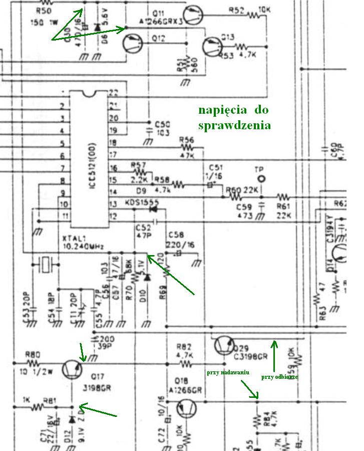

    Do sprawdzenia poziomy napięć :

    Sprawdź wszystkie kondensatory elektrolityczne spuchnięte lub wysadzone wymień. Na 4 nóżce TDA2003 powinieneś mieć połowę napięcia zasilania jeżeli nie ma to do wymiany. Sprawdź czy nie ma spalonych ścieżek na płycie radia, jeżeli było bez diody zabezpieczającej to prawdopodobnie będzie gdzieś upalona ścieżka.

    Kolega SP5ANJ nawet namalował co ma wymienić i jak sądzę nic dodać, nic ująć jak na ten moment naprawy. Radio świeci więc upalonej ścieżki nie ma na zasilaniu, bo zapewne o takową Ci chodzi obok diody zabezpieczającej. 99% przypadków po odwrotnym podłączeniu zasilania leci wzmacniacz mcz. W tym przypadku chodzi o tda2003. Bez spornie to co ma zaznaczone musi wymienić i może radio zacznie gadać. Mówię może, bo czasem coś poleci dalej, różnie bywa w takich przypadkach, ale to już autor tematu powie nam jak poszło.
