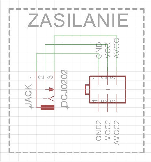

    Resztę połączeń pokaże na załączonych obrazkach:
    1) Układ tymczasowo jest zasilany z akumulatora samochodowego
    Pierwsza płytka zrobiona jest według schematu(schematy robione w eagle proszę o wyrozumiałość to moje pierwsze rysunki):
    [img] ATMEGA32A-PU - Zaprogramowanie anod na dwa rozne wyjscia [/img]
    Z płytki na której jest stabilizator do +12V i GND podpięte są dodatkowe kabelki prowadzące do silniczka.
    2) wyprowadzenia z płytki ze stabilizatorem idą +5V i GND na Jacka, który przekazuje napięcie na wejście Jacka NYS216, które jest przylutowane do płytki
    schemat połączenia Jacka z wejściem:

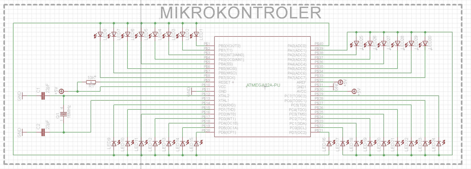

    3) Następnie na płytce po przylutowaniu wejścia Jacka NYS216, co za tym idzie przyłączeniu zasilania do płytki, schemat połączeń przedstawia się następująco:
    Widoczny na schemacie uC, to tak naprawdę podstawka wlutowana w płytkę, na która w celach bezpieczeństwa dopiero później wkładam uC.
    Dodam tutaj, że przy użyciu miernika cały układ został sprawdzony pod względem elektryczności. Zostało sprawdzone:

    Elektrycznie jest do bani, bo:
    1. Brakuje rezystorów ograniczających prąd diod - długo to nie poświeci - wykończysz diody albo uC. Płynące przez LED prądy to prądy zwarciowe wzmacniaczy wyjściowych uC.
    2. Jeśli (po dodaniu rezystorów) równocześnie zaświecisz więcej niż 2..4 diody ze wspólną anodą - upalisz wyjście sterujące anodą.
    3. Brakuje kondensatorów filtrujących na zasilaniu.
    Z kolei oscylator kwarcowy, chociaż nie zaszkodzi, jest całkowicie zbędny w tym zastosowaniu.
    To, co chcesz zrobić, to klasyczny wyświetlacz multipleksowany, o którym co chwila ktoś tu pisze - masz mnóstwo schematów i programów oraz rozważań teoretycznych, co i dlaczego jest zrobione tak, a nie inaczej.
    Zacznij od poczytania np. http://mikrokontrolery.blogspot.com
    Póki co - brniesz w ślepy zaułek.

    Racja, działało. Kluczową frazą jest tu "przez chwilę". No i nie dotykaj mikrokontrolera, bo możesz się poparzyć.
    To nie ma prawa działać i takie podłączenie grozi uszkodzeniem diod i uC z powodu przekroczenia dopuszczalnych wartości natężeń prądu dla tych elementów. Jednym z możliwych objawów uszkodzenia jest czasowe (do wyłączenia zasilania) lub trwałe zwarcie wyjścia portu do masy lub plusa - być może dlatego "niepoprawnie wyświetla".
