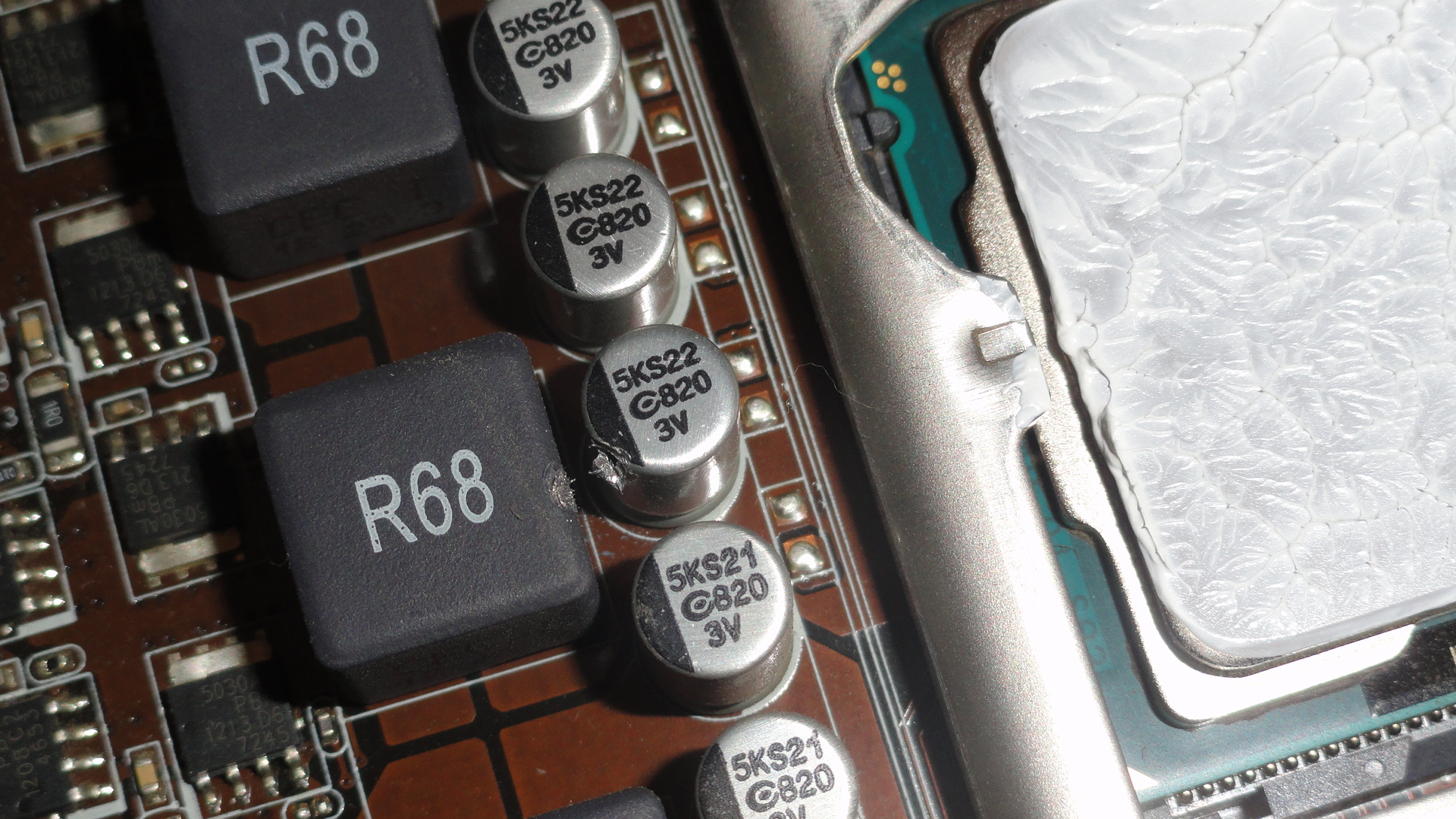

    witam zamontowałem macho hr-02 bw ,jestem zadowolony nie wyciągałem płyty z obudowy jak jet pokazane w większości poradników na YT , problemem było dla mnie założenie tego wentylatora (druciki zsuwały się cały czas ale wskoczyły , musiałem tez przesunąć pamieć , mam pytanie czy montaz tego Back Plate z tylu plyty na socet 1155 jest konieczny ? czy tylko na 775 ? Zamontowałem to ale ledwo co złapałem gwinty nakrętkami . I bym zapomnial :) prawie rozwaliłem płytę przykręcając radiator przez tą dziurę w aluminium dobrałem za długą śrubkę musnąłem 2 kondensatory masakra
    myślałem że już mam po płycie ale wszystko narazie praży , nauczka na przyszłość

    Tego backplata małego nie zakładaj nigdy na 1155. To jest tylko do 775. Zakładasz tylko te tulejki i ten wielki metalowy backplate. Prawda zakładanie wentylatora jest wkurzające przez te druciki.
    Ale nie ma potrzeby wyciągać płyty głownej - komputer na leżaco i przykręcasz radiator.

    tak tylko miałem wrażenie ze bez tego Back Plate ten wielki metalowy backplate dotyka Lutów i założyłem ale ok zdejmę

    Po to masz te małe białe plastikowe podkładki żeby nie dotykało ścieżek. Tylko musisz wyczytać w instrukcji które są na 1155 bo nie pamiętam, ale chyba te mniejsze
