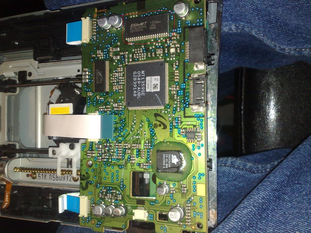

    Witam. Dostałem do naprawy napęd od Xbox360 Samsung TS-H943 MS-28. Do napędu zostało źle podłączone zasilanie - z pośpiechu kolega włożył wtyczkę dobrą stroną, ale niestety o dwa piny "za daleko", tak jakby przesunął wtyczkę w gnieździe. Z tego co się dowiedziałem - coś strzeliło, od tamtego czasu napęd nie jest wykrywany w komputerze. W konsoli jest - prawie. Nie miga dioda wysuwania napędu, ale on sam nie reaguje na nic, kompletna cisza. Po rozebraniu i włączeniu zasilania na chwile, układ który nazywa się "EliteMT 100Mhz (reszta nieczytelna - zalana klejem". W załączniku zdjęcie w którym miejscu się znajduje. Jakieś rady? Co pomierzyć? Od spodu płytki są napisane napięcia, jakie mają być na niektórych punktach - wszystkie się zgadzają. Bardzo proszę o pomoc.
    EDIT: Na zdjęciu które załączyłem (zaczerpnięte z innego forum) akurat widać nazwę układu, jest on taki sam, niestety, większy obszar płytki napędu który posiadam jest zalany czymś czarnym. X360 SAMSUNG MS-28 - Grzejący się element po złym podłączeniu zasilania.
    (Zaznaczone na czerwono)
