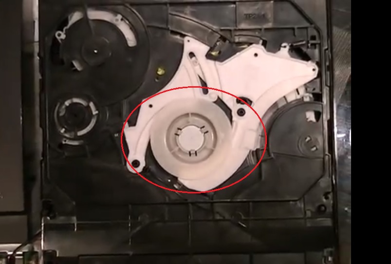

    Witam was!
    Mam problem, a mianowicie moja konsola PS3 FAT nie oddaje płyt, nie ma już gwarancji, więc postanowiłem zabrać się za to sam, rozebrałem ją i co się okazuje na napędzie znajduję się oczko z magnesem które przy wkładaniu płyty dociska ją, a przy wyciągnięciu już nie podnosi się i blokuje płytę, czy ktoś wie co może być przyczyną ?
    Dodaję zdjęcie.
    Pozdrawiam Marcin. PS3 FAT nie oddaje płyt - problem z oczkiem z magnesem na napędzie

    robin11
    Witam Kółko tak powinno leżeć i dociskać. Rozumiem że napęd pobiera płytę i rozkręca a tylko jest problem z wyjmowaniem. Jaka jest reakcja jak chcesz wysunąć płytę. Pozdrawiam

    Poradziłem sobie z tym w taki sposób:
    w tym plastikowym krążku jest magnez a na nim aluminiowe kółeczko wielkości jednego grosza, gdy naciskam guzik by wyciągnąć płyte ten krążek jest na tyle ciężki, że nie chcę się podnieść, próbowałem kilku sposobów, sam magnez bez tego aluminium, działa, ale gdy złożyłem napęd, przy próbie wyjęcia krążek przykleił się do metalowej obudowy napędu, na obudowę przykleiłem pięćdziesiąt groszy, nie jest za grube, i też nie jest za chude, więc przy wyciągnięciu płyty przyciąga krążek do góry, ale nie na stałe, pięćdziesiąt groszy daje pewnego rodzaju dystans, moim zdaniem magnez w kółeczku nie jest oryginalny i za mocno przyciąga, na tę chwilę wszystko działa : ) Pozdrawiam.
