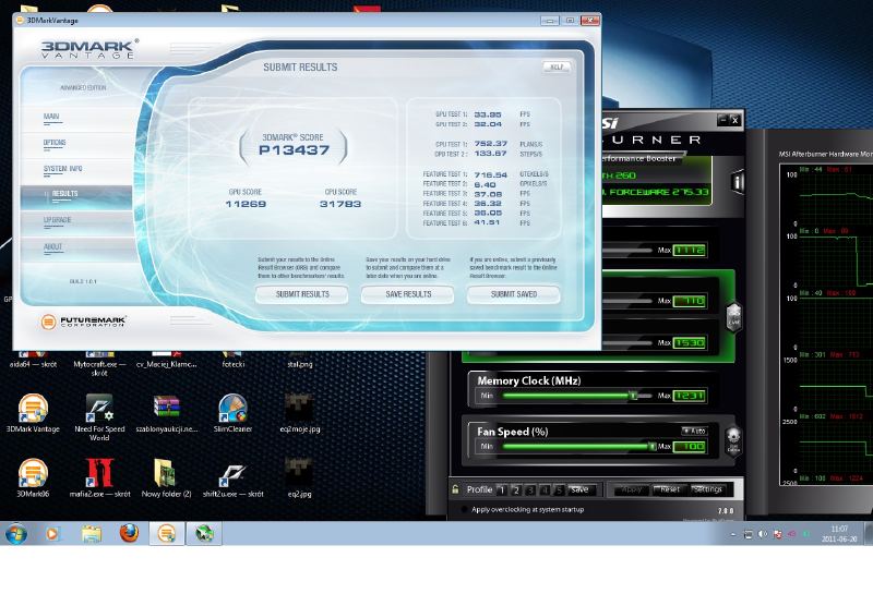

    Witam Was Koledzy, mam do Was pytanie odnośnie wyników w 3Dmark Vantage.Zmieniłem procesor z e2160 1.8GHz(_at_)3.4GHz na e8400 3.0GHz(_at_)4.0GHz i o dziwo wyniki w 3Dmark vantage zmieniły się z ok 13k pkt na ... 8900pkt.Po zmianie procesora postawiłem nowy system więc nie jest to problem z wykrywalnością procesora.Zaczynając od początku - sflashowałem bios na najlepszy w/g opinii wielu pod nowy procesor.Moja płyta to Abit IP35.Oczywiście posmarowałem procesor pastą całkiem dobrej jakości.Procesor podkręcił się póki co bez problemów na 4.0GHz przy napięciu 1.33V a temperatury w stressie osiągają max 50 stopni (OCCT) w grach 46-47.Co może być przyczyną ?Sterowniki do grafiki oczywiście pobrane zgodnie z wersja ze strony nvidii - ps moja karta to Asus 260GTX 216core.
    Nie traktuje tego jako problem ale zaciekawiły mnie wyniki.

    Stąd choćby : Niskie wyniki w 3Dmark Vantage po zmianie procesora na e8400@4.0GHz, 260GTX
    Oczywiście screen z moim wynikiem na poprzednim procesorze.
    Było kilka wersji 260GTX 65nm 55nm 192 procesory strumieniowe i 216.
    Dla 216 do 9100pkt, dla 192 to jest około 8600pkt. Tyle według testów. Ty widać masz cudowną sztukę, która potrafi być wydajniejsza o 1/3. Teraz uzyskałeś normalny wynik i to jest problemem. W grach jest spadek wydajności widoczny? 1/4 wydajności mniej to naprawdę dużo i powinno być to zauważalne. Tak przy okazji, to miałeś więcej punktów w tym teście niż GTX460...

    @Edit: Na screenie widać, że miałeś dość zdrowo podkręconą kartę graficzną. Karty podkręca się programowo (najczęściej), więc po reinstalacji systemu trzeba to zrobić na nowo... Dziwne, że o tym nie wspomniałeś, skoro wspominałeś o OC procesora.

    Jeżeli karta uzyskuje wynik taki jaki powinna bez OC to szukałbym winy gdzieś przy samym OC. Jakie taktowania uzyskuje karta podczas testów Vantage (odczyt z GPU-Z wskazany)? Jakie temperatury?

    Proszę bardzo to chyba rekord na 260-tce.
    Co do "nowego użytkownika" ... jestem na tym koncie prawie 3 lata, na poprzednim znacznie dłużej.
    PS nic Ci w usta nie wkładam - jestem żonaty :) A tak serio to napięcia są stabilne (Seasonic 520W bronze), temperatury procesora w max stresie 50 stopni na karcie 72 stopnie.Cyrkulacja w obudowie bardzo dobra (4x12cm - + 2x12cm na procesorze).Taktowania podczas testu stabilne i nie obniżają się.
