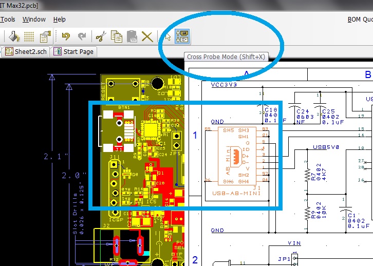

    Zapraszam do pobierania i testowania.
    W wersji 6.0 dodano m.in:
    - możliwość definiowania skrótów klawiszowych;
    - funkcja szybkiego przełączania/podglądu między pcb a schematem z automatycznym zaznaczeniem wybranego elementu (klikamy ścieżkę/pin na pcb i automatycznie zostajemy przełączeni na podświetlony fragment na schemacie);
    - strona startowa;
    Więcej szczegółów na: http://www.designspark.com/eng/knowledge-item/designspark-pcb-change-log
    Owszem, ale wciąż działa to w ograniczonym zakresie. Nie da się otworzyć na jednym monitorze schematu, na drugim pcb i zachować interakcji pomiędzy nimi poprzez jednoczesne podświetlenie wybieranych komponentów na PCB i schemacie jednoocześnie (co np. w Mentor Graphics PADS jest czymś naturalnym, wręcz podstawowym). W DS wciąż mamy do czynienia z przełączaniem się pomiędzy schematem a PCB. Generalnie jednak należy zaznaczyć, że ta funkcja / udogodnienie pojawiło się w DS i to jest chyba najważniejsze.

    A w Kicadzie już są takie rzeczy :) świetnie działa na jednym monitorze, a jeszcze lepiej na dwóch :)
