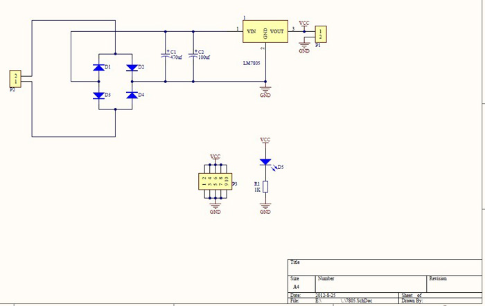

  • #7 13854332
    miril
    Zmontuj sobie ten układzik. Sam taki mam i jest dobry;D Śmiało możesz podłączyć go pod 12V.
    https://www.elektroda.pl/rtvforum/topic2876442.html
    Witam. Czy ten układ jest taki jak ten z allegro ? http://allegro.pl/modul-zasilacza-z-lm7805-f-vat-sklep.html
    Moderowany przez c2h5oh:
    3.1.18. Zabronione jest publikowanie informacji do źródeł, które po pewnym czasie wygasają (publikowanie odnośników do stron o charakterze krótkotrwałym).
    Link do aukcji zmieniony na nieaktywny.
  • #9 13855254
    Olek II
    Moderator
    miril napisał:
    Czy stosując ten układ ze zdjęcia będę miał to samo co użytkownik elektrody narysował?
    Tak, ale samo zasilanie jest inne. Układ ze zdjęcia potrzebuje napięcia zmiennego ok. 8V, natomiast układ narysowany podłączasz pod akumulator 12V. Można podłączyć układ ze zdjęcia, ale omijając diody prostownicze.
  • #10 13855522
    SP5ANJ
    Spoczywaj w Pokoju
    Olek ale nie trzeba omijać "diod prostowniczych" a raczej je pozostawić, aby nawet po pomyleniu biegunów źródła zasilania nie spalić tego układu. :D
    Analizując przypadek, że minus zasilania jako GND urządzenia nawet zostanie zwarty po za układem do minusa akumulatora/masy pojazdu to efektem będzie tylko przyrost napięcia odkładający się na złączu diody (około +0,7V) - i to również jest jakby zaletą a nie wadą, czyż nie. :?:
    miril wstawiaj ten układ a tylko pamiętaj, że w czasie ładowania czy pracy GPS-a, prąd pobierany na +5V będzie (może dojść) około 250mA a spadek napięcia jako źródła z +14,4V (akumulator) do wyjścia stabilizacji +5V będzie równy około 9,4V co przy pobieranym prądzie około 250mA da nam moc około U*I= (moc) = 9,4V * 0,25A = 2,35W.
    Moc 2,35W i ten "radiatorek" - to słabo to widzę. :!:
  • #12 13856265
    SP5ANJ
    Spoczywaj w Pokoju
    Olek II napisał:
    ... jak prześledzisz schemat z załącznika wyżej, zobaczysz, że diody są źle wlutowane ...
    Ale numer. :D
    Popatrz i po co chłopu oczy jak i tak nie zauważył. :cry:
    No ale chociaż dobrze wyszło, że na schemacie jest błąd ale w oryginalnym układzie jest OK. :!:
