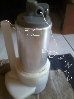

    Pompa podaje paliwo nie tym króćcem co trzeba .Nie mam pojęci co się stało VW Vento - pompa paliwa podaje paliwo niewłaściwym króćcem, co robić?

    tak zmieniałem i wtedy chodziła ale nic się nie zmieniało ,ale na pompie zaznaczone jest gdzie +

    Uszkodzony o-ring na pompie

    czyli co pompa do wymiany bo to jest część nierozbieralna dobrze wnioskuje?

    Jak ją wyjmiesz z tego plastikowego kosza, to zobaczysz o jakie o- ringi mi chodzi, są na zewnątrz pompy

    Witam. Może masz zapchaną tą pompkę. Na dole obok wejścia jest zawór ciśnieniowy. Sprawdź czy nim nie leci paliwo

    ale powinno leciecczy nie ,kurde już mam dość jak nie dojde z nią do ładu to wyśle ją bo jest jeszcze na gwarancji tylko to wszystko jest czasochłonne postaram się to sprawdzić ale to już chyba jutro ale dzięki za zainteresowanie dam znać Ta dziurka to jakiej wielkości ,czy to jestta obok sitka na samym dole

    Tak to ta dziurka. tym zaworem nie może lecieć paliwo jeśli na wyjściu ma [luźny] wylot

    nie nie leci , a może jest zapchana tylko jak ją sprawdzić,i jeszcze ciekawe jak by podłaczyć odwrotnie przewody paliwowe

    pompe wysłałem bo jeszcze na gwarancji zobacze

    pompe wymienili na nową :D

    Czyli poprzednia była wadliwa??

    Wtrakcie coś się z nią porobiło
