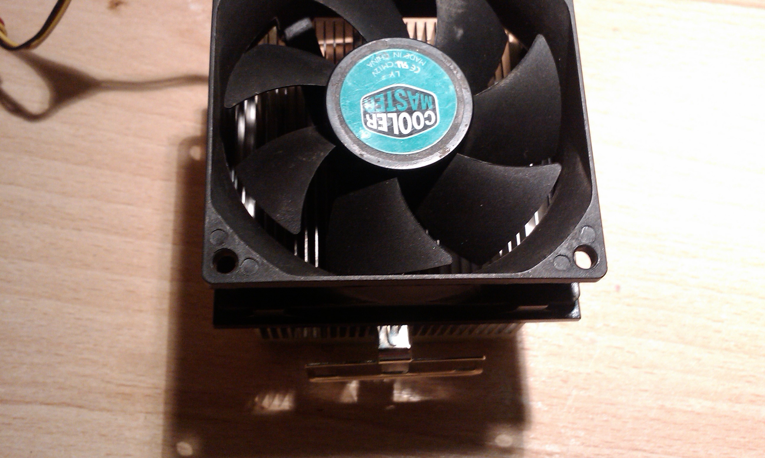

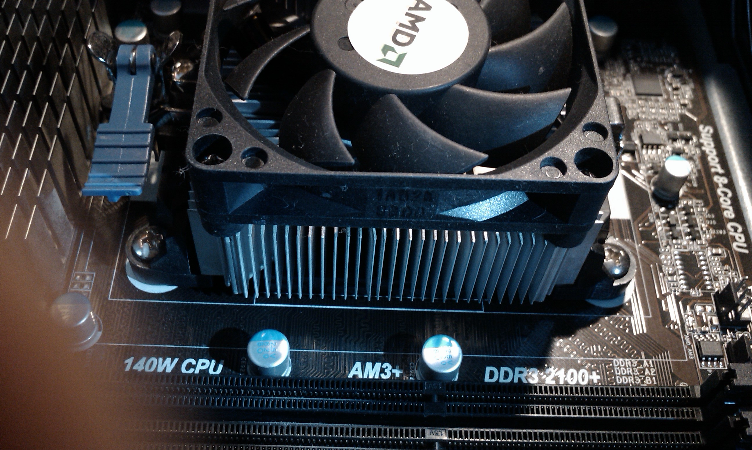

    Witam. Chciałem podkręcić trochę swój procek ponieważ dostanę zupełnie za darmo od brata radeona 6850. O zasilacz się martwić nie muszę (OCZ modxsteram 500W). Tylko trochę mnie martwi obecne chłodzenie. Jak widać zwykłe boxowe. Mam jeszcze inne które zdaje się być lepsze od obecnego. Czy na tym drugim podkręcę bardziej procesor? Interesowało by mnie co najmniej 3.4 GHz.
    Specyfikacja:
    ASRock 970 pro3
    AMD Athlon ii x2 250
    4 GB ddr3 1333 mHz kingston
    Radeon x550 (ale to tylko na chwilę)
    OCZ modxstream 500W
    HDD 500+DVD
    Obecne chłodzenie

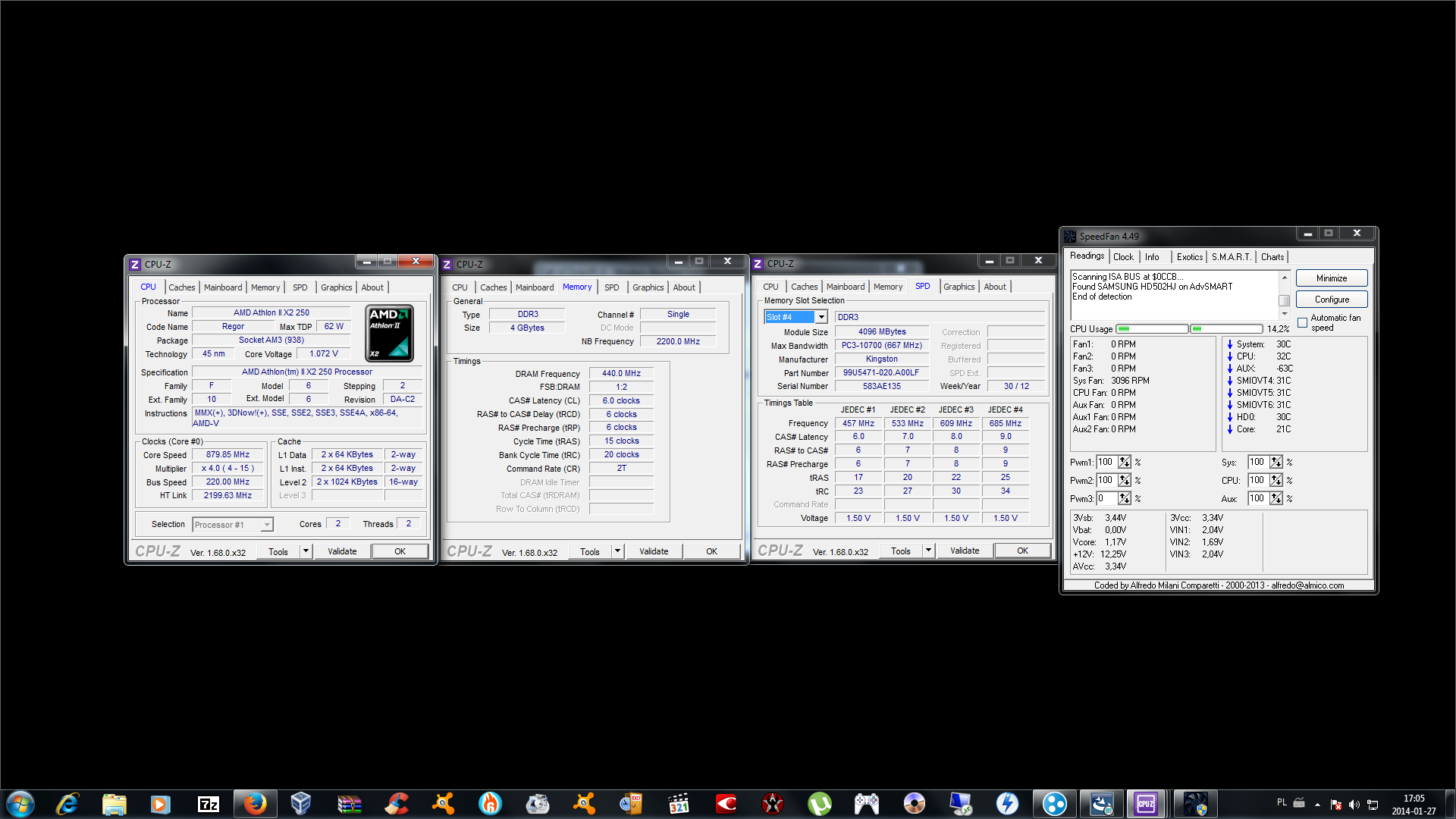

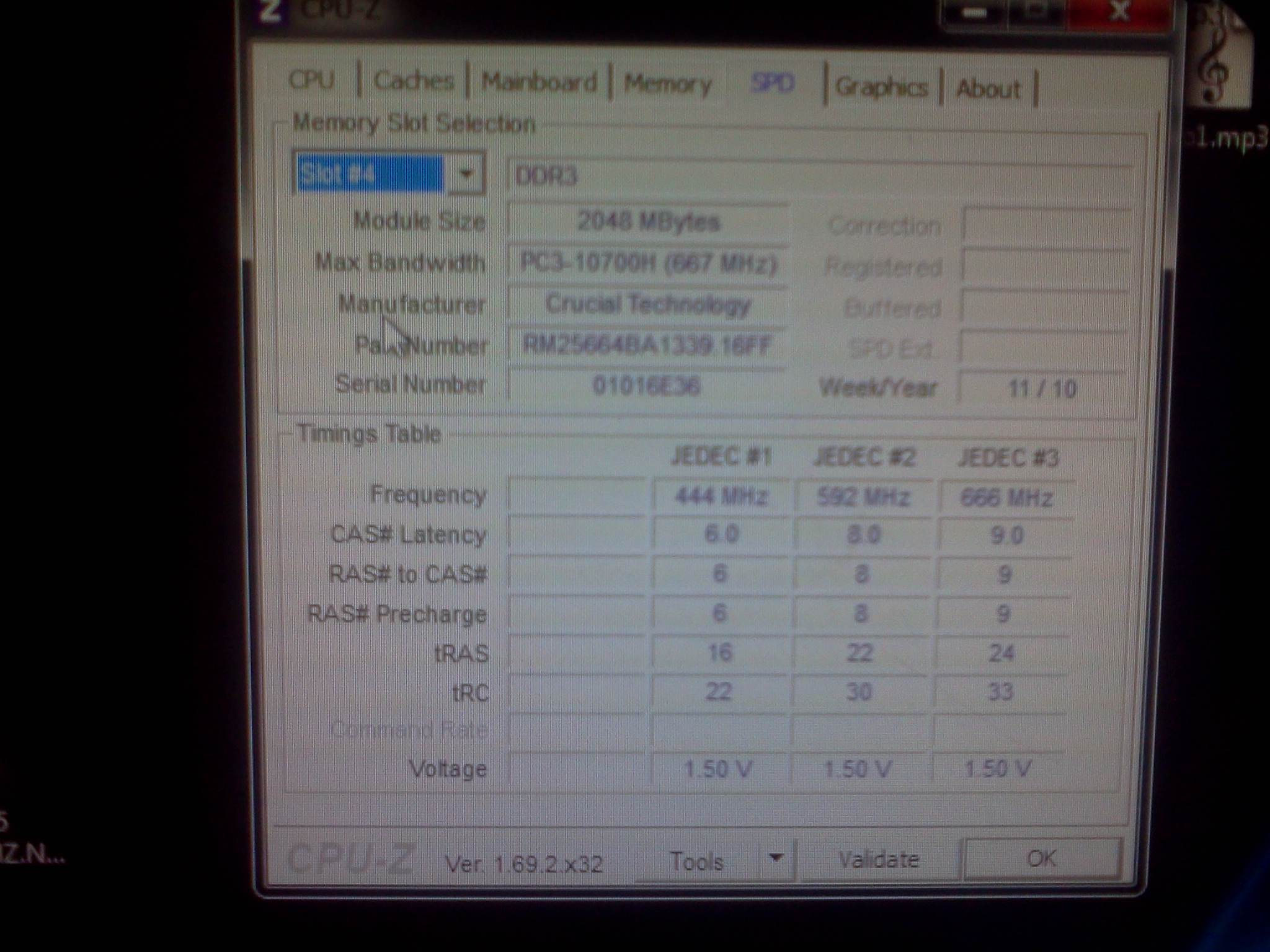

    W przypadku tej architektury rozsądne temperatury są do 60°C. Powyżej może już się objawiać niestabilność. Daj screen z cpu-z zakładka cpu,memory,SPD dla wszystkich kości. Te drugie chłodzenie jest "wyższe" więc powinno mieć większą pojemność cieplną.
  • #7 13227275
    laser890
    Poziom 24  
    Kość jest jedna.
    AMD Athlon II X2 250 - Czy lepsze chłodzenie pozwoli na OC do 3.4 GHz?

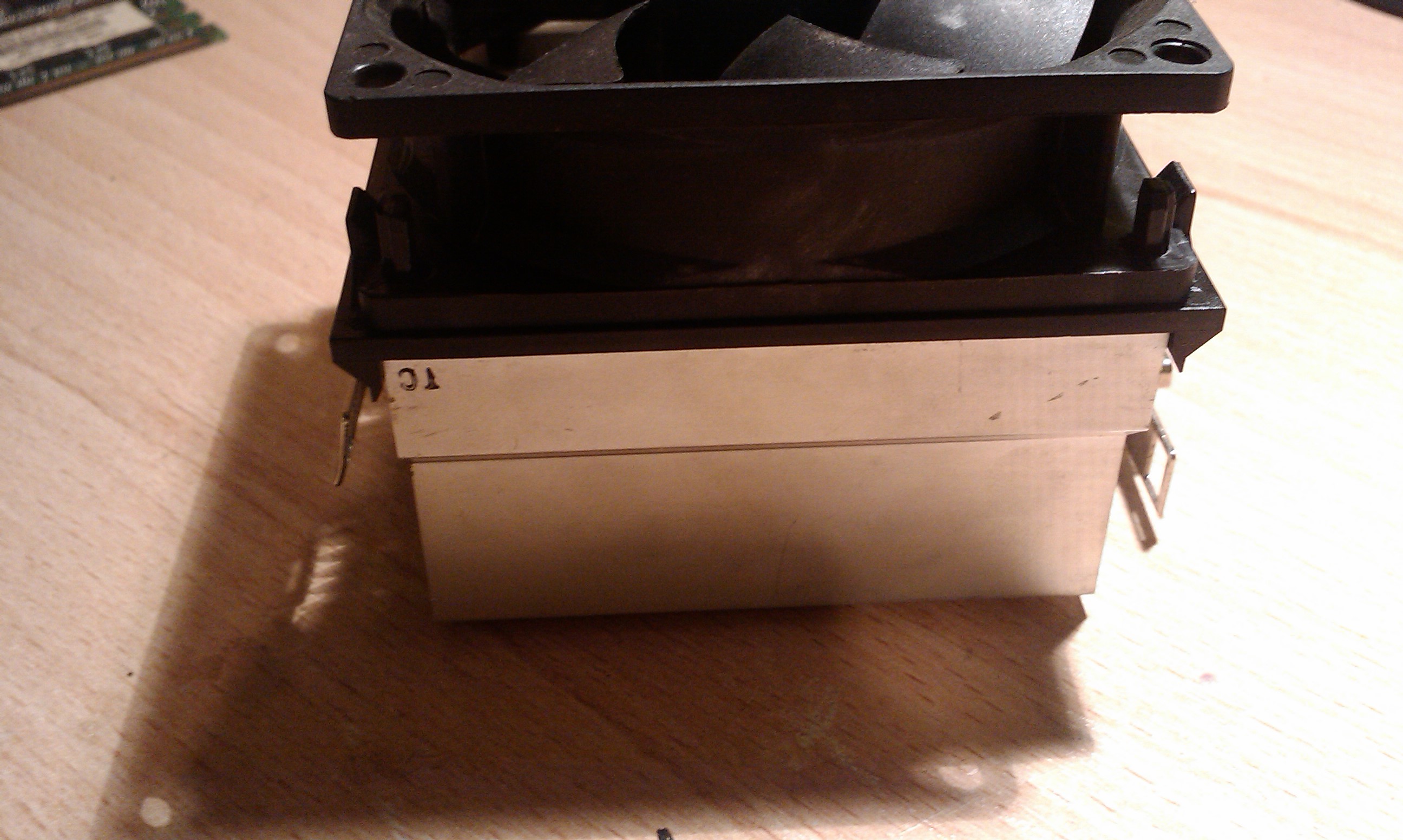

    Do starego chłodzenia domontowałem zamiar 60x60x15 wentylator 80x80x25. Obecnie procesor jest podkręcony na 3450 MHZ i temperatura nie przekracza 49-50 stopni. Zaktualizowałem także bios do najnowszego. Nie musiałem się bawić w żadne zmiany napięcia procesora itp. W biosie mam wybór o ile mogę podkręcić. Na razie dałem 15% i wszystko jest stabilne.

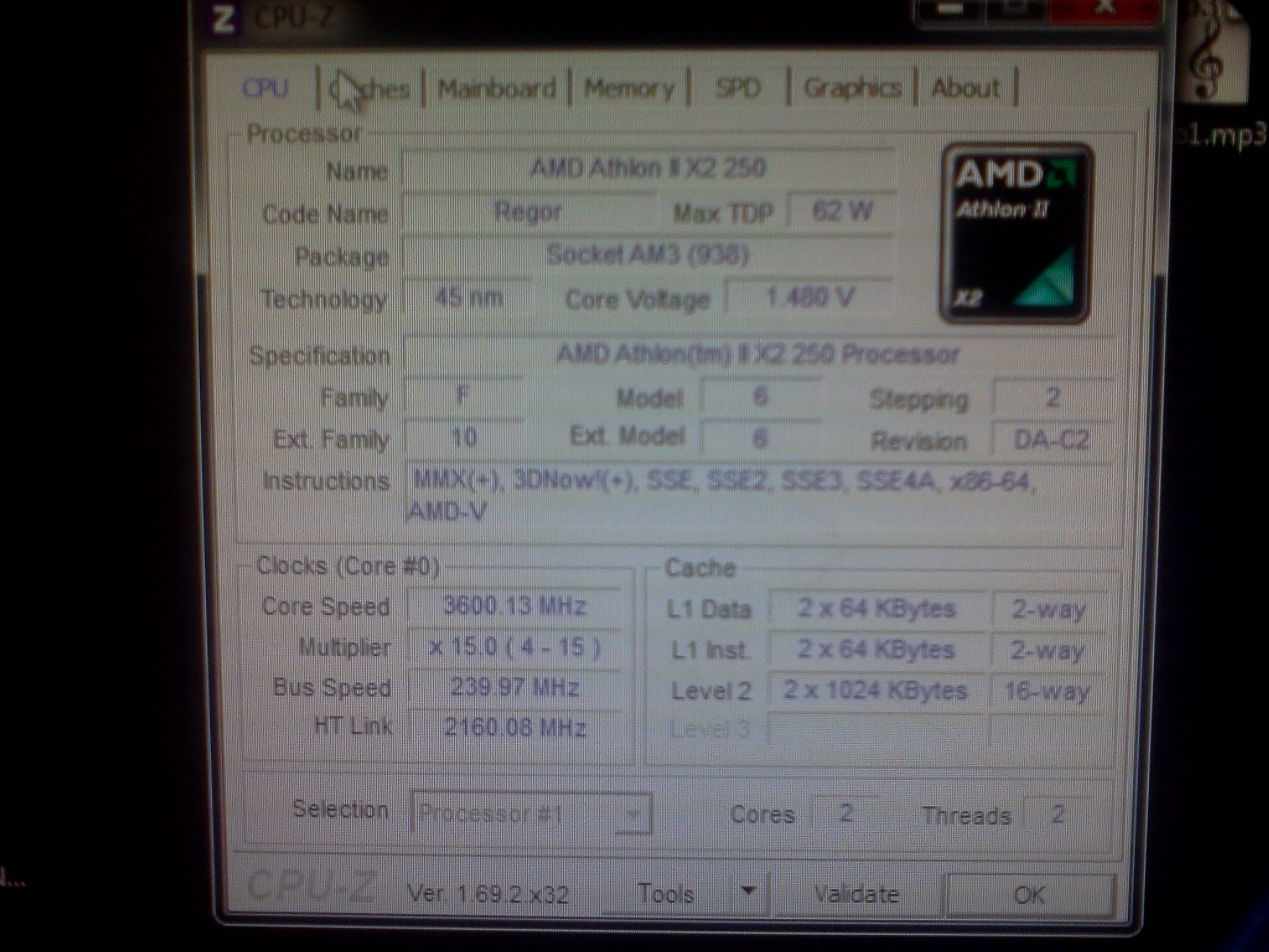

    Zakupiłem nowe znacznie większe chłodzenie xe1226. Wziąłem się za dalsze podkręcanie jednak już przy 3.6 ghz sypie bsodami. O co chodzi?
    Komputer normalnie się uruchamia jednak po włączeniu occt po jakichś 30 sekundach mam niebieski ekran. BBcode 124.
    #17 13650763
    Kasek21
    Jakie teraz jest napięcie?
    Jak ustawione moduły RAM?
    Błąd sugeruje problem z przetaktowanym ramem/błędami kontrolera pamięci.

    #19 13650792
    Kasek21
    Zamieść screen'y z CPU-Z - wszystkie zakładki przy tych 3.6GHz.
  • #20 13650880
    laser890
    Poziom 24  
    AMD Athlon II X2 250 - Czy lepsze chłodzenie pozwoli na OC do 3.4 GHz? AMD Athlon II X2 250 - Czy lepsze chłodzenie pozwoli na OC do 3.4 GHz? AMD Athlon II X2 250 - Czy lepsze chłodzenie pozwoli na OC do 3.4 GHz? AMD Athlon II X2 250 - Czy lepsze chłodzenie pozwoli na OC do 3.4 GHz? AMD Athlon II X2 250 - Czy lepsze chłodzenie pozwoli na OC do 3.4 GHz? AMD Athlon II X2 250 - Czy lepsze chłodzenie pozwoli na OC do 3.4 GHz? AMD Athlon II X2 250 - Czy lepsze chłodzenie pozwoli na OC do 3.4 GHz?

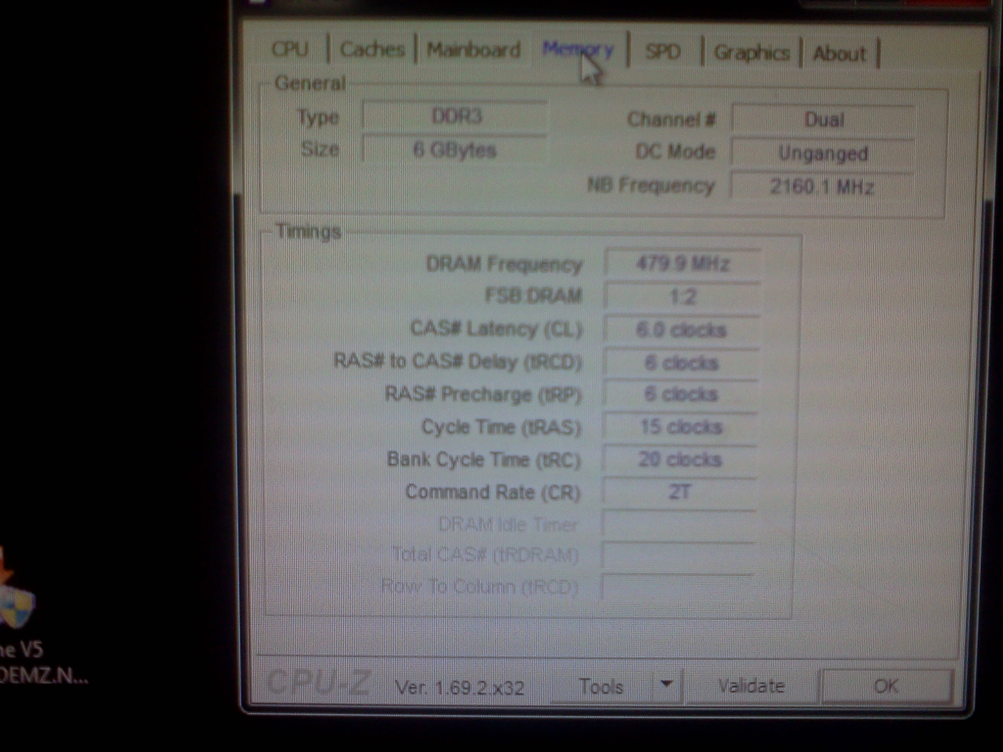

    Nie ruszałeś mnożnika procesora? Pokaż zakładki: CPU i Memory (z GPU-Z) raz jeszcze.
    A'propos pamięci jeszcze...
    Wstawienie 4GB i 2GB kości nie ma zbyt wielkiego sensu na tej płycie. Włączył się tryb Dual Channel Unganged. Tryb Dual przy kościach o różnej pojemności może powodować problemy ze stabilnością. Zostawiłbym tylko kość 4GB, albo zmienił kość 2GB na drugą 4GB na Twoim miejscu, przy czym ten drugi wariant jest zdecydowanie lepszy.
    Ewentualnie, jeśli zamierzasz pozostać przy 4GB + 2GB, to na Twoim miejscu wyłączyłbym tryb Dual Channel w BIOSie, jeśli jest tam taka opcja (a być może przejście na Single wymaga po prostu innego rozmieszczenia kości w slotach).

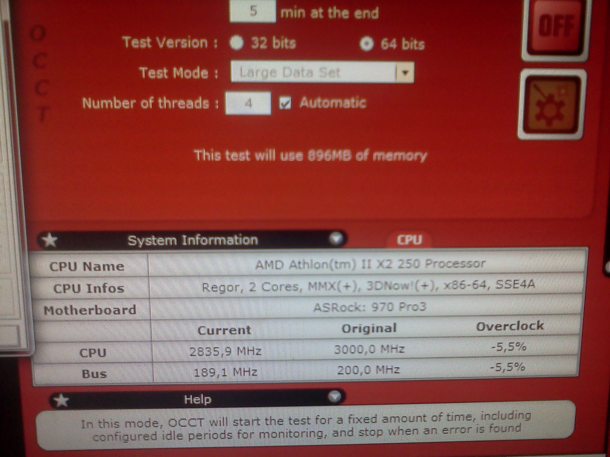

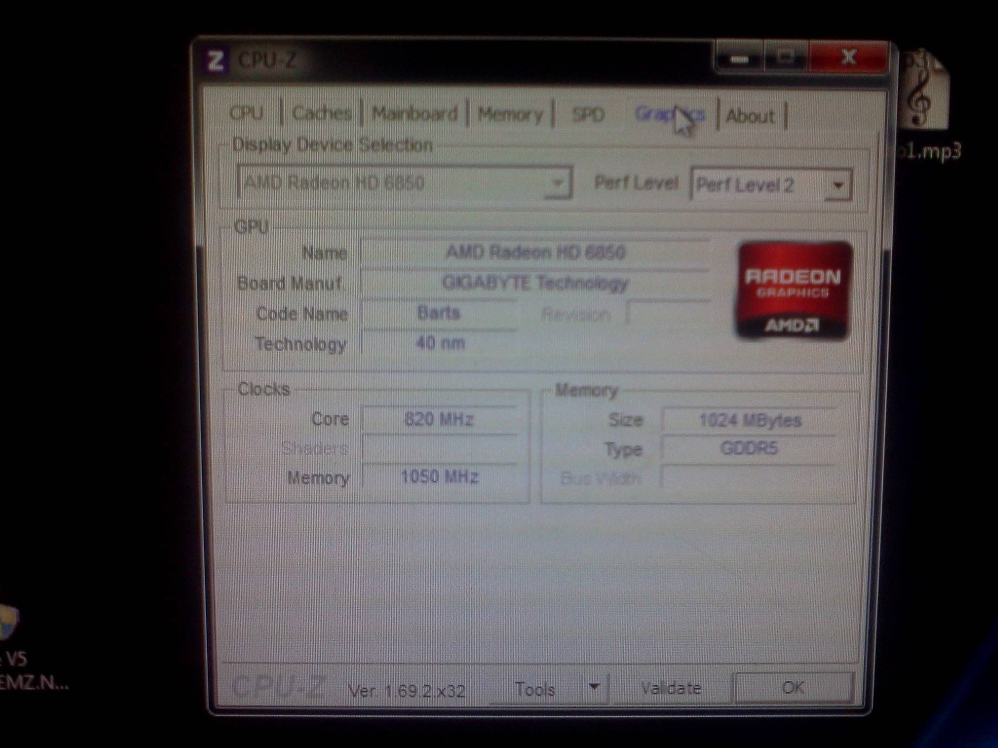

    Po zmianie timingów komputer nie wstaje (tzn kręci się wszystko lecz brak obrazu) po wyjściu z biosu i zapisaniu danych. Dopiero gdy go całkowicie rozłączę z prądu i zostawię na 20 sekund i podłącze dopiero startuje. Dzieje się to z drugą kością 2GB jak i bez niej. Także po zmianie z 6-6-6-15 na 9-9-9-24 procesor jest wykrywany jako 2.84 GHz. CPU-z i OCCT także tak pokazują jednak wtedy OCCT nie wyrzuca błędu. Gdy timingi są na 6-6-6-15 komputer startuje i jest pokazane 3.75 GHz lub te 3.6. Niestety OCCT po 12 sekundach wali BSODA. Błąd 124. CPU voltage (1,4250), NB frequency multipier (x8 2000MHz), CPU NB Voltage (1,4250), HT bus speed (2000MHz), HT bus width (16BIT). Testuję na jednej kości 4GB. Spread spectrum czy cool quiet wyłączone. Dram frequency (ddr3-1000), CPU frequency (250 MHz), PCIE frequency (100 MHz). OC mode na 3.75 GHZ
    Po zapisaniu tych danych occt pokazuje 2836 mhz, szyna 189 mhz. W sekcji overclock jest -5,5%.
    na 3.6 ghz wyrzuca błąd po jakichś 20 sekundach
    Po zmianie timingów na 6-6-6-15 pokazuje podkręconą wartość ale wali błędami. Po zwiększeniu przy tych 2.84 ghz occt chodził przez 6 minut i przerwałem test. Tzn nie było błędu tylko wszedłem znowu do biosu.
    Już nie mam siły na to. Chyba więcej niż 3.5 GHz nie wykręcę na tej płycie.

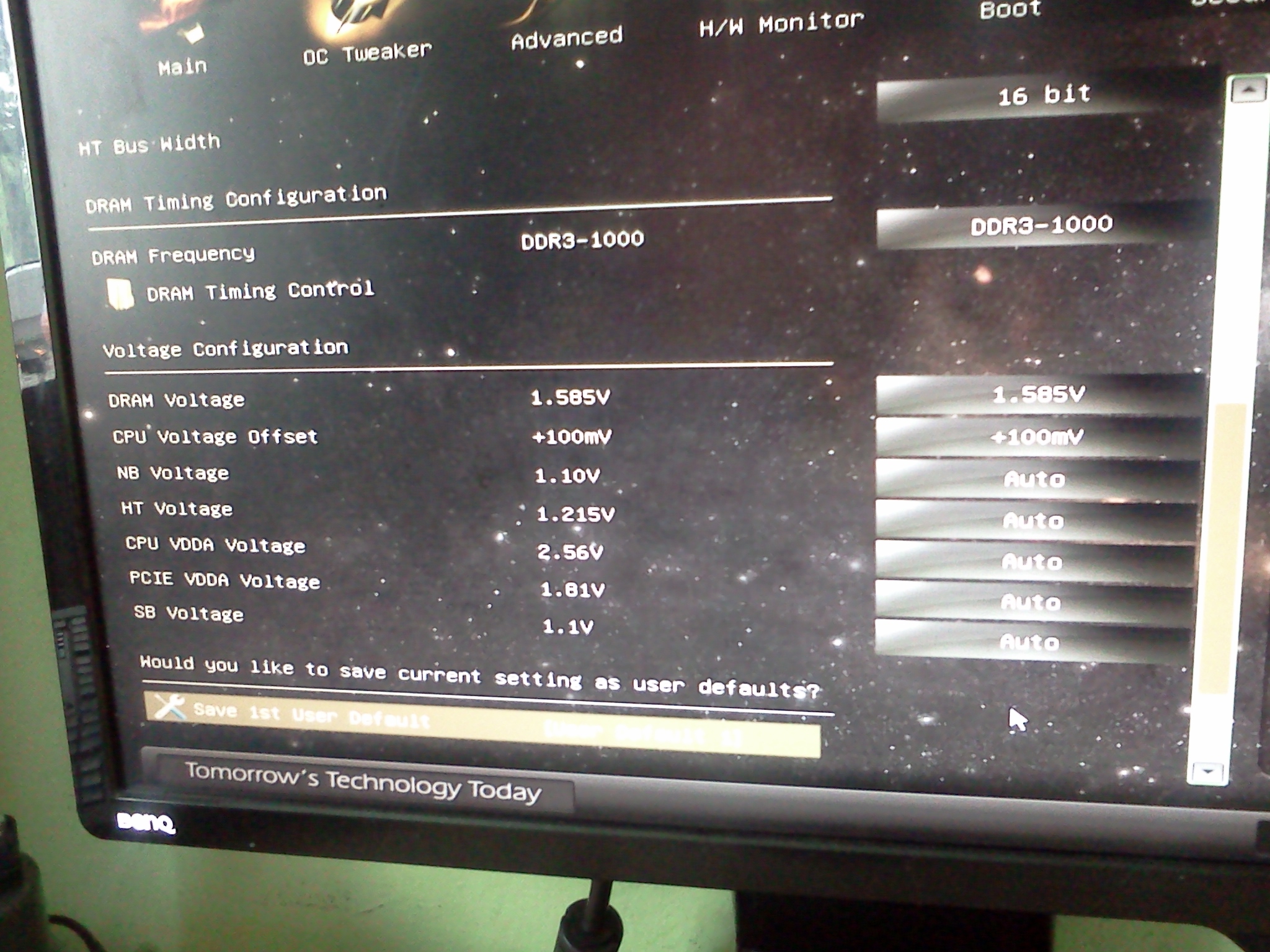

    Spróbuj zatem przestawić HT Bus Speed na Auto. NB Frequency Multiplier pozostaw na 8.
    laser890 napisał:
    NB Voltage (1,4250)
    Za dużo! Na poprzednim zdjęciu widać , że nominalnie jest 1.1V. Lepiej nie dawaj więcej niż 1.2V.
    Zostaw CPU Voltage na 1.4250V, natomiast CPU Voltage Offset na +50 lub co najwyżej: +100mV. Tak chyba (+100mV) nawet miałeś ustawione - post #29?
    laser890 napisał:
    OC mode na 3.75 GHZ
    Też za dużo. 3.6GHz (szyna 240MHz) na początek to aż nadto, skoro do tej pory było odpowiednio: 3.45GHz i 230MHz.
    Timingi ustaw luźne 9-9-9-24 - tak jak zalecił kolega Kasek21. Regulacja timingów pamięci wpływa na taktowanie szyny/procesora? Bardzo dziwne. Obawiam się, że coś robisz źle i obawiam się też, że nic nie wskóramy, jeśli nie zrobisz dokładnych zdjęć wszystkich swoich ustawień BIOS z zakładki OC Tweaker (a także nie pokażesz, w jakim zakresie możesz je zmieniać). trochę tego będzie, ale niestety... Inaczej chyba nie da rady, bo dokumentacja tej płyty jest zbyt uboga. Najłatwiej mógłby pomóc Ci ktoś, kto taką (lub podobną) płytę ASRock'a posiada. Niestety ja dotąd tej marki unikałem i nie miałem przyjemności (bądź nieprzyjemności) testowania takowej.
