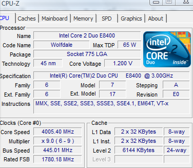

    Płyta: Gigabyte G31M-S2L z biosem F10
    Zasilacz: 500W
    Chłodzenie: Spartan Pro
    Ram: 2GB PC6400
    Procesor: E8400 / 3Ghz
    Mam takie pytanie ile można z mojego zestawiku wycisnąć (obecnie procek wykręciłem spokonie na 4,05 Ghz). Temperatury 68 i 65 max na rdzeniach, normalnie to mają po 55 stopni.
    Poprzedni procek E2220 / 2,4Ghz z tą płytą szedł do 3,06Ghz
    Co sądzicie o tej płycie?
    Czy ktoś więcej wydusił z takiego zestawu?

    Na markowym zasilaczu i chłodzeniu Thermalright 120 Ultra Extreme (nie pamiętam danych mobo) wszedł na 4,4 Ghz
    Żałuje, że sprzedałem.

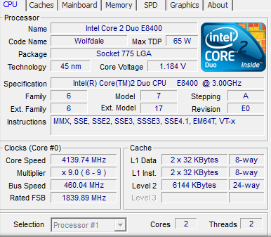

    A więc jeszcze trochę go podkręciłem.... 4,14Ghz
    Na dziś wystarczy....

    Przy tym taktowaniu, które masz uruchom program LinX i daj screen po przejściu testu.

    Sprawdzałem OCCT i było ok...
    Dziś zmieniłem paste na procku i temp,... spadła około 2 stopni

    Aby E8400 zrobił 5GHz to trzeba mieć płytę, która zrobi FSB 560MHz i RAM, który zrobi 1100MHz.
    Pomijam już kwestię chłodzenia (bo na powietrzu zapomnij) oraz kwestię szczęścia co do "cepa".
