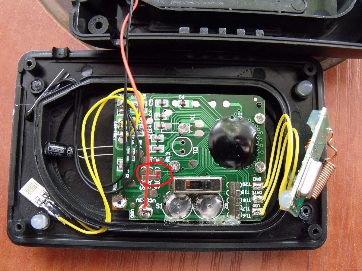

    posiadam od paru lat stacje pogody meteo sp-10. Padł mi czujnik zewnętrzny od tej stacji. Można zakupić nowy czujnik w cenie 32zł plus wysyłka. I tu zaczyna się moje pytanie.
    Cena 32zl przy zakupie nowej stacji z czujnikiem 99zł to spora cześć tej kwoty. Ale można kupić czujniki w niższej cenie , które też pracują w częstotliwości 433mhz i też wskazuja temp i wilgotność. Ba można taniej kupić stację pogody innej firmy wraz z czujnikiem pracującym w cz. 433mhz . Wszystkie czujniki z zewnątrz wyglądaja identycznie. Zapewne produkowane przez tą samą chińska firmę.
    Proszę powiedzcie mi czy faktycznie czujnik jednej firmy pracujący na tej samej częstotliwości nie będzie pracował ze stacją innej firmy ?
    Ewentualnie czy da się zestorić taki czujnik z posiadaną stacją ?

    sam sie zastanawiam i szukam odpowiedzi czy od innych stacji czujniki mi podejdą pod terdens 2024(stacja pogody) każda strona gdzie sprzedaje sie pogodynki twierdzi ze nie da rady....ale to jest pasmo radiowe 433 wiec powinno podejść

    Kilka lat temu stanąłem przed podobnym dylematem, czujnika oryginalnego nie było, był inny podobny. Sprzedawca twierdził, że nie będzie pasował do mojej stacji, ale zaryzykowałem i kupiłem. Faktycznie nie pasował ale postanowiłem spróbować dostosować go do moich potrzeb. Po rozebraniu obu czujników okazało się, że miały taką samą budowę ale różniły się tym, że w starym czujniku zwarte były pola oznaczone S1 oznaczone czerwonym kolorem na zdjęciu. Po zlutowaniu tych pól w nowym okazało się, że działa ze starą stacją. To było kilka lat temu i nie do końca jestem pewien czy były to dokładnie te pola lutownicze ale po prostu trzeba porównać stary i nowy. Ważny jest moment po włożeniu baterii, wtedy nadajnik wysyła unikatowy zaszyfrowany sygnał kodowy do stacji pogody, sparowanie i na tej podstawie następuje dalsza komunikacja i przesyłanie pomiarów, dlatego zaraz po uruchomieniu powinny być w zasięgu czujnik i stacja pogody.
