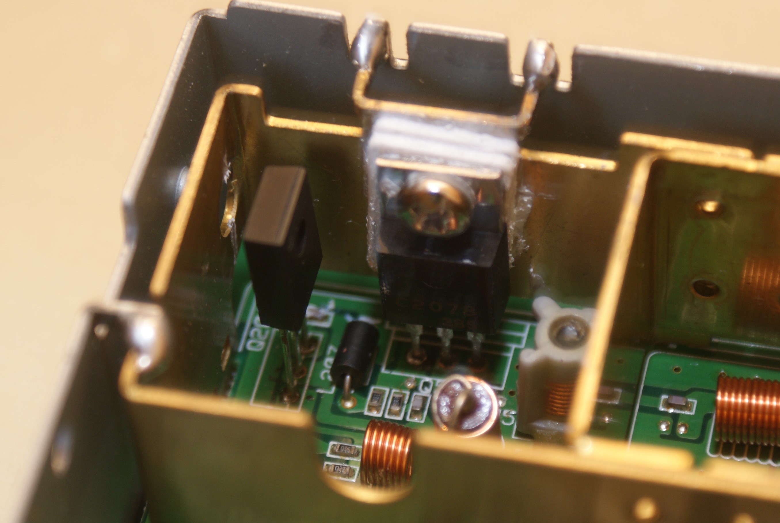

    Witam serdecznie
    Próbowałem wymienić końcówkę mocy i driver bo nadawał ok 1W. I nie nadaje czerwona lampka się zapala miernik swr nie drgnie. Mało tego uszkodziłem punkty lutowania na końcówce mocy na płytce. Potrzebowałbym podpowiedzi do czego zmostkować nóżki w których uszkodzone są punkty lutownicze oraz jak sprawdzić czy dobrze są wlutowane te elementy.

    Połączyć przewodem, w/g ścieżek.
    Według usuniętych uszkodzonych elementów. Daj zdjęcie, zobaczymy w czym może być problem. Przypominam, że piszesz w dziale serwisowym, a to zobowiązuje. Zaniżanie poziomu jest absolutnie regulaminowo niewskazane.

    Dzisiaj jeszcze raz sprawdziłem i porównałem ze schematem znalezionym na forum. Teoretycznie wszystko tzn. połączenia pomiędzy nóżkami a kolejnymi elementami na płycie są. Zamówiłem nowe tranzystory ale jeszcze nie zamontowałem. Środkową nóżkę (bo od niej uszkodziłem punkt lutowniczy) 2078 zmostkowałem do najbliższego punktu czyli L206 od dołu płyty. I nie wiem co dalej jest nie tak. Prosiłbym o potwierdzenie czy jest ok i próbować podmienić nowe elementy. Czy coś zrobiłem nie tak. Pozdrawiam.

    Zastosowałem się do powyżyszego zalecenia, ale nic nie pisałeś, by ręce były wolne, miałem kubek z kawą, a musisz wiedzieć, że pijam bardzo drogą kawę. Po wejściu na zdjęcie 1 spodnie poplamiłem i niestety musisz za nie zapłacić. Fakturę za nowe, prześlę do domu. :D
    Tak na poważnie, gdybyś miał sondę w.cz, gdzie schematy są na elektrodzie, mógłbyś sprawdzić napięcie w.cz na bazie drivera i stopnia końcowego 2SC 2078. Teraz w czasie nadawania sprawdź miernikiem co masz na kolektorach tych tranzystorów. Może być, że kolektor drivera zasilany przez rezystor 10-15Ω jest uszkodzony.

    Na kolektorze jest 9,6V driverowy też. Nowy ciekawy objaw: jak nacisnąłem nadawanie to kanały zaczęły się przełączać. Test robiłem z anteną, całkowity czas nadawania podczas pomiaru maks 10 sek.

    Wlutowałem nowe tranzystory i wróciło do stanu pierwotnego czyli moc 1,5w. Miernik SWR mam taki zwykły chiński (nie sprawdzałem go jeszcze, a znalazłem na forum info że praktycznie każdy trzeba sprawdzić), ale mam jeszcze 3 CB, i na dwóch pokazuje 1,5-2W(President Jacson, Danita 3000 Multi) a na jednym 3W (chyba ONWA MK3) Więc można przypuszczać iż faktycznie nadaje z połową mocy.
