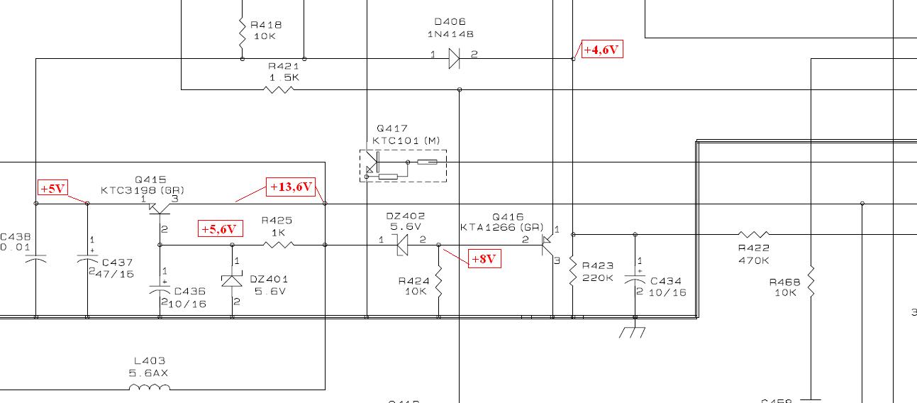

    Tak jak w temacie.
    Mam problem z radiem Midland Alan 48+.
    Nie wyświetla nic na wyświetlaczu. Świeci tylko podświetlenie na pomarańczowo.
    Wymienione zostały podzespoły:
    Q415 KTC3198GR
    Q416 KTA1266GR
    Dz401
    Dz402
    I nic. Dalej tak samo jak było.
    Zawuażyłem że przy diodzie Dz401 napięcie dochodzące do diody od Q415 to 5V. A poza diodą jest 0.
    Na Q416 wogóle nie ma żadnego napięcia.
    Proszę o pomoc w zdiagnozowaniu usterki.
    Czy najbardziej prawdopodobne jest że padł procesor?
    Z góry dziękuję za każdą pomoc.

    Aby się nie rozpisywać :
    Midland Alan 48+ - Brak wyświetlania, napięcia na Q415 i Q416, możliwy problem z procesorem?

    Wymień ten Q416, skoro nie ma na nim żadnego napięcia -prawdopodobnie jest zwarty. Na 6-ty pin wtyczki mikrofonowej przychodzi +12V ?

    Q416 wymieniany był..
    Jednak wymienię go jeszcze raz być może trafiłem na jakąś felerną część.
    Czy na 6-ty pin idzie 12v sprawdzę i odezwę się jutro.
    Jednak po wciśnięciu gruszki nadawanie jest.
    Oczywiście również pomierze napięcia w tamtych miejscach które mi kolega: "SP5ANJ" zaznaczył :)

    Okej ;P
    Cb Radio naprawione :P
    Tak jak było mówione :P
    Uszkodzone były tranzystory:
    Q415 oraz Q416 :)
    Oraz dwie diody zenera oraz jedna prostownicza ;P
    Dz401 Dz402 oraz Dioda prostownicza na wejściu +12V :)
